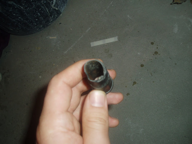

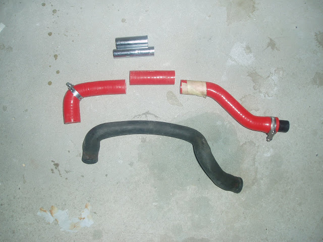

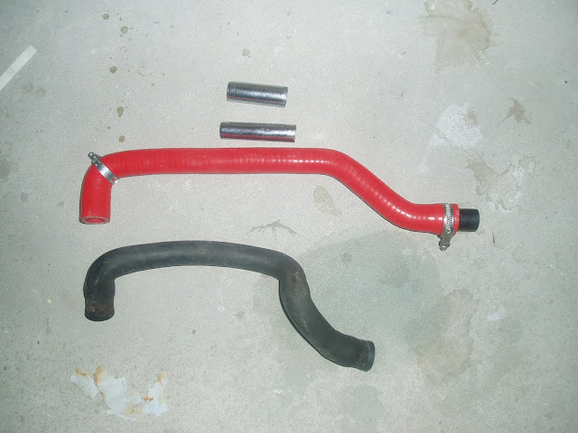

Yurba 1 Опубликовано 10 декабря, 2010 Жалоба Поделиться Опубликовано 10 декабря, 2010 Сходил да снял треснутый патрубок. Попробовал еще раз примерить силиконовый из 205го кита - к сож, не подходит ну савсем по внутреннему диаметру входа в печку. Иначе можно было бы присобачить. Ну или покумекать над переходником с малого диаметра на большой....Тестфиттим красный. Длинный слишком, изгиб не там, и главное - внутренний диаметр слишком мал. если интересно, могу объяснить как приколхозить надежно старый патрубок, или новый, 205-й, по нужны кусочки такого же диаметра как у родного.Дополнительно понадобиться кусок металлопластиковой трубы отопления бытового ... короче заинтересует идея стучи в личку. Я, как Карлсон, улетел, но обещал вернуться, встречайте на дорогах вашего города))) Независимая Серия - это состояние души ))) «Жизнь - это ралли, с легендой и штурманом, но без стенограммы)))»©Я))) моб.Обб-ТриДваТри-15-81 Ссылка на сообщение Поделиться на другие сайты

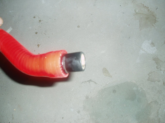

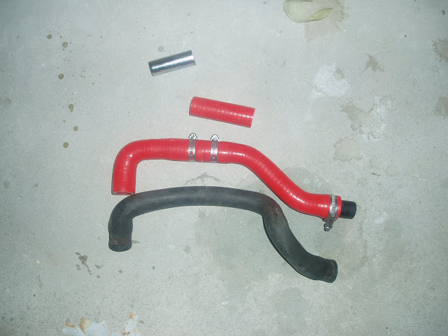

rodion mi16 0 Опубликовано 10 декабря, 2010 Автор Жалоба Поделиться Опубликовано 10 декабря, 2010 Не поверишь - я как раз ищу у себя остатки металлопластиковой трубки, которой магистрали водоснабжения велись при ремонте квартиры)))) Ход твоих мыслей мне понятен - он повторяет ход моих мыслей))) кароче опытным путем вроде как натянул даже узкий конец силиконового на трубку. щас схожу откручу пластиковые переходники на моторном щите - да разрежу красивенький красный силиконовый патрубок посредине и подгоню по длине к родному. соберу на хомутах с куском нержавеющей трубки от бытовой стойки-вешалки, и поставлю)))) Бортжурнал: Peugeot 405 Mi16 Drive2.ru: Peugeot 405 Mi16 Телефон: +380 50 7788II2 "Машина управляется превосходно и отлично сбалансирована... то есть одно неверное движение — и ты в заборе." Ссылка на сообщение Поделиться на другие сайты

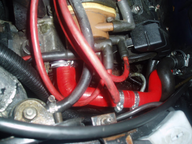

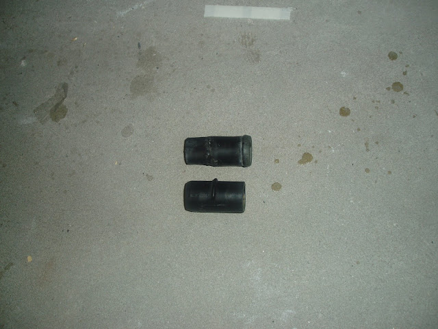

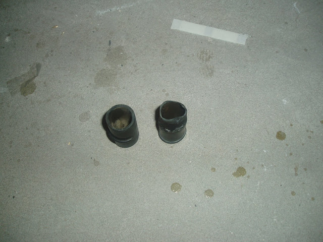

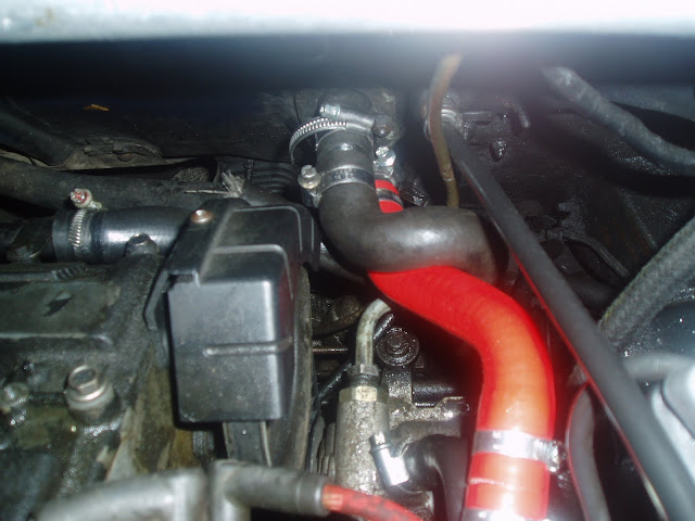

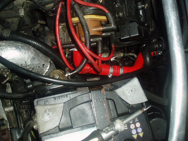

rodion mi16 0 Опубликовано 10 декабря, 2010 Автор Жалоба Поделиться Опубликовано 10 декабря, 2010 Итак, продолжаем.Снял пластиковые переходники. Осмотр показал, что они яяяявно колхоженные.Втулил переходник, который был поприличнее.Отрезал два куска трубы разных диаметров - один на вставку в разрезываемый патрубок, вторую - вместо идиотского переходника-колхозника.Разрезал и отмерял длину секции, которую нужно в новом патрубке вырезать.Соединил на трубку и хомуты.Поставил все на машину.Завел, долил ОЖ, прогрел. Вроде как не течет. Продолжаем наблюдения. Бортжурнал: Peugeot 405 Mi16 Drive2.ru: Peugeot 405 Mi16 Телефон: +380 50 7788II2 "Машина управляется превосходно и отлично сбалансирована... то есть одно неверное движение — и ты в заборе." Ссылка на сообщение Поделиться на другие сайты
