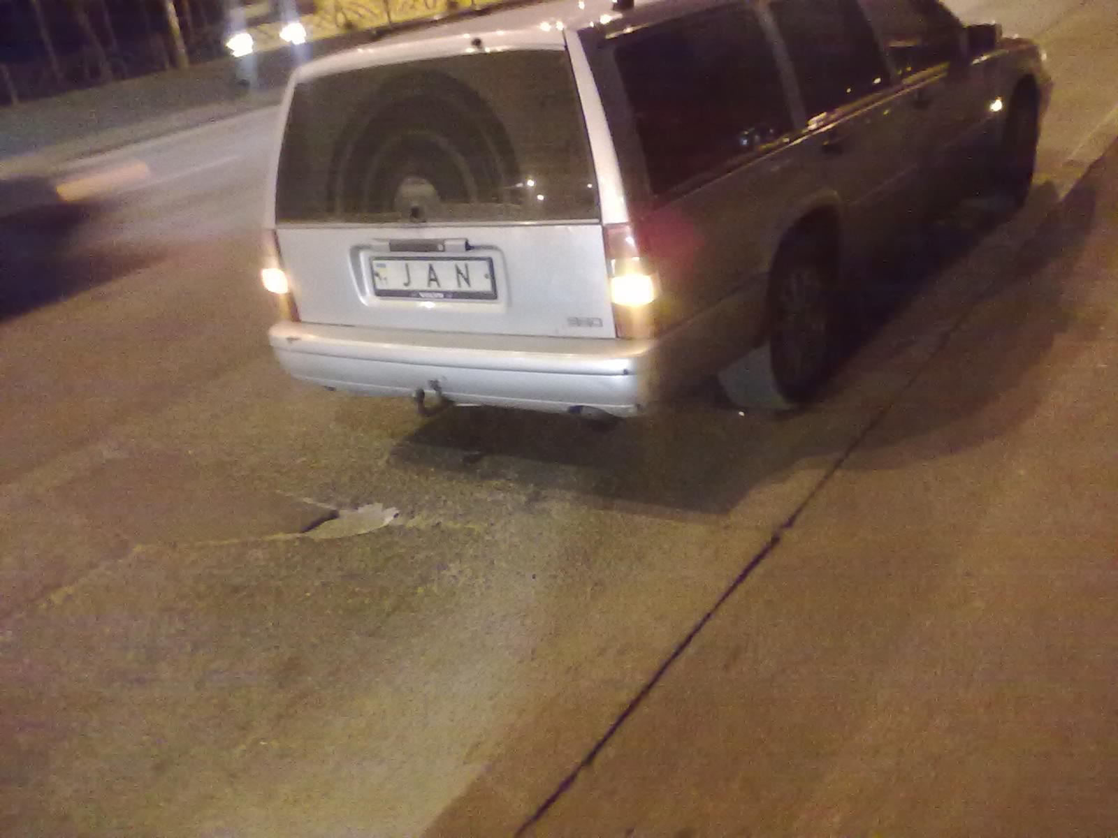

Kosty4ek Опубликовано 2 апреля, 2011 Жалоба Опубликовано 2 апреля, 2011 Вот такой у тебя брат-близнец в киеве есть Минут 10 назад шол домой и сфоткал
