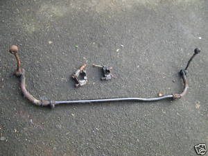

rodion mi16 Опубликовано 26 марта, 2010 Жалоба Опубликовано 26 марта, 2010 Поскольку нереально найтить передние стабы толще 22мм, давно муляет идея по примеру советских раллистов, установить еще один стаб (21мм). Пока что рассматриваю сборку второго стаба на дюралевых "хомутах" к основному стабу, который висит в родных креплениях (понимаю, что их приедтся усиливать). Стаб крепится на двух втулках к подрамнику, и через 2 стойки (имеющие по два сайлента) крепится к рычагам подвески. Заранее спасибо за мнения! Бортжурнал: Peugeot 405 Mi16 Drive2.ru: Peugeot 405 Mi16 Телефон: +380 50 7788II2 "Машина управляется превосходно и отлично сбалансирована... то есть одно неверное движение — и ты в заборе."
pet Опубликовано 29 марта, 2010 Жалоба Опубликовано 29 марта, 2010 фоту родного покажь тюнинг навсегдапродажа аксессуаров ОМР

pet Опубликовано 30 марта, 2010 Жалоба Опубликовано 30 марта, 2010 а есть место куда второй просунуть и подвязать??? если метсо есть-приезжайс пивком покумекаем... тюнинг навсегдапродажа аксессуаров ОМР
rodion mi16 Опубликовано 30 марта, 2010 Автор Жалоба Опубликовано 30 марта, 2010 а есть место куда второй просунуть и подвязать???если метсо есть-приезжайс пивком покумекаем...второй стаб есть, как на фото. пиши в личку телефон и место кумеканья, ну и пиво какое именно ) Бортжурнал: Peugeot 405 Mi16 Drive2.ru: Peugeot 405 Mi16 Телефон: +380 50 7788II2 "Машина управляется превосходно и отлично сбалансирована... то есть одно неверное движение — и ты в заборе."

rodion mi16 Опубликовано 5 мая, 2010 Автор Жалоба Опубликовано 5 мая, 2010 Думал-кумекал, пока что не нашел места для второго стаба совсем... Бортжурнал: Peugeot 405 Mi16 Drive2.ru: Peugeot 405 Mi16 Телефон: +380 50 7788II2 "Машина управляется превосходно и отлично сбалансирована... то есть одно неверное движение — и ты в заборе."

rodion mi16 Опубликовано 5 мая, 2010 Автор Жалоба Опубликовано 5 мая, 2010 Да пока что не было причины напрягать тебя приездами - не хотелось бестолку время твое тратить... у мастера знакомого как раз стоял 405тый с собранным подрамником но без двигла. Поглядел и понял, что там не то шо стаб, там трещетку обычную не втулишь так просто. Что подтвердилось когда менял втулки и стойки стаба. Надо чето более кардинальное думать, бо идея должа быть свежая и неординарная. Или искать выходы кто сможет на заказ сделать толстый стаб... Бортжурнал: Peugeot 405 Mi16 Drive2.ru: Peugeot 405 Mi16 Телефон: +380 50 7788II2 "Машина управляется превосходно и отлично сбалансирована... то есть одно неверное движение — и ты в заборе."
Чегевара Опубликовано 5 мая, 2010 Жалоба Опубликовано 5 мая, 2010 посмотри стаб от кадика (у меня лежит 24мм) www.tnr-team.com.uaЧигивара-маняк!:-)Гоночная команда "Tune & Race Team" производит доработку, обслуживание автомобилей для СПОРТА и для каждодневного использования.замер мощности на Дино-стендеwww.tnr-team.com.ua050 327 72 47
