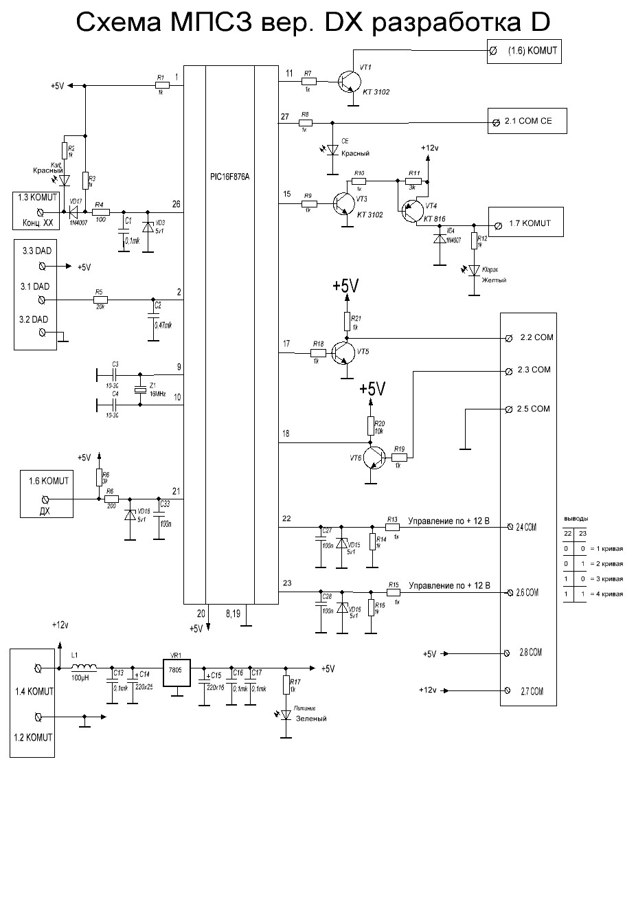

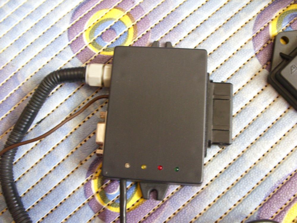

Solt Опубликовано 13 мая, 2010 Автор Жалоба Опубликовано 13 мая, 2010 Чегошь без датчиков: ДХ по оборотам , ДАД по разряжению , а что вы еще и лямбду хотели А вы у автора ссылки поинтересуйтеся почему он за такую цену предлагает блок без датчиков. Там действительно черная коробочка

PORTAYNOV Опубликовано 13 мая, 2010 Жалоба Опубликовано 13 мая, 2010 Твоя приблуда чем то отличается от той,что Слава на форуме таврюх устанавливает?
Solt Опубликовано 14 мая, 2010 Автор Жалоба Опубликовано 14 мая, 2010 Только корпусом. Кривые и те за основу взяты Славыны.
