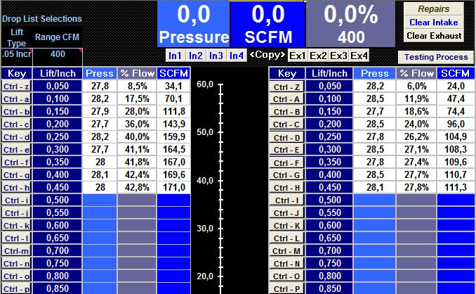

ArturKutila Опубликовано 15 сентября, 2010 Жалоба Опубликовано 15 сентября, 2010 (изменено) Продули ГБЦ на стендевот результат стокат.е. 170 сил максимум что можно снять со сток дырокостальное тут:http://www.drive2.ru/cars/lada/2108/2108/k...151766182/#post Изменено 15 сентября, 2010 пользователем ArturKutila
