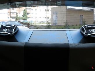

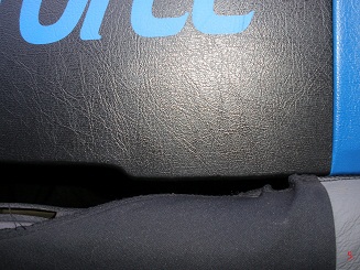

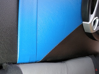

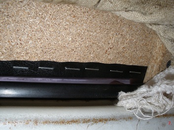

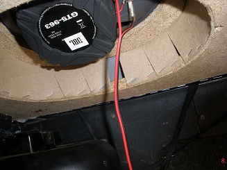

Ice D Опубликовано 1 сентября, 2010 Жалоба Опубликовано 1 сентября, 2010 Купил недавно на свою 99-ку акустическую полку с дсп, а то штатная под мощностью колоног аж изгибалась. Звук стал чище, обьемнее, мощнее, но потерялся ГУЛ (ефект сабвуфера). Тоесть они бахают, а вот гудения нет. Может быть в полке нужно чего-то доработать? Прилагаю фото. На 4, 5, 6, 7 фотках видны огромные щели между полкой и кузовом (сидением). Как загерметизовать ето всё дело? На что посадить? На 8 фотке видно как сделан подиум. Может его промазать чем-то? Дайте, пожалуйста, дельные советы. Заранее благодарен.
maddrifter Опубликовано 1 сентября, 2010 Жалоба Опубликовано 1 сентября, 2010 а кто такую смехотворную ху..ню придумал "ГУЛ (ефект сабвуфера)"??? Должен быть бас, а не гуденье и эффекты. Как вариант решения проблемы-заложить щель войлоком или тряпкой заткнуть, послушать результат. ECLIPSE CD 8053 пищ Alpine F1+сч VIFA-E.O.S. Е 150 АВ + мид ???-PowerAmper XP250

H_U_L_K Опубликовано 1 сентября, 2010 Жалоба Опубликовано 1 сентября, 2010 таки все верно... про ефект саба... вообще такая полка по сути сделата гавняно... там нету каркаса на крепеж динамика... тоесть кольцо в которое крутитса динамик крепитса к полке за счет уплотненной бумаги\картона (или типа того).... хотя по сравнению с штатной полкой - ету верх совершенства)))) я такую полку тюнинговал, за основу брал ее же, потом сдирал всю обшывку и епоксидкою ее усиливал на стиках. потом тюлью обтягиваеш ее, придаеш немного форму и тюль мажеш епоксидкой, затвердело - повторить, и так слоев 5 минимум... потом заново обтянуть кожзамом... ну ето я себе так делаю.

Ice D Опубликовано 2 сентября, 2010 Автор Жалоба Опубликовано 2 сентября, 2010 А как устранить щели, тоесть уплотнить место между полкой и кузовом, сидением?
H_U_L_K Опубликовано 2 сентября, 2010 Жалоба Опубликовано 2 сентября, 2010 если очень интиересно то завтра пофоткаю свою полку... я какраз ее буду первый раз обтягивать и епоксидкой пропитывать... пс: щель... ХЗ... но я б снизу "докрутил" бы к полке полосу с фанеры... которая бы была плотно впритык к сидухе... просто я себе салон с шкоды октавии ставлю, поетому подганяю чтобы зазоров не было...
Ice D Опубликовано 2 сентября, 2010 Автор Жалоба Опубликовано 2 сентября, 2010 если очень интиересно то завтра пофоткаю свою полку... я какраз ее буду первый раз обтягивать и епоксидкой пропитывать...пс: щель... ХЗ... но я б снизу "докрутил" бы к полке полосу с фанеры... которая бы была плотно впритык к сидухе...просто я себе салон с шкоды октавии ставлю, поетому подганяю чтобы зазоров не было...О! Очень жду. Спасибо.
H_U_L_K Опубликовано 4 сентября, 2010 Жалоба Опубликовано 4 сентября, 2010 вот, ловим начало...ето кищки такой полки (тольку у тебя без фанери... я просто там ДСП вирезал...)натянул тюль на первый слой и промазал епоскидной смолой (ушло на ето одна большая банка епоксидки)...
