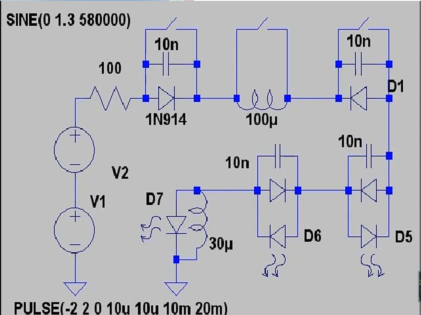

Иван V Опубликовано 3 января, 2012 Жалоба Опубликовано 3 января, 2012 я вообще не понимаю обьясните в чем прикол шины и диски - для клуба скидки
H_U_L_K Опубликовано 4 января, 2012 Жалоба Опубликовано 4 января, 2012 я вообще не понимаю обьясните в чем приколВ том что включатели соединены последовательно, и пока все 3 не включишь то светодиоды светится не должны.
OMAR Опубликовано 4 января, 2012 Жалоба Опубликовано 4 января, 2012 и все же как? катушки индуктивности в тумблерах с емкостями? и какие то телепортальные диоды?)а що тобі дасть індуктивність?
Gerasim_76 Опубликовано 4 января, 2012 Автор Жалоба Опубликовано 4 января, 2012 Под этим камуфляжем 99% собрана такая схема. В схеме два генератора .Один НЧ ≈2v. для управления D5 ; D6. Второй ВЧ генератор ≈1,3v. настроен на частоту резонанса последовательно соединённых четырёх ёмкостей и индуктивности (30μ),для управления D7
DemanStar Опубликовано 4 января, 2012 Жалоба Опубликовано 4 января, 2012 Под этим камуфляжем 99% собрана такая схема.В схеме два генератора .Один НЧ ≈2v. для управления D5 ; D6. Второй ВЧ генератор ≈1,3v. настроен на частоту резонанса последовательно соединённых четырёх ёмкостей и индуктивности (30μ),для управления D7Что то не так ... Ведь как ты в светодиод всунешь то что нарисовано ... !!!
ValerKat Опубликовано 4 января, 2012 Жалоба Опубликовано 4 января, 2012 А вариант фотошопа, никто не рассматривает? Маленького, кто хочешь обидит.
DemanStar Опубликовано 4 января, 2012 Жалоба Опубликовано 4 января, 2012 Судя по коментам, не должно быть... Думаю что то там интересней))) !!!
Gerasim_76 Опубликовано 4 января, 2012 Автор Жалоба Опубликовано 4 января, 2012 Что то не так ... Ведь как ты в светодиод всунешь то что нарисовано ...про Левшу слышал?))
Мачок Опубликовано 4 января, 2012 Жалоба Опубликовано 4 января, 2012 че-то не реальное, как через выключенный тумблер идет ток, явно какой то прикол.
