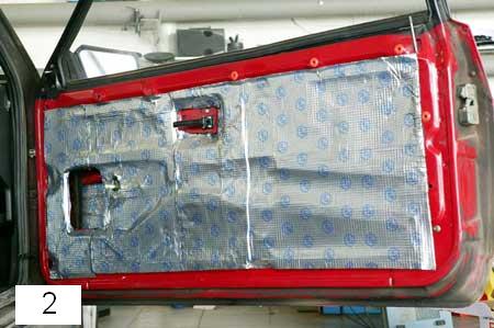

Серый Волк Опубликовано 15 октября, 2010 Жалоба Опубликовано 15 октября, 2010 (изменено) Всем привет! Решил сделать виброизоляцию двери, кубил несколько листов виброизоляции, (Вибропласт М1) разобрал карты и столкнулся с проблемой, внутри дверь промазана каким то антикором битумным, который похож по консистенции на липкое покрытие виброизоляции, толщина как минимум 3мм. Понял что сдирать это все реально задолбусь. Ворос: можно ли клеить поверх этого покрытия предварительно разогрев лист вибры? Если надо здереть то к кому можно по данному вопросу обратиться, и скока сие буит стоить? Вот на этой стенке какая то липкая битумная смазка; полностью вся стенка залита а потом заклею так: Изменено 15 октября, 2010 пользователем Серый Волк

Mikeng Опубликовано 18 октября, 2010 Жалоба Опубликовано 18 октября, 2010 не занимайся фигней, бери пару банок растворителя, побольше тряпок и рабочих перчаток. Пару часиков и вопрос решиш, у самого такая же лажа была. Пока не вычистиш антикор ничего и не думай клеить - тупо выкинутые деньги Диски и шины с Польши под заказ Garage sale!!! +38(067)1687302 mikeburian@gmail.com
mitev Опубликовано 18 октября, 2010 Жалоба Опубликовано 18 октября, 2010 антикор я тоже отмывал сам, правда только то, что было залито в двери, вибру заводскую не трогал, там ее чуток, да и держится хорошо, наклеил сверху вибропласт
H_U_L_K Опубликовано 18 октября, 2010 Жалоба Опубликовано 18 октября, 2010 та не дружище, дорого))) Слу я у тебя как то спрашивал за спинки сидушек на 08, ты грил у тебя есть на 9-ку они подойдут от 09 на 08 ты не в курсе?не в курсе, но спинки еще лежат...а по антикору тебе дело говорят - растворитель, кучу тряпок и смивать самому... потом клеиш вибру и поверх вибри стики и т.д. замазиваеш антикором...
Серый Волк Опубликовано 18 октября, 2010 Автор Жалоба Опубликовано 18 октября, 2010 не в курсе, но спинки еще лежат...а по антикору тебе дело говорят - растворитель, кучу тряпок и смивать самому... потом клеиш вибру и поверх вибри стики и т.д. замазиваеш антикором...оки, наверное так и поступлю
H_U_L_K Опубликовано 18 октября, 2010 Жалоба Опубликовано 18 октября, 2010 но если тебе не к спеху я би ето отложил на весну\лето... сейчас холодно уже... а так машину можна поставить на солнце, антикор нагреетса, и потом его резиновим шпателем соскрести,... а остаток - смисть.
