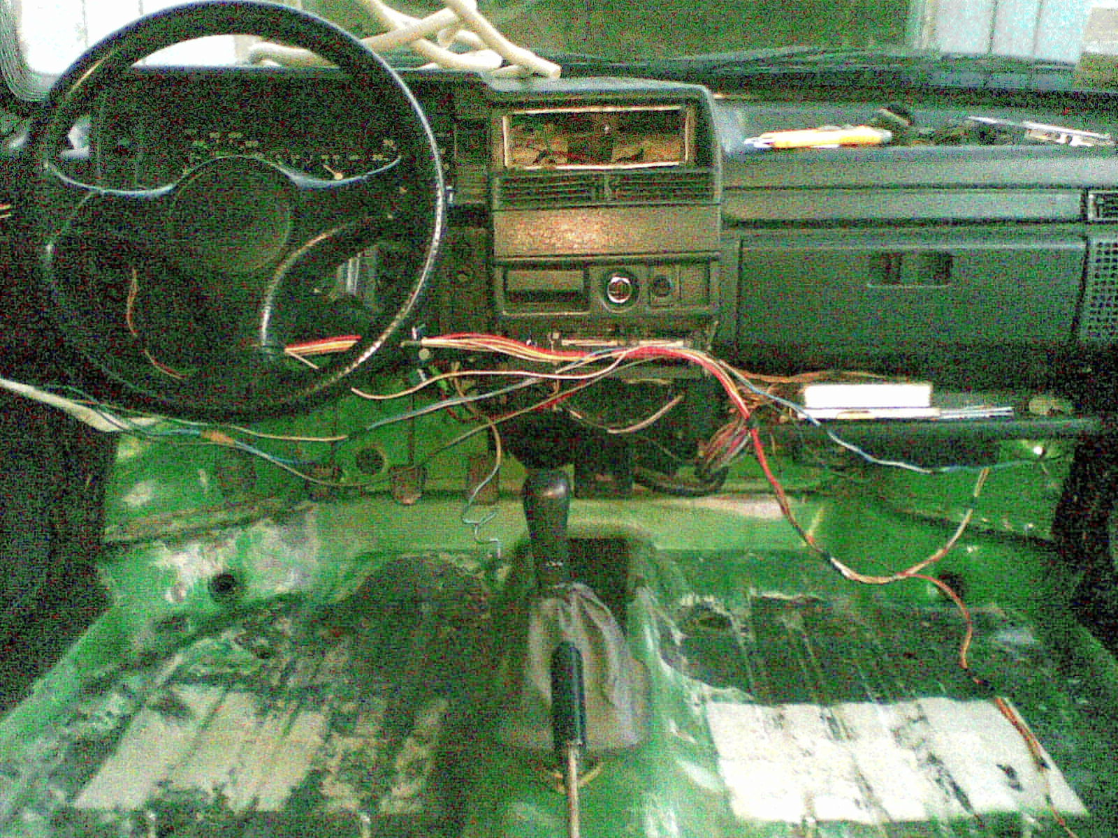

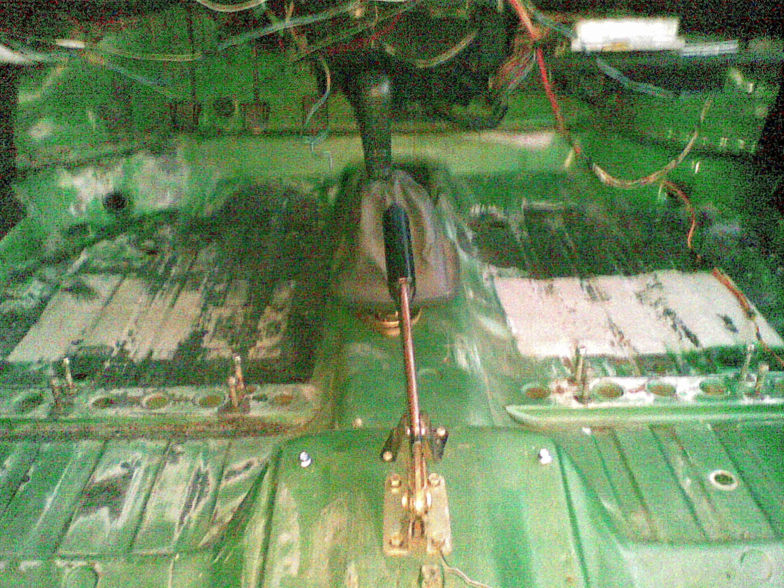

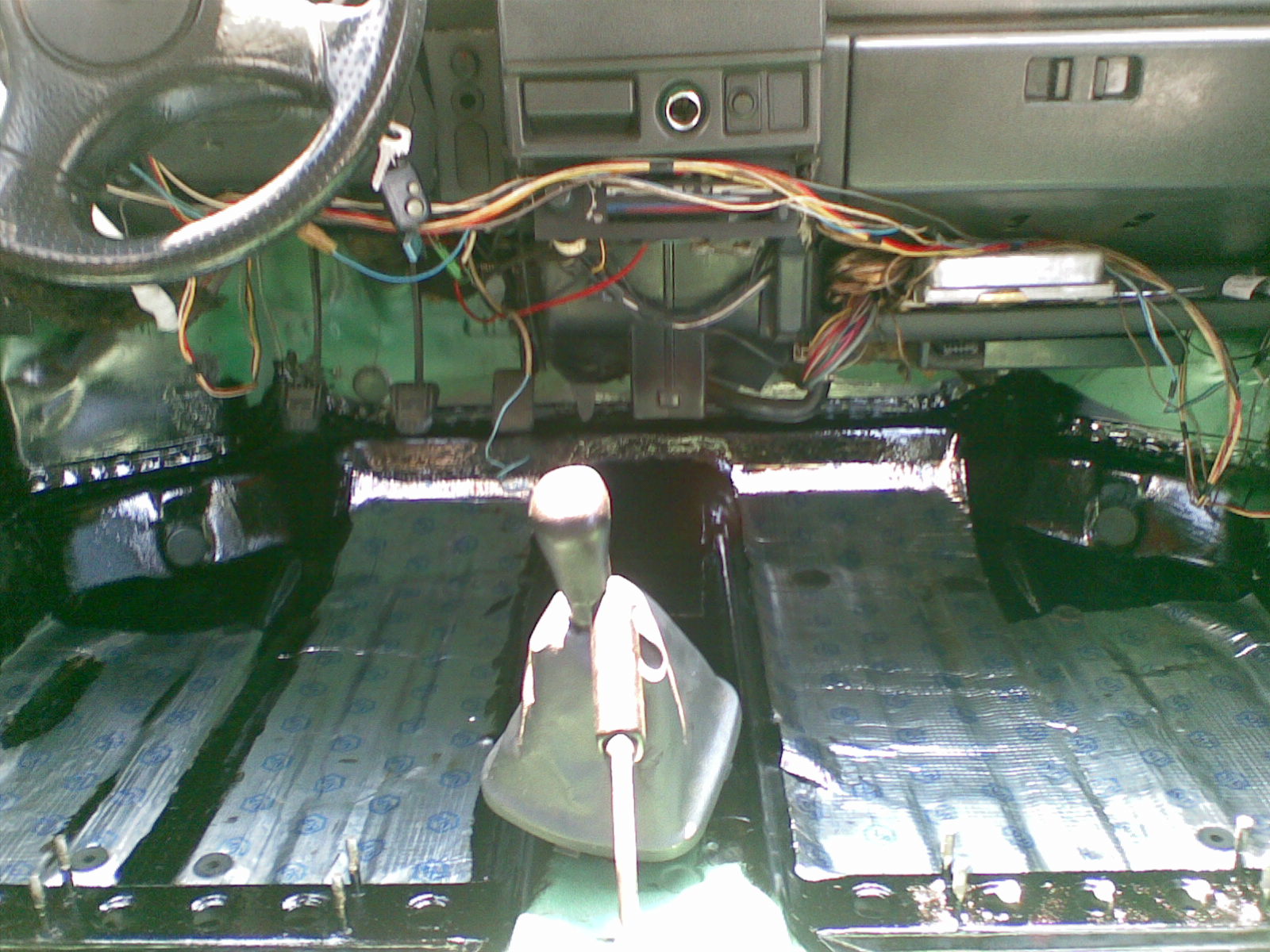

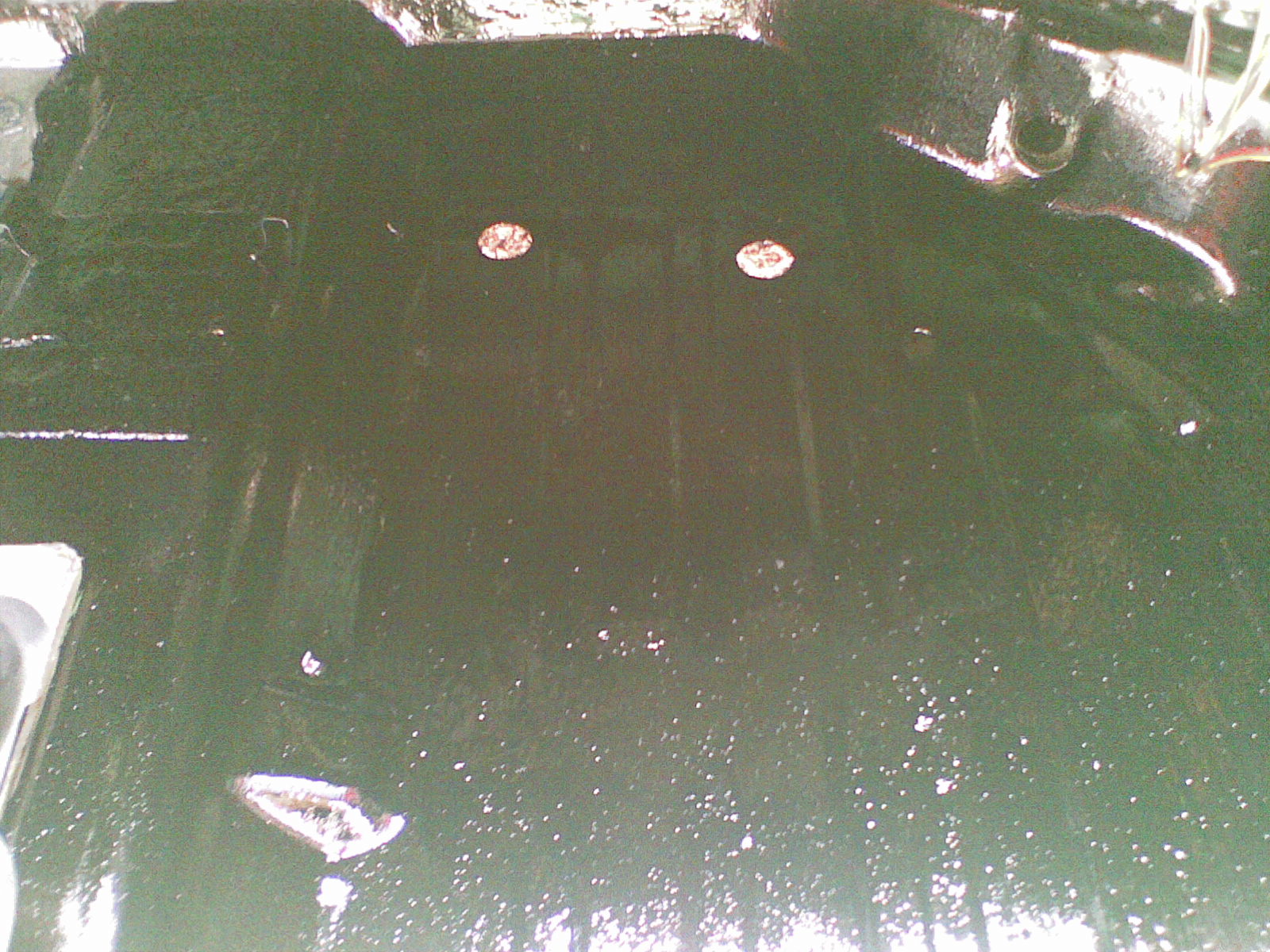

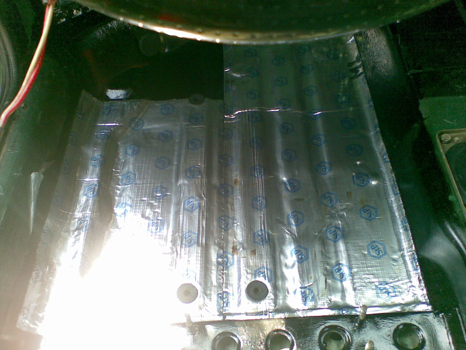

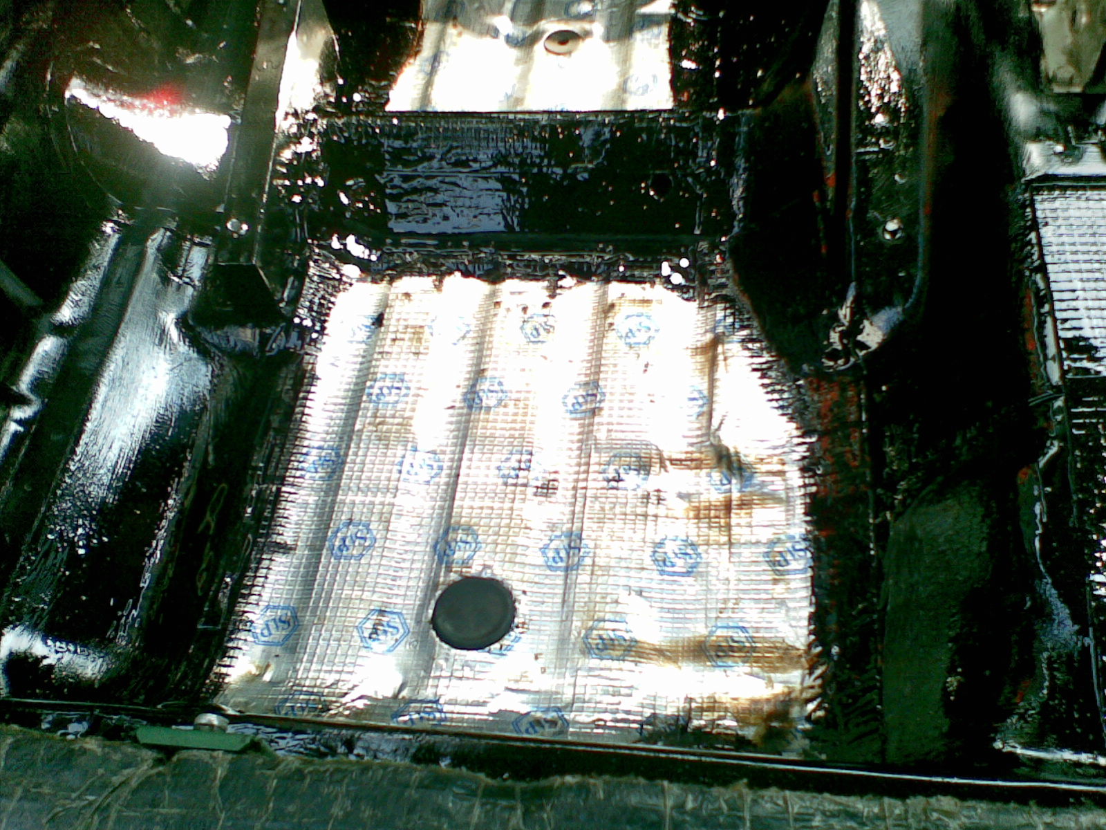

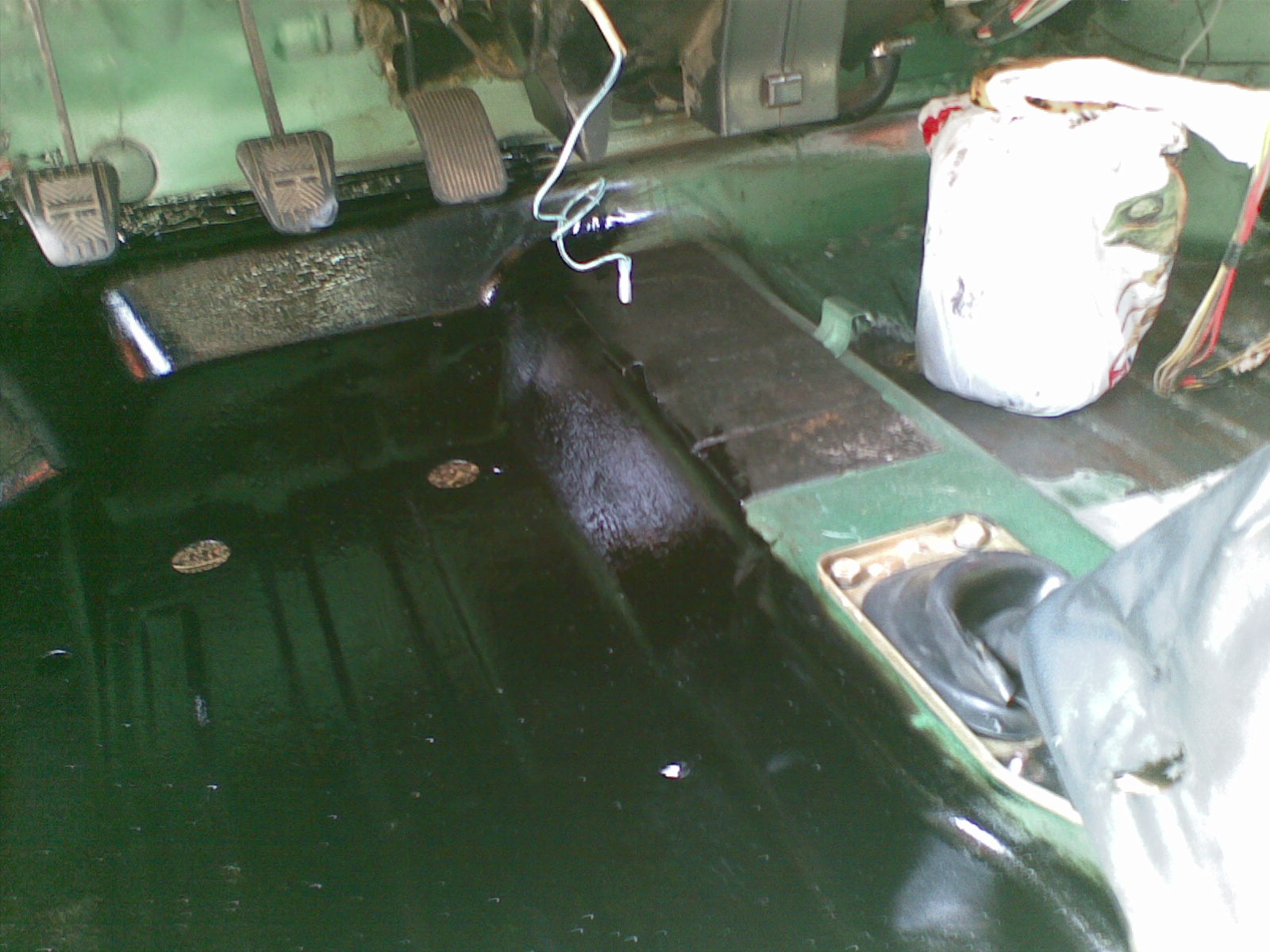

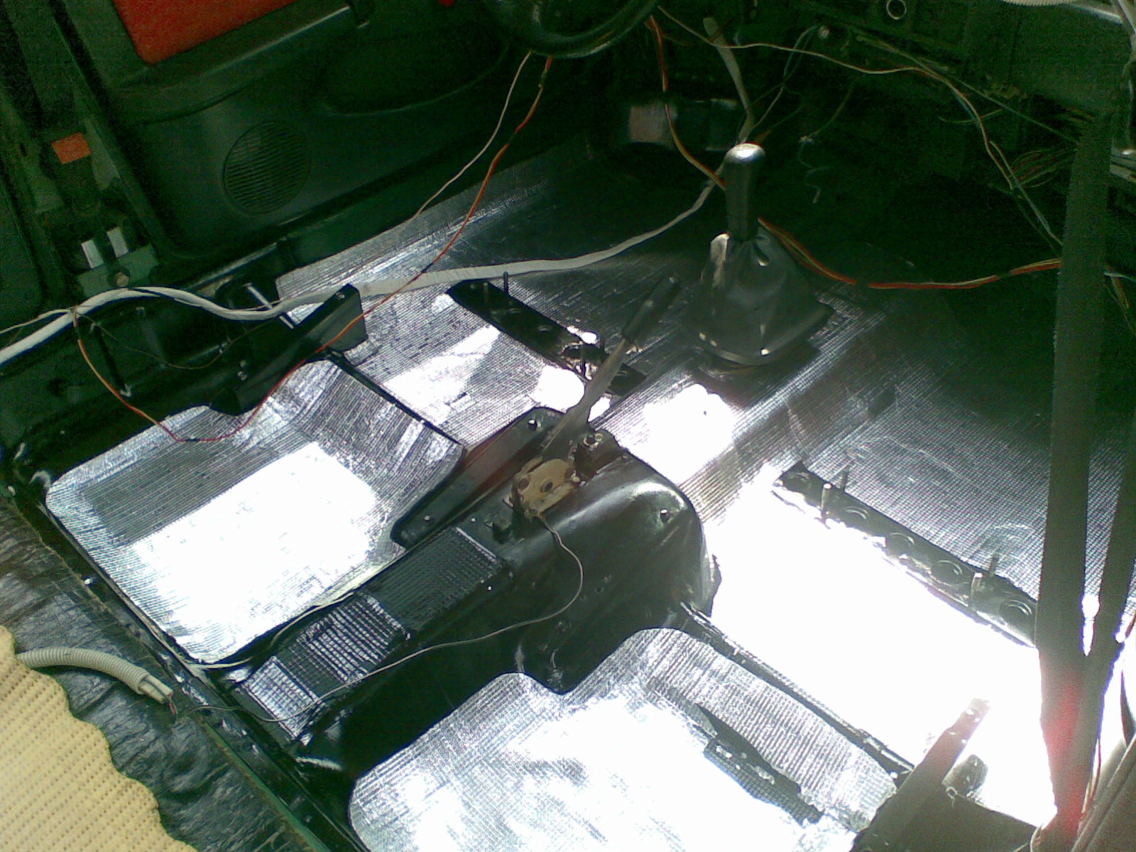

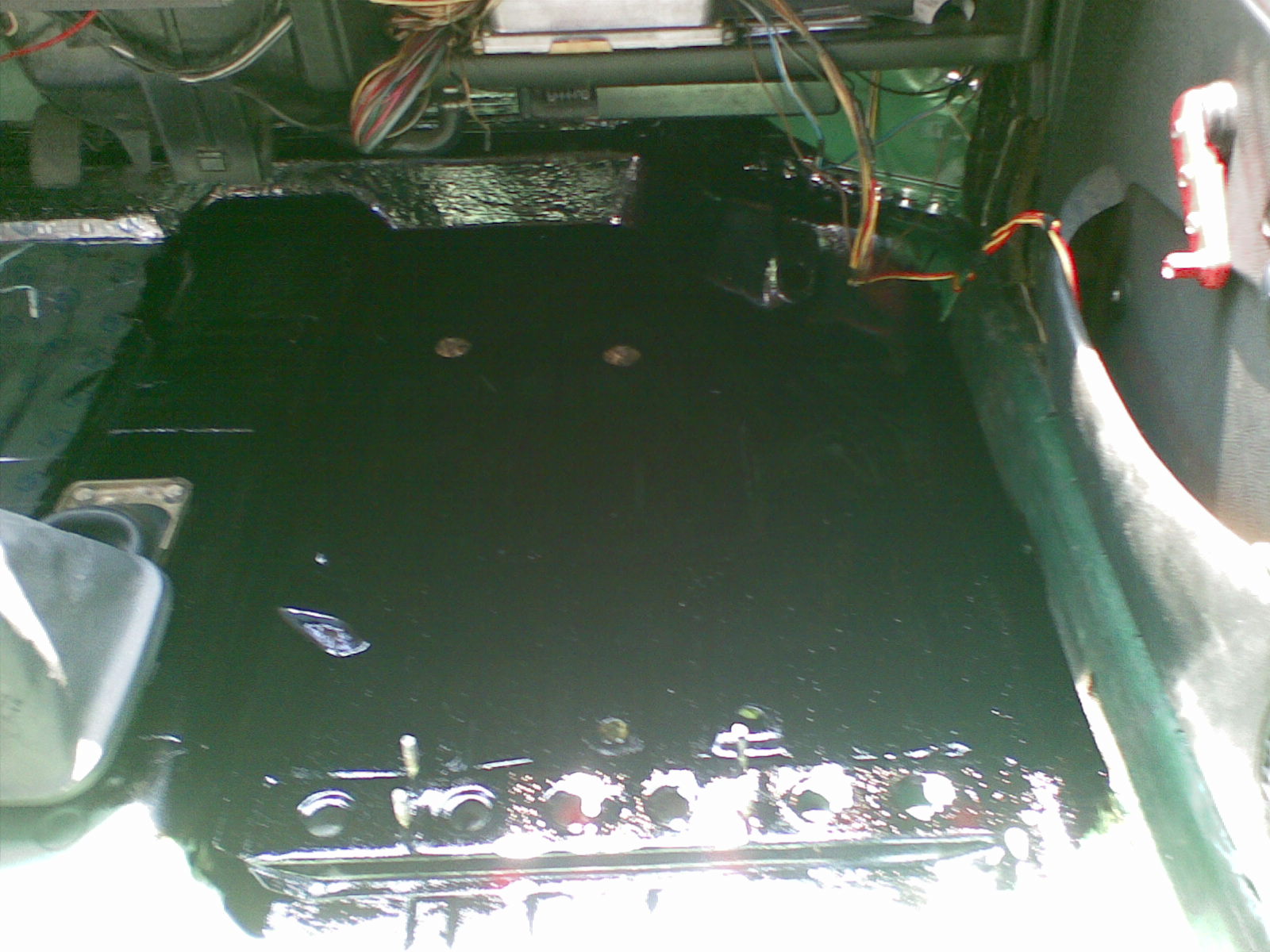

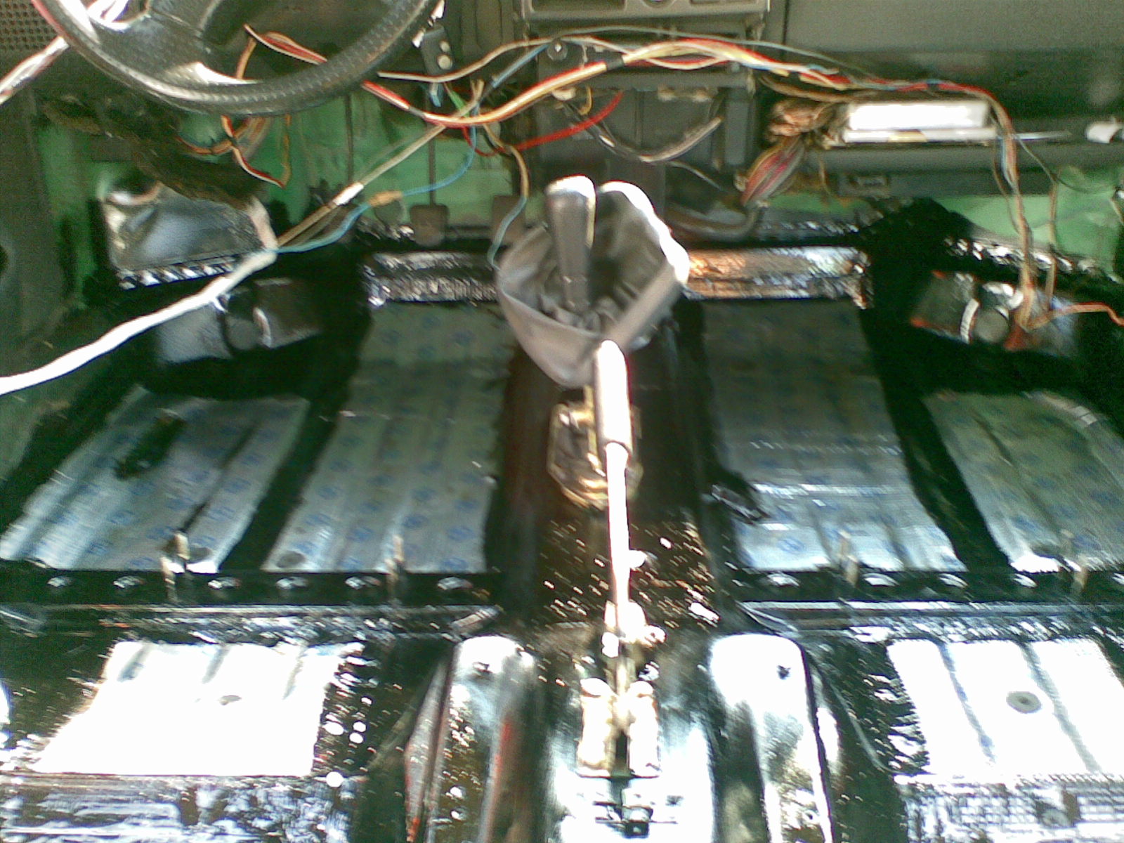

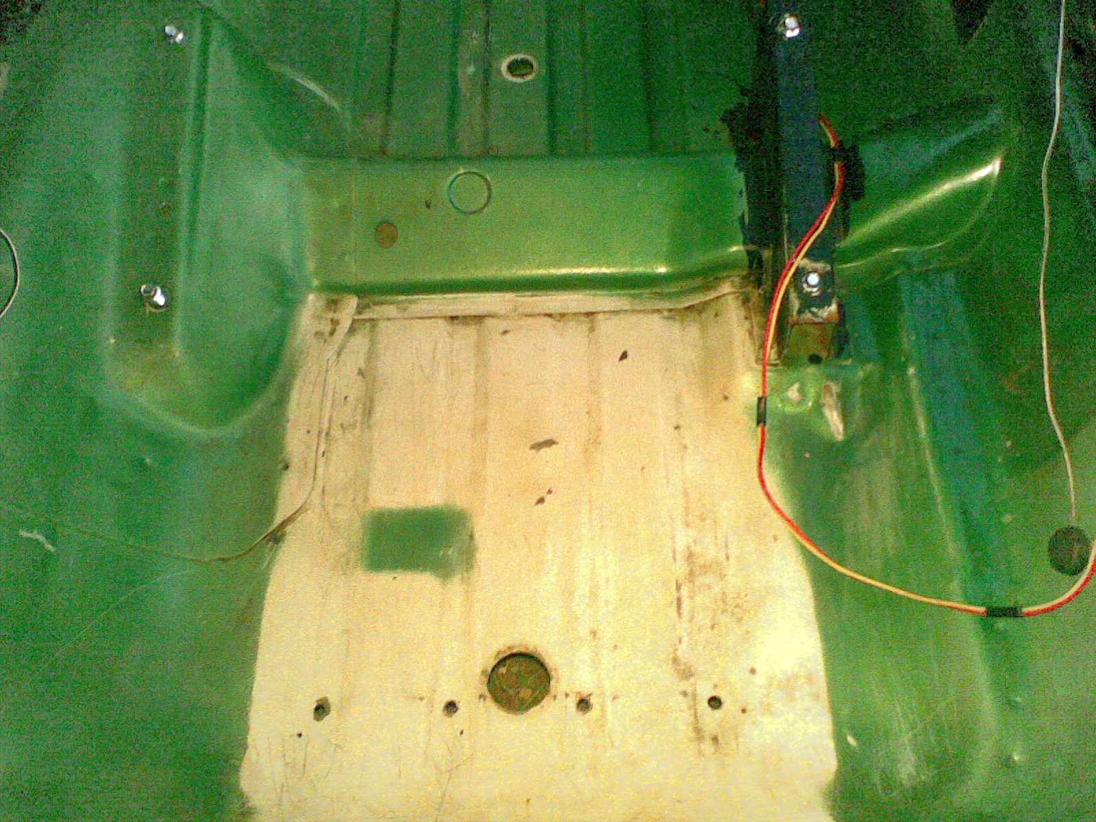

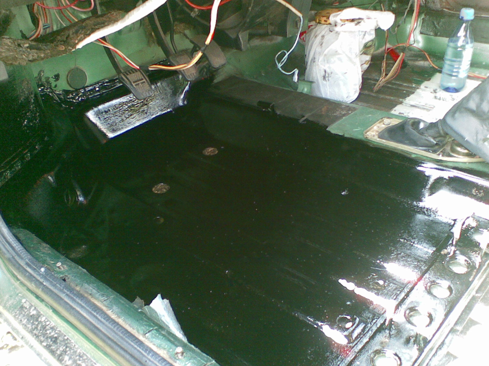

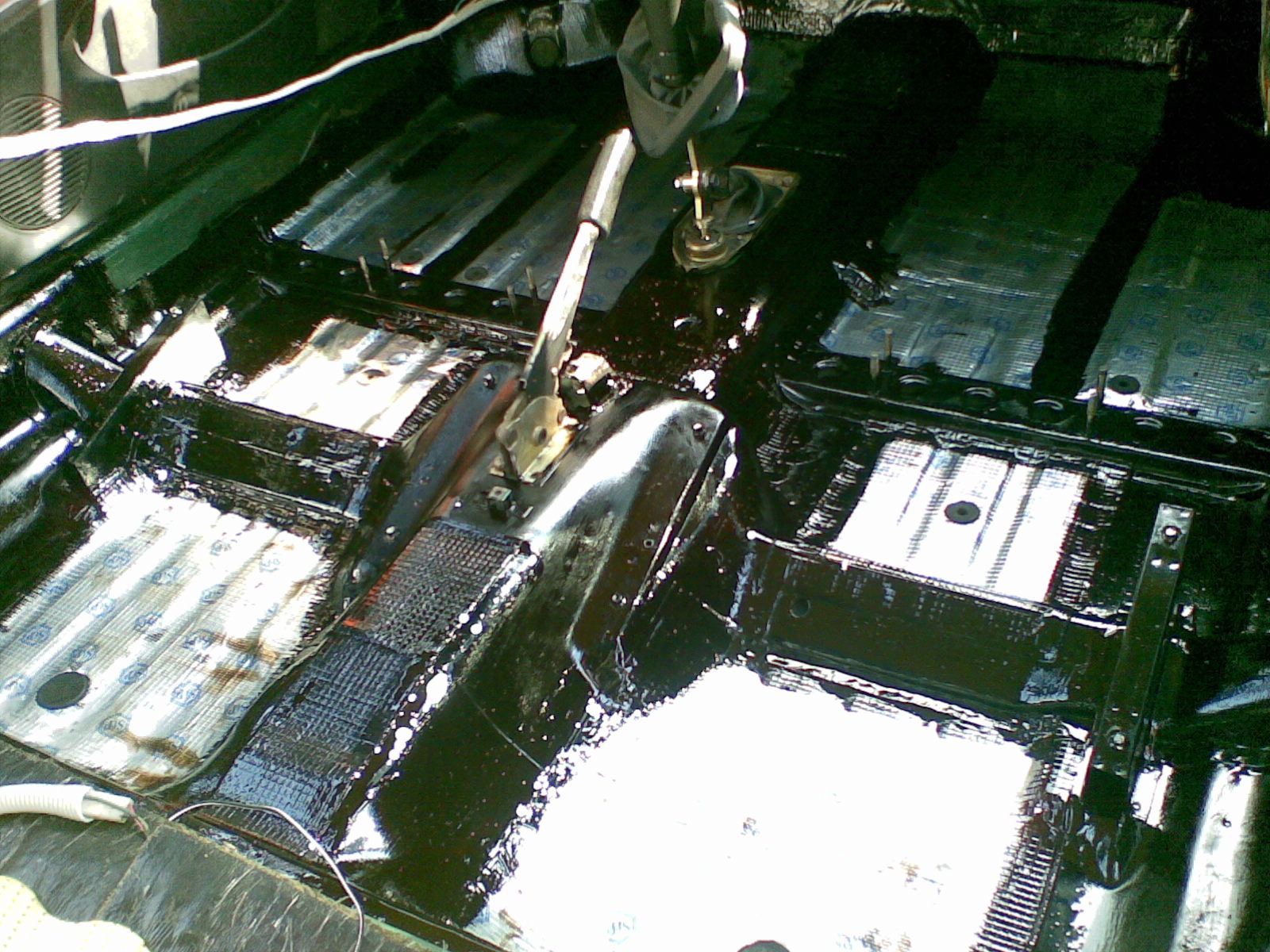

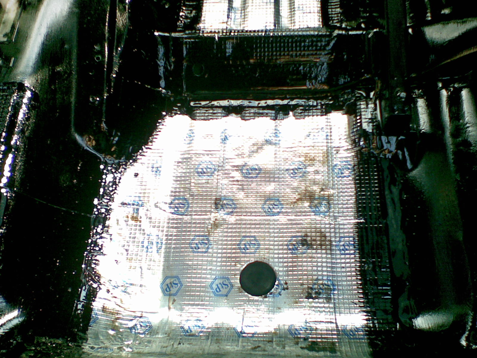

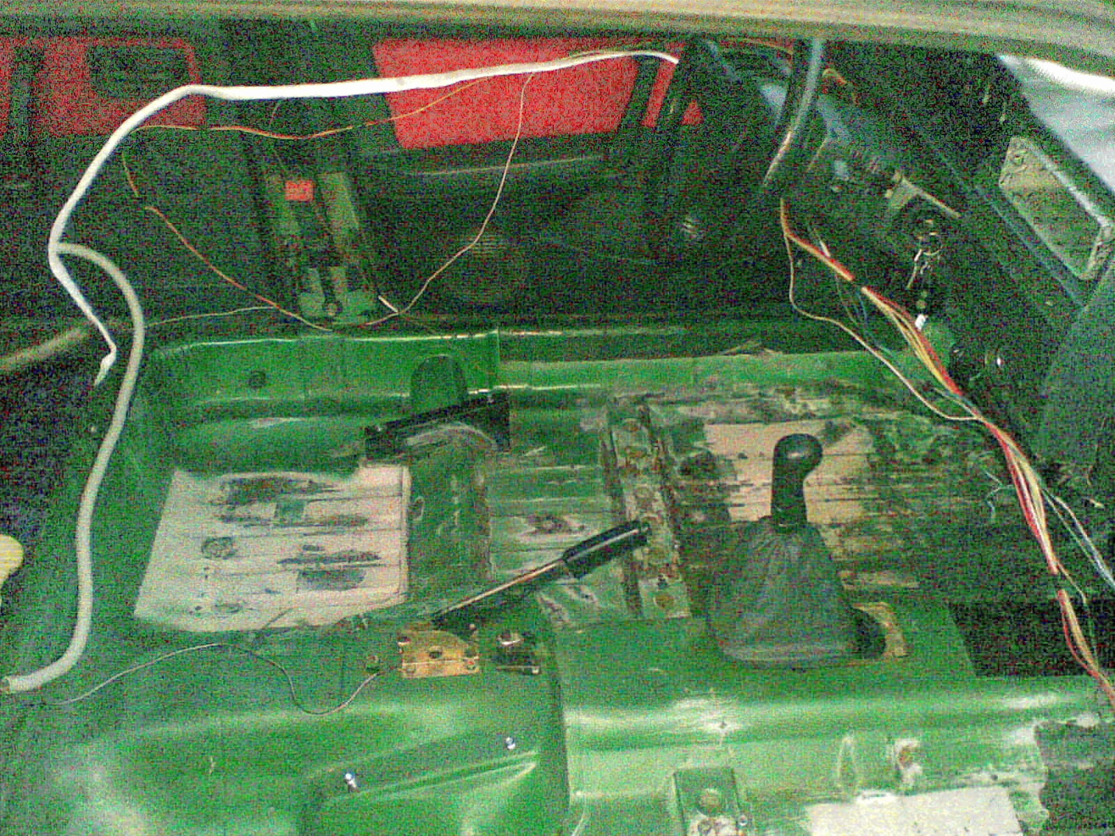

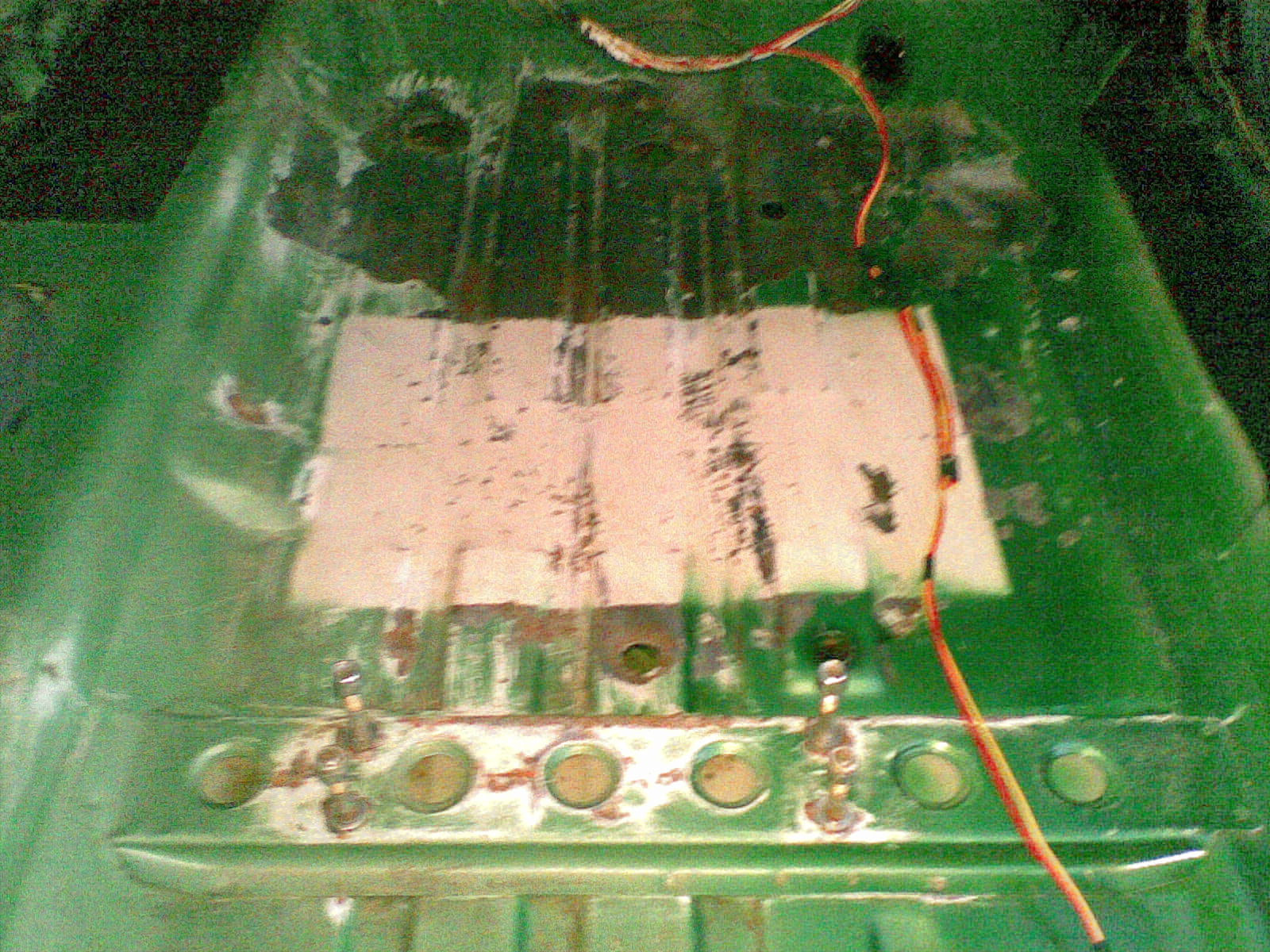

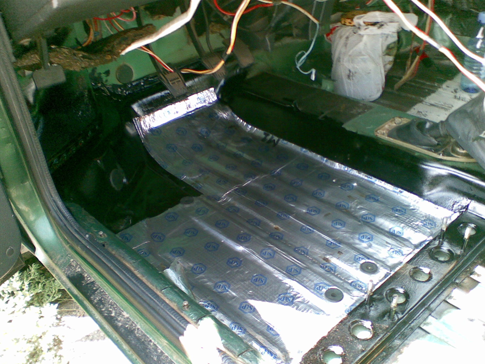

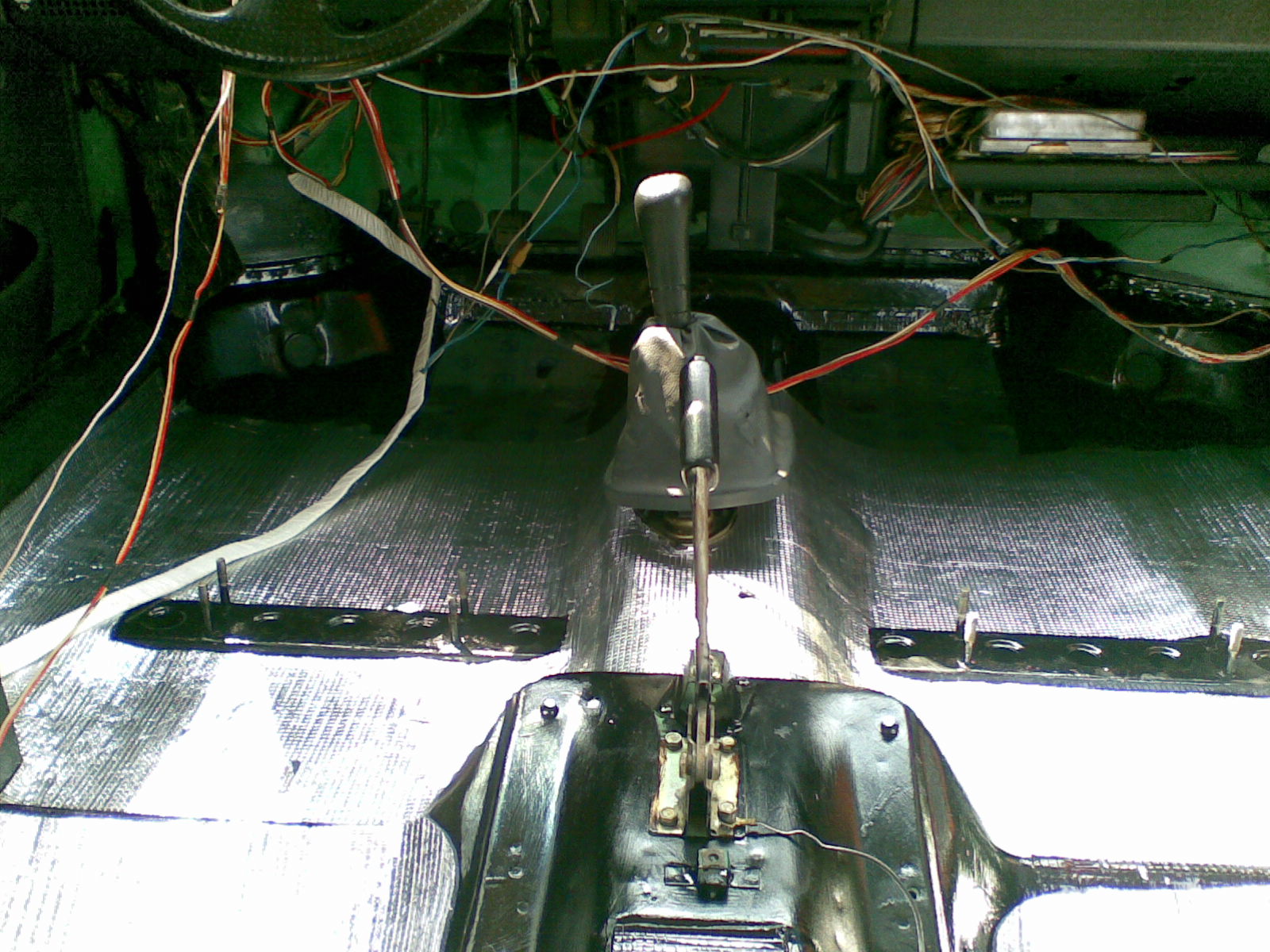

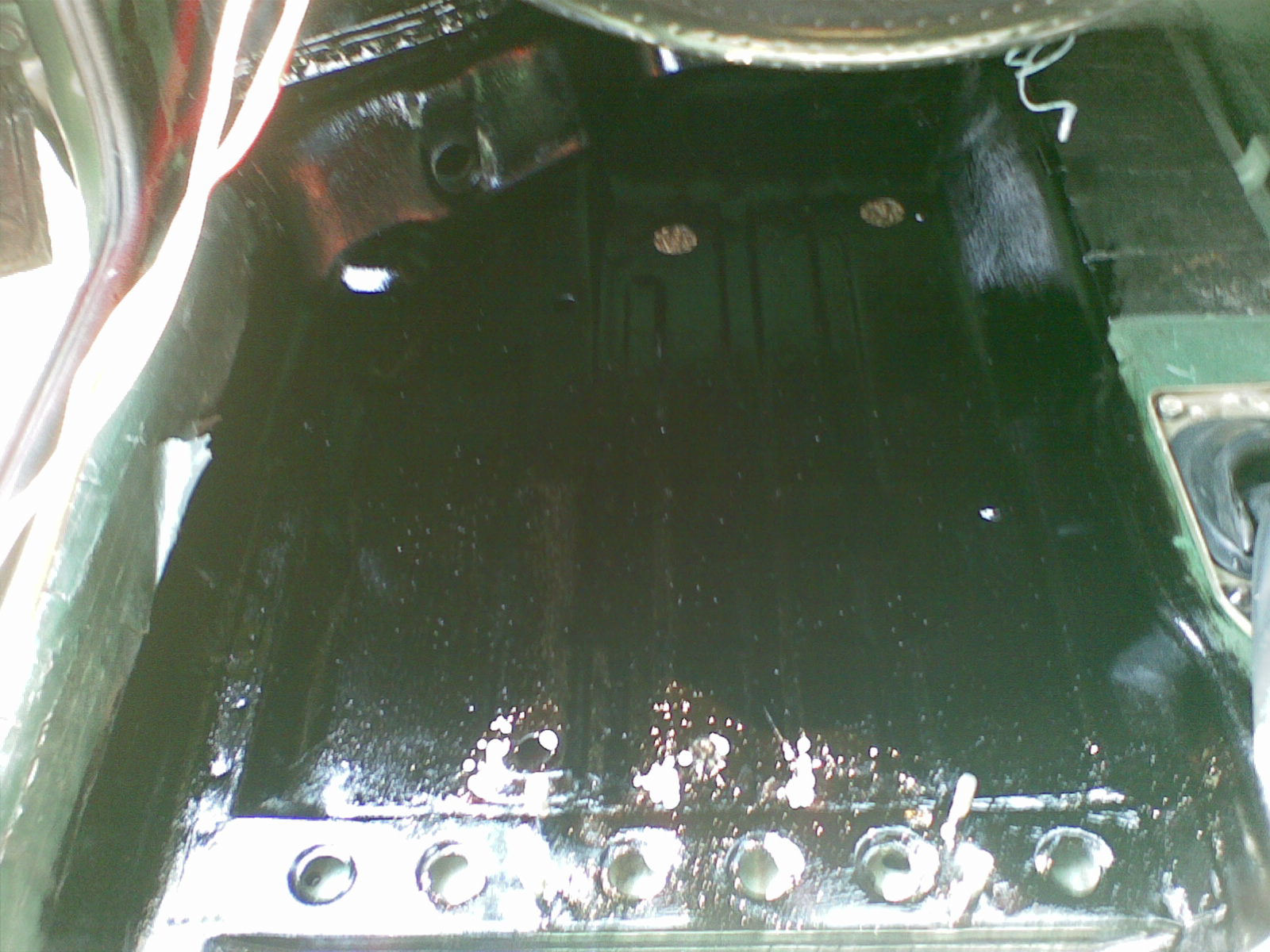

Летом решил поднять кавралин и посматреть что там ? удивлению не было придела !!! оказалось что старый войлочный ковер был весь мокрый! затикало из под лобового стекла! разобрал солон сдер старую вибру купил STP 3 mm и банку битумной мастик, шумку, наждачку, и вперед чистть ! да ещё потом посоветовали обработать анти ржавчна перд нанисением мастики! на всю работу пошло две недели времени! вот результат !

надобило прикрить шумкой всю битумную мастику инече когда будет жара +30 будет вонь
получился запах новой машины! :good:
а панель моторного почему стп-ой не перекрыл? для дяди делал?

сомниваюсь я шо шумка приклеилась к битумной мастике :wacko:

и как эффект от клейки стп на мастику?))
та да, ее вроде как клеят на обычную мастику.
1 невозможно в новой машине воняет панель и обшивка
2 к битумной мастике оч хорошо всё клеится у меня весь пол так
3 ефект от етого будет и даже неплохой
4 на мой взгляд здесь тока один недостаток с запахом при жаре
5 афтор мне показивали одну машинку которая била обезшумлена ТОлько болшим слоем битумной мастики, а поверх чтоби не воняло била НА СИРУЮ ещё незасохшую мастику обтянули упаковочьной плюнкой
