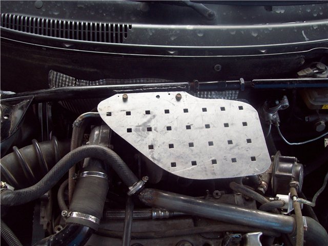

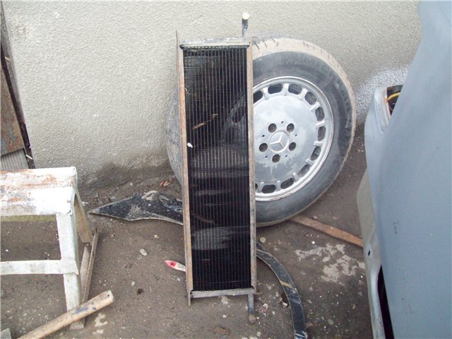

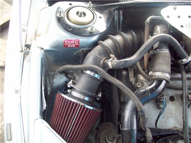

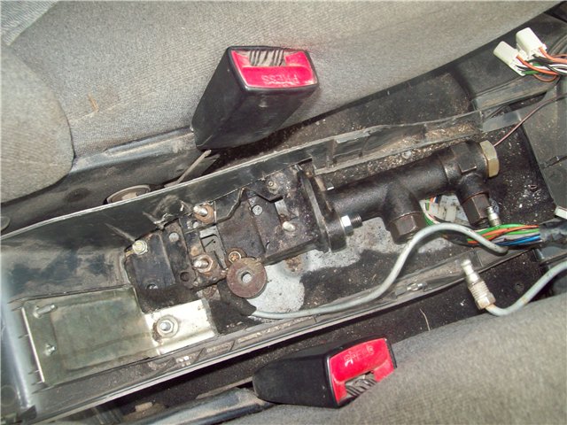

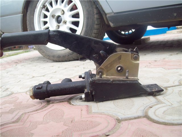

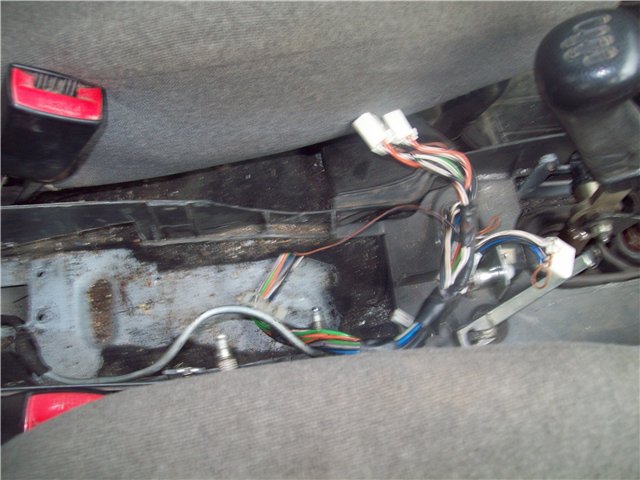

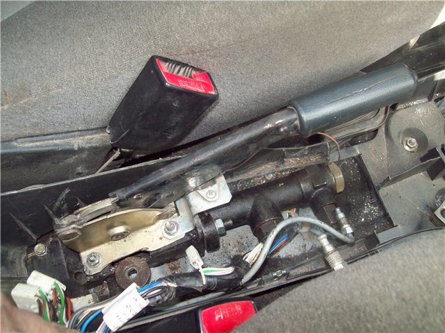

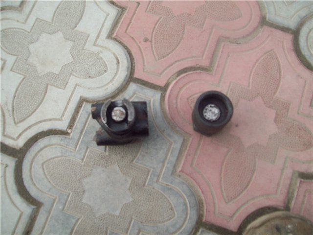

rwach110 Опубликовано 23 апреля, 2011 Автор Жалоба Опубликовано 23 апреля, 2011 Пройшло немного времени от последнего сообщения в бортовике, и за это время било подправлено несколько косяков, таких как тормоза, гидроручник, который постоянно глючил, легкий феншуй в моторном,. Также сделан розвал, и после всего намотал 1000 км в обкаточном режиме при 0,4 бара, и с пенделями. Перед Пасхой отмыл и отчистил машину для фотосесии. таков получился регулятор тормозных усилий это сам гидроручник ручной тормоз будет сдесь и порядок его установки на фото, все становится болт-он вмасто стоковой системы. также под капотом поселился более нормальный фильтр и екраны от возрошых температур прикупил шикарный радиатор для масла, но жаль он мне не подходит(большой очень ) А это то, зачем нужен турботаз и сама машина вовсей своей красе. Так отчет получился нормальний, но после всего этого еше есть проблемы 1) как вы боритесь с проблемой возросщых температур, греется и все. Может есть какието косяки, подскажите от чего отталкиватся, где искать, и вообще интересно мнение более опитных турбостроителей.(смесь не бедная) 2)Может у когото есть чертеж переходника под фильтр, чтоб маслокулер прицепить, или хоть ссылками поделитесь плиз. 3) Кто какое масло льет в мотор, а то я залил покруче, 0w50 и заметил что при температуре свыше 90, лампочка иногда помигивает что есть очени не гуд. Заранее благодарен за советы и коментарии.

Лежастритрейсер Опубликовано 25 апреля, 2011 Жалоба Опубликовано 25 апреля, 2011 Радиатору сколько лет?Если старый - то смысл есть поменять на медный двухрядный,или на Лузар СПОРТ. Масла.Фильтры MANN,Mahle,Nipparts и другие - в личку.
