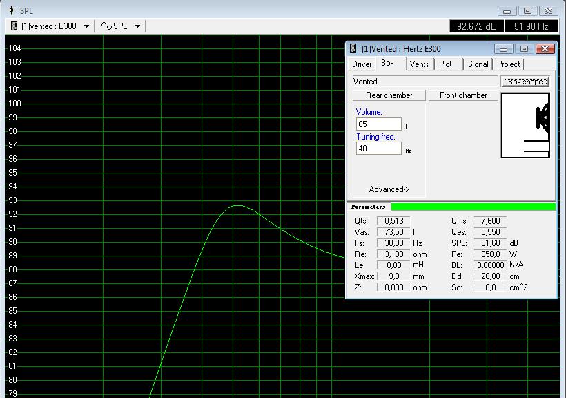

powersh0t 6 Опубликовано 23 января, 2011 Жалоба Поделиться Опубликовано 23 января, 2011 Вот тебе графики SPL сам посмотри, где и на какой частоте больше dB Спутниковое ТВ в Днепропетровске / НТВ+,Tricolor,Viasat, xTra, UA TB / Спутниковое оборудование - тюнеры (HD), цифровой эфирный тюнер Т2 с доставкой Ссылка на сообщение Поделиться на другие сайты
Hitmanhunter 0 Опубликовано 23 января, 2011 Автор Жалоба Поделиться Опубликовано 23 января, 2011 (изменено) гггг)) вроде в моем обьеме (80л) на 48 гц )) Изменено 23 января, 2011 пользователем Hitmanhunter забанен мудаком Ссылка на сообщение Поделиться на другие сайты
no_fear 7 Опубликовано 23 января, 2011 Жалоба Поделиться Опубликовано 23 января, 2011 не надо обьяснять про герметичность и прочность соединений стенок корпуса?! я когда свой собирал ушло более 150 комформатов и банка клея бф столяр + хз скоко шкантов)) Ссылка на сообщение Поделиться на другие сайты
powersh0t 6 Опубликовано 23 января, 2011 Жалоба Поделиться Опубликовано 23 января, 2011 гггг)) вроде в моем обьеме (80л) на 48 гц ))угу, будет макс на этой частоте. Спутниковое ТВ в Днепропетровске / НТВ+,Tricolor,Viasat, xTra, UA TB / Спутниковое оборудование - тюнеры (HD), цифровой эфирный тюнер Т2 с доставкой Ссылка на сообщение Поделиться на другие сайты
no_fear 7 Опубликовано 23 января, 2011 Жалоба Поделиться Опубликовано 23 января, 2011 ссытесь девки в потолок))) а ГВЗ а какже самое главно негры?!))) флекс?! 48 это чистый спорт)))) Ссылка на сообщение Поделиться на другие сайты
Hitmanhunter 0 Опубликовано 23 января, 2011 Автор Жалоба Поделиться Опубликовано 23 января, 2011 ссытесь девки в потолок)))а ГВЗ а какже самое главно негры?!))) флекс?!48 это чистый спорт))))а попроще для меня? ))Имеешь ввиду что будет гупать, но качество теряеться?...На этом герце качаство хорошо сохраняеться почти "до предела" т.к. он больше музыкальный чем сплныйугу, будет макс на этой частоте.спасибо большое за графики!) забанен мудаком Ссылка на сообщение Поделиться на другие сайты
