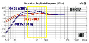

powersh0t 6 Опубликовано 26 января, 2011 Жалоба Поделиться Опубликовано 26 января, 2011 (изменено) приблизительно правильный график ГВЗ!! с ровным мягким правильным басом! (сравните с вашими!) http://cs9988.vkontakte.ru/u177261647Вообще-то тут графики ГВЗ никто не выкладывал, так что сравнивать именно тут не с чем.Если надо могу выложить их, мне не сложно.пы.сы Накопировал тут мелких графиков, ничего не разберешь...делать было нечего ? ) Изменено 26 января, 2011 пользователем powersh0t Спутниковое ТВ в Днепропетровске / НТВ+,Tricolor,Viasat, xTra, UA TB / Спутниковое оборудование - тюнеры (HD), цифровой эфирный тюнер Т2 с доставкой Ссылка на сообщение Поделиться на другие сайты
tolyanich 0 Опубликовано 26 января, 2011 Жалоба Поделиться Опубликовано 26 января, 2011 )) да то я редко зуда захожу))) щас обьясню!----а попроще для меня? ))Имеешь ввиду что будет гупать, но качество теряеться?...На этом герце качаство хорошо сохраняеться почти "до предела" т.к. он больше музыкальный чем сплныйя отвечаю что такое ГВЗ----группового времени задержки (ГВЗ) – насколько "размазанным" будет бас. Иногда этой кривой пренебрегают, а зря. При повседневном прослушивании очень скоро "затянуто-размазанный" бас надоедает, и хочется чего-то более похожего на приличный звук.Беда в том, что почти всегда, выигрывая в давлении, мы проигрываем в качестве, и наоборот. И всё это из-за увеличения группового времени задержки выше допустимого.есть таблица норм времени задержки/частоку!проц только может сделать задержку по отношении к слушателю, то есть чуток призатормозить сигнал,короб в своё время организовывает звук и именно сдесь настройка порта и обьём оказывает влияние как и демпфера и подпора так и бысторого мягкого или грубого жёсткого звука!!!"тут же как раз в чём и искуство создания короба! поначалу мы пользуемся только двумя таблицами Amplitude SPL @ 2.83V и Group Delay. (ГВЗ)< это таблица как должно быть!Вот почему проектирование ящика всегда является поиском компромисса, наилучшего решения.Поскольку закрытый ящик в большинстве случаев даёт приемлемое ГВЗ (если не перебрать с объёмом), то основное внимание будем уделять формированию АЧХ. А ФИ внимание на ГВЗ и АЧХ!!!приблизительно правильный график ГВЗ!! с ровным мягким правильным басом! (сравните с вашими!) или такой < на этом графике с точки зрения качества звука лучше бы этому верблюду не родиться. Бас в районе 45 Гц будет прилично затянут!во даёш :lol: ,то я могу сказать,УЧИ МАТЧАСТЬ1-проц не только может делать задержки 2-я всегда считал,что динамик организовывает звук(подвес,материал дифузора,магнит,конструктив и т.п.)3-закрытый ящик всегда дает хорошое,как ты говориш ГВЗ,т.к. у него отличное сопряжение с передаточной характеристикой салона автомобиля (представляющего собой ФНЧ второго порядка). Это позволяет получить плоскую АЧХ. Недостаток = низкий КПД, что требует повышенной мощности усилителя(для справки идеальное акустическое оформление-открытое)4-зачем уделять внимание ФИ на ГВЗ и АЧХ,всем извесно,что даже с учетом передаточной характеристики салона плоская суммарная АЧХ недостижима,единственное достоинство = высокий КПД КОНСУЛЬТАЦИИ ПО АВТОЗВУКУ,ТЮНИНГУ,ПЕРЕТЯЖКЕ,РЕСТАВРАЦИИ АВТО-МОТО ТЕХНИКИ http://www.dcs.dp.ua тел.0979147697 Ссылка на сообщение Поделиться на другие сайты
