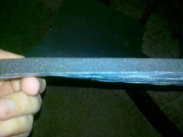

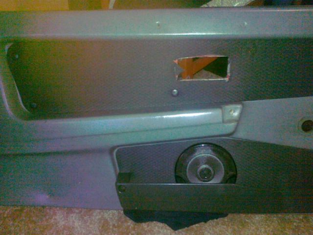

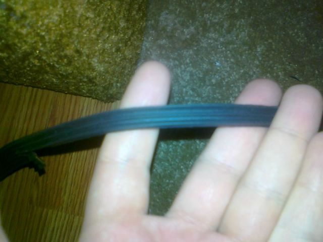

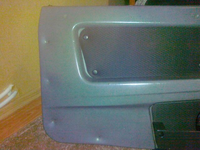

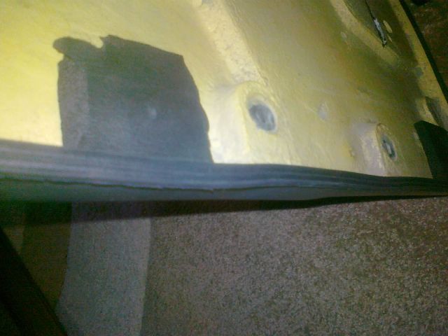

Любомир Опубликовано 22 февраля, 2012 Автор Жалоба Опубликовано 22 февраля, 2012 поки погода не дозволяє щось робити на вулиці біля машини,приходиться дома бавитись і так від попередніх власників отримав ще один не приємний сюрприз ,а саме дверні карти, вони були прикручені величезними саморізами які практично "знищили" їх вигляд Від саморізів місця де їх прикручували повигинались в середину і не приємно поскрипували Щоб якось виправити ситуацію,було вирішено проклеїти дирки під саморізами частинами сплена 8мм а також краї карт обклеїв невеличким резиновим уплотнітелем з Епіцентру Розумію що виглядає на "колхоз" але зараз не має можливості купляти нові карти Думаю що скрип повинен пропасти Бортовик
AXID Опубликовано 22 февраля, 2012 Жалоба Опубликовано 22 февраля, 2012 (изменено) Вітаю з покраскою, виглядає супер, як з заводу А лаком не покривав? Поліровку будуть робити за окрему плату? Я десь чув, що після покраски потрібно почекати принаймні 3 місяці щоб фарба кристалізувалась (набрала своєї міцності) . Карти добре рівняються, якщо прогріти криве місце зсередини пром феном і надавити в правильному напрямку. Собі так рівняв. Резина з металом також дає скрип, тому краще вибери інший матеріал ІМХО Изменено 22 февраля, 2012 пользователем AXID Не усложняйте простое! Для человека нет ничего невозможного, но цель должна оправдывать средства. Лучшее — враг хорошего...
Любомир Опубликовано 22 февраля, 2012 Автор Жалоба Опубликовано 22 февраля, 2012 (изменено) Вітаю з покраскою, виглядає супер, як з заводу А лаком не покривав? Поліровку будуть робити за окрему плату? Я десь чув, що після покраски потрібно почекати принаймні 3 місяці щоб фарба кристалізувалась (набрала своєї міцності) . Карти добре рівняються, якщо прогріти криве місце зсередини пром феном і надавити в правильному напрямку. Собі так рівняв. Резина з металом також дає скрип, тому краще вибери інший матеріал ІМХОДякую! Покривав.Поліровка буде через тиждень,а гроші мені вернули із загальної суми і сказали щоб я їх дав коли буду полірувати.Це не металік,щоб так довго чекати.Думаю що 2-3 тижні цілком достатньо.Щодо карт дякую за підказку,при можливості спробую вирівняти.Бачив ти в Антона невеличке замовлення зробив,як твоя машинка,які плани? Изменено 22 февраля, 2012 пользователем Любомир Бортовик

AXID Опубликовано 22 февраля, 2012 Жалоба Опубликовано 22 февраля, 2012 Дякую! Покривав.Поліровка буде через тиждень,а гроші мені вернули із загальної суми і сказали щоб я їх дав коли буду полірувати.Це не металік,щоб так довго чекати.Думаю що 2-3 тижні цілком достатньо.Щодо карт дякую за підказку,при можливості спробую вирівняти.Бачив ти в Антона невеличке замовлення зробив,як твоя машинка,які плани?В мене карти також на самонарізах - рахую краще ніж ті заводські геморойні пістони. І зняти-поставити карту простіше і не скриплять, стараюсь сильно не затягувати самонарізи щоб потім отвори в металі не розсверлювати під ширші.Так зробив замовлення. Всетаки рішив міняти зад. пружини на нормальні без перемінного витка Трохи перетряхну задню ходову, гляну як поживають аміки, а там буде видно.Весною планую поміняти тормозуху, бо вже почорніла, напевно попередній власник її ніколи не міняв.Прикупив собі тут 13 ковку бу, є трошки бордюрної хвороби от вечорами сижу полірую Не усложняйте простое! Для человека нет ничего невозможного, но цель должна оправдывать средства. Лучшее — враг хорошего...
