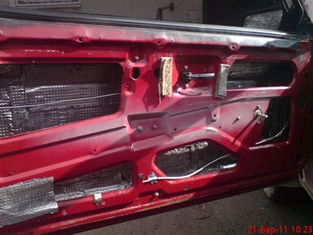

Любомир Опубликовано 21 марта, 2011 Автор Жалоба Опубликовано 21 марта, 2011 На вихідних проводив обезшумлення водійської дверки намучився трохи але це того варте. Внутрішню частину наклеїв розігрітим ВІКАР ФА 2,3 мм. насторожує тільки одне - маса дверки сильно виросла,а якщо ще обклеїти зовнішні вирізи завіси можуть дуже скоро провиснути. Можливо не варто продовжувати? Бортовик

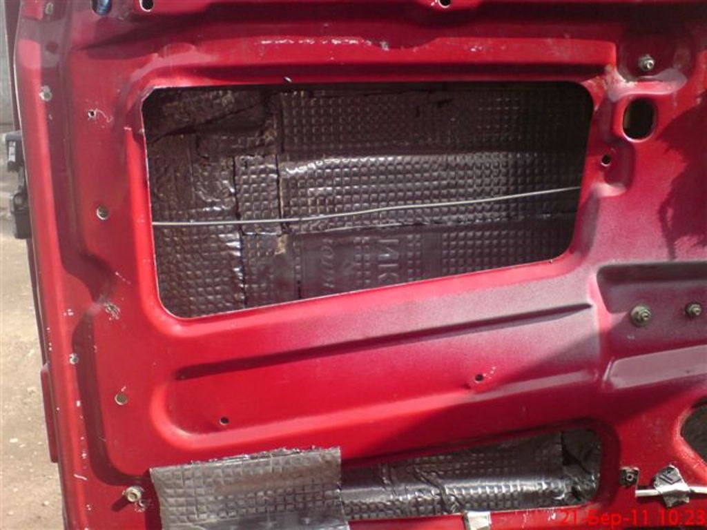

Любомир Опубликовано 21 марта, 2011 Автор Жалоба Опубликовано 21 марта, 2011 ось так у мене вийшло ось таким матеріалом хотів вирізи закрити товщина 8 мм,на бітумній основі Підскажіть як правильно зробити? Бортовик
AXID Опубликовано 23 марта, 2011 Жалоба Опубликовано 23 марта, 2011 (изменено) З выдкриттям бортовичка! А що це за матеріал, будівельний? Якщо важкий, краще пошукати щось легше, або поїздити взагалі без нього. Всетаки 8 дверка велика, а скільки приблизно кг ти вже наліпив на неї. П.С. А ти працюєш на SAVi? Изменено 23 марта, 2011 пользователем AXID Не усложняйте простое! Для человека нет ничего невозможного, но цель должна оправдывать средства. Лучшее — враг хорошего...
Любомир Опубликовано 24 марта, 2011 Автор Жалоба Опубликовано 24 марта, 2011 Привіт. Дякую! Це спеціальний матеріал для шумоізоляції авто,фірми ВІКАР. Десь кілограмів 1,5-2.Я вирішив що з дверок вистачить,заклею прорізи 1,5мм і все.А цю 8 мм наклею під капот,повинно бути тихо. Так працюю уже 4 роки ,а для тебе SAV це що? Бортовик

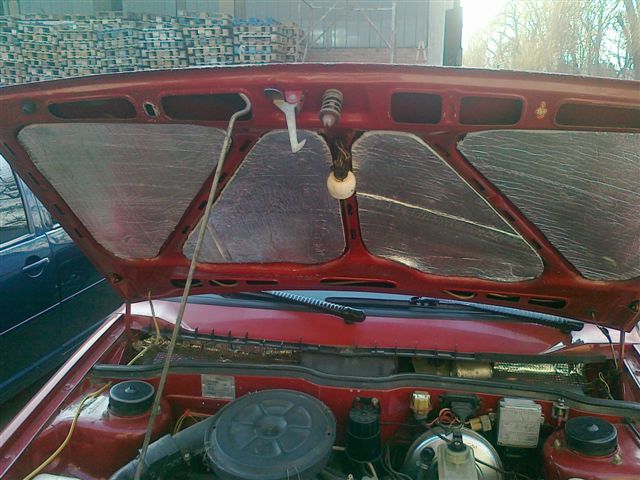

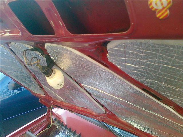

Любомир Опубликовано 4 апреля, 2011 Автор Жалоба Опубликовано 4 апреля, 2011 (изменено) нещодавно обезшумив капот,спочатку вікар 1,5 мм потім 8 мм вийшло ось так потім руки дойшли до дверок всередині вікар 2,3мм,зовнішні отвори 1,5 а також були поміняні дверні ручки на євро рись і безшумні замки-фото ввечері Изменено 4 апреля, 2011 пользователем Любомир Бортовик
