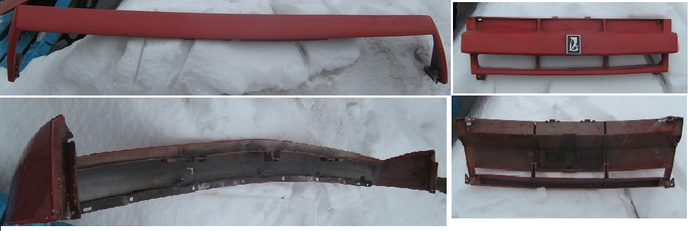

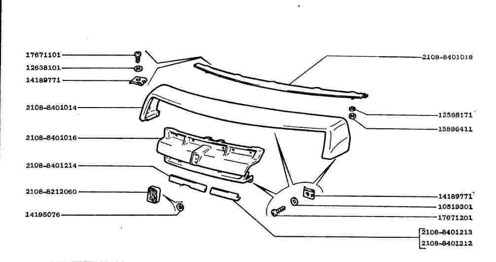

Denich555 Опубликовано 5 апреля, 2011 Жалоба Опубликовано 5 апреля, 2011 Помогите кто чем может!!!! Купил 093 короткокрылку! На ней стоит губа не родная!!! Текловолокно. хочу поставить родное (заводское). Что для этого нужно, какие зап.части!! купил губу, купил решетку! еще что надо?
rider99 Опубликовано 5 апреля, 2011 Жалоба Опубликовано 5 апреля, 2011 Еще нада покрасить,и прикрутить на место http://line4auto.ru/vaz/m711.gif[/ IMG]
AXID Опубликовано 5 апреля, 2011 Жалоба Опубликовано 5 апреля, 2011 (изменено) Помогите кто чем может!!!! Купил 093 короткокрылку! На ней стоит губа не родная!!! Текловолокно. хочу поставить родное (заводское). Что для этого нужно, какие зап.части!! купил губу, купил решетку! еще что надо?А чим ця "не рідна" губа не влаштовує? Можна ще скловолокном + епоксидкою зменшити зазор між губою і капотом, крилами (в когось в бортовику бачив). Решітку взяв для короткокрилої? Изменено 5 апреля, 2011 пользователем AXID Не усложняйте простое! Для человека нет ничего невозможного, но цель должна оправдывать средства. Лучшее — враг хорошего...
Denich555 Опубликовано 5 апреля, 2011 Автор Жалоба Опубликовано 5 апреля, 2011 я так понимаю что еще сверху идет прижимная какая то пластина для губы?
AXID Опубликовано 6 апреля, 2011 Жалоба Опубликовано 6 апреля, 2011 я так понимаю что еще сверху идет прижимная какая то пластина для губы?Називається усилитель облицовки радиатора, але кріпиться знизу губи (в каталозі неправильно показано) і вже через цю пластину прикручуєш губу до телевізора. Не усложняйте простое! Для человека нет ничего невозможного, но цель должна оправдывать средства. Лучшее — враг хорошего...
}{OTT@БЬ)Ч Опубликовано 9 апреля, 2011 Жалоба Опубликовано 9 апреля, 2011 не подскажете где можно купить ентот усилитель 2108-8401018! Искал в своем городе, но пока безуспешно! может есть какой сайтик! (Красноярск)Бывает, что здесь проскакивает. Ищи. Удачи! КОНТАКТЫ ctrlaltdel_777@mail.ru +48888012109 0679718526 551695732 ась Бортовик Помощь в установке панели от вектры на ваз!
