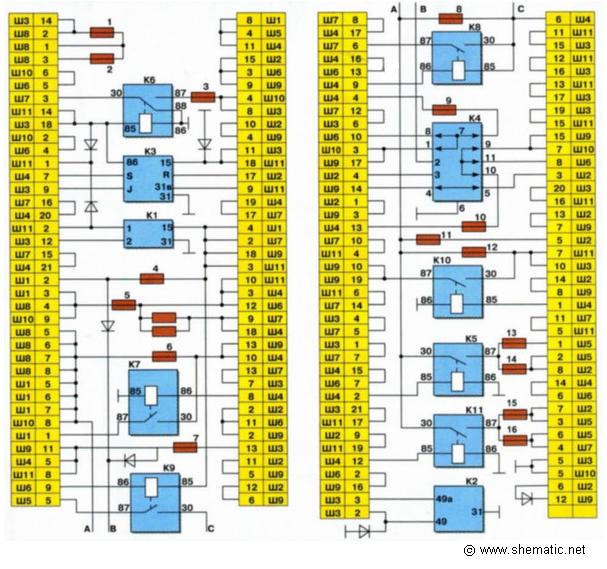

niiio Опубликовано 8 апреля, 2011 Жалоба Опубликовано 8 апреля, 2011 если это реле на вентилятор ОЖ, то можно вообще напрямую от акума кинуть через датчик.
Filatov Опубликовано 9 апреля, 2011 Автор Жалоба Опубликовано 9 апреля, 2011 хорошо, т.е. этот провод идет обратно в ЧЯ - в колодку Ш4, и включает реле ближ.дал.свет обогрев задн.стекла и пр., и, через предохранители разветвляется на другие нагрузки., в т.ч. которых есть мой вентилятор печки. Где находиться заглушка вместо реле вентилятора - не могу понять. Интересует - откуда выходит провод на выключатель печки, из какого разъема ЧЯ, какой по счету. (по этим большим схемам, хоть убейте - не могу понять) А так, щас пойду все проверять.!
