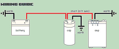

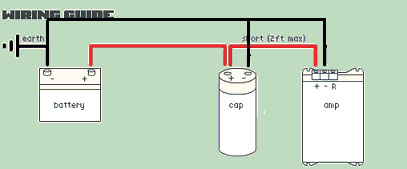

no_fear Опубликовано 27 апреля, 2011 Жалоба Опубликовано 27 апреля, 2011 для инфы способы подкл конеровВнимание соблюдайте паларность!о надобности сего девайся каждый выбирает сам точку зрения, вот только в 1-м все сходяться до 50$ - это муляж!
Серёня Опубликовано 28 апреля, 2011 Автор Жалоба Опубликовано 28 апреля, 2011 для инфы способы подкл конеровВнимание соблюдайте паларность!о надобности сего девайся каждый выбирает сам точку зрения, вот только в 1-м все сходяться до 50$ - это муляж!О! у меня по третьему способу подключено. По поводу надобности, так пробовал без него - уж совсем плохи дела с зарядкой и провода не из дешевых.
