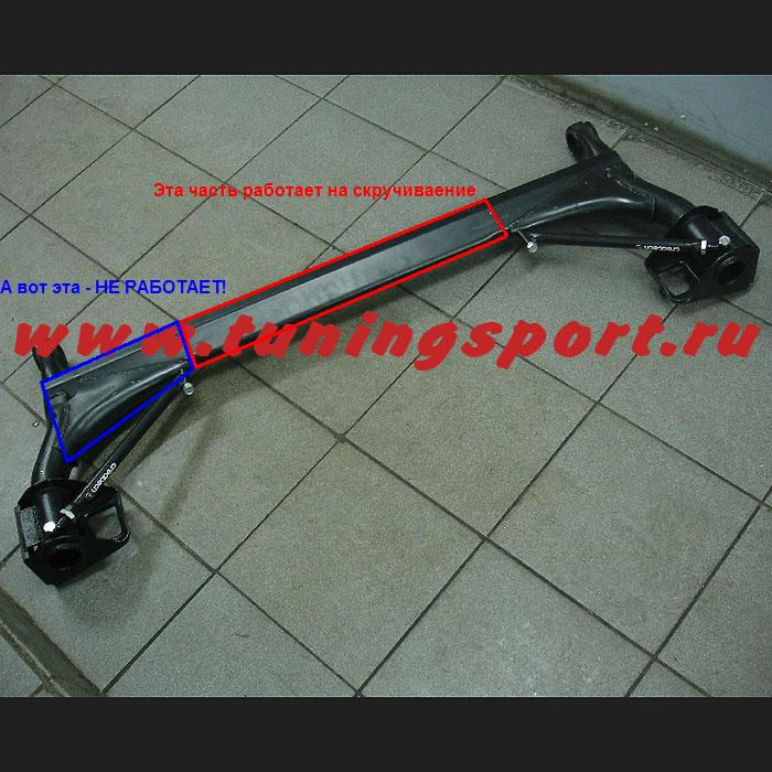

pet Опубликовано 16 июня, 2011 Жалоба Опубликовано 16 июня, 2011 зачем проставка-болты выход...все равно все порвет и болты и шаровую при хорошем ударе тюнинг навсегдапродажа аксессуаров ОМР
Serg_x Опубликовано 16 июня, 2011 Жалоба Опубликовано 16 июня, 2011 Нужно было все крепления на ШСы делать, а так балка перестает крутится, может и обломать.Надо всего лишь немного подумать )) Ничего не нужно И я о том же, зачем удорожать конструкцию?Я считаю что проставки надежнее. А втулки и шайбочки это кроилово.набросал за 5минут)))Да примерно так это и выглядит
