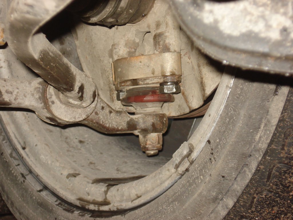

Народ, вот нарыл такую доработку...кто что думает по данному поводу...
немного описания- Возвращаем рычаг после занижения в токовое положение. Ну или почти возвращаем. Занижение то у всех 50-60 мм, а проставка всего 22. Но в любом случае изначально подвеска когда-то кем-то просчитывалась, и рычаги были направлены примерно в центр тяжести авто. А это плюс для избавления от кренов. Чем сильнее расходится направление рычагов и центр масс - тем соответственно больше крены.

Прочность конструкции вызывает некоторые сомнения....

интересно какой эффект оно даст...
Теоретически, должны уменьшиться крены, ибо рычаг станет под бОльшим углом к горизонтали и центр крена будет расположен выше, что в случае с заниженной машиной таки благоприятно отразится на рулежке.... Т.е. в принципе, девайс сам по себе интересный...

проставка нужна призанижении,что бы сохранить кинематику подвески,можно еще переместить вверх крепление рычагак лонжерону,но думаю проставка проще
Все правильно. Под нагрузкой в повороте, при сжатой подвеске, условная линия, проходящая через центр болта крепления рычага к кузову и шаровую должна быть максимально приближена к горизонтальному состоянию. А в "свободном" состоянии рычаги должны стоять домиком
я с вами соглашусь, проставка даст прочную тягу на руль что может вызвать проблемы с колесом!
+ потеряем занижение!
шошошо? :D:lol:
В общем, я бы пожалуй даже попробовал такое, если б кто-нить из клубней взялся изготовить партийку...
З.Ы. Еще один из моментов, которые стоит учесть - меняется взаимное расположение (углы) рулевых тяг и рычага...
А это на что может повлиять?
У нас тут много кто может такое сделать, я думаю... Мож закажем?
