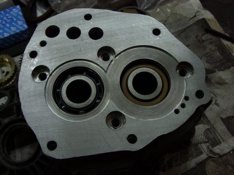

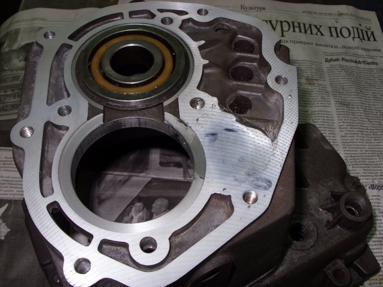

Всем привет ... вот размышлял на досуге, а как в идеале должны позиционироваться
в корпусе КПП подшипники с проточкой под стопорные кольца - легонько входят в дырки
в КПП или тут имеет место некий натяг? По идее если там уже "как у старшей сестры", эти
два больших подш-ка могут типа вращаться еще и наружными обоймами в корпусе КПП,
как вариант, или тарабанить в них ... х.з.... у кого какие мысли?
Вопрос снимается, потрогал новые корпуса... легонько входит ....

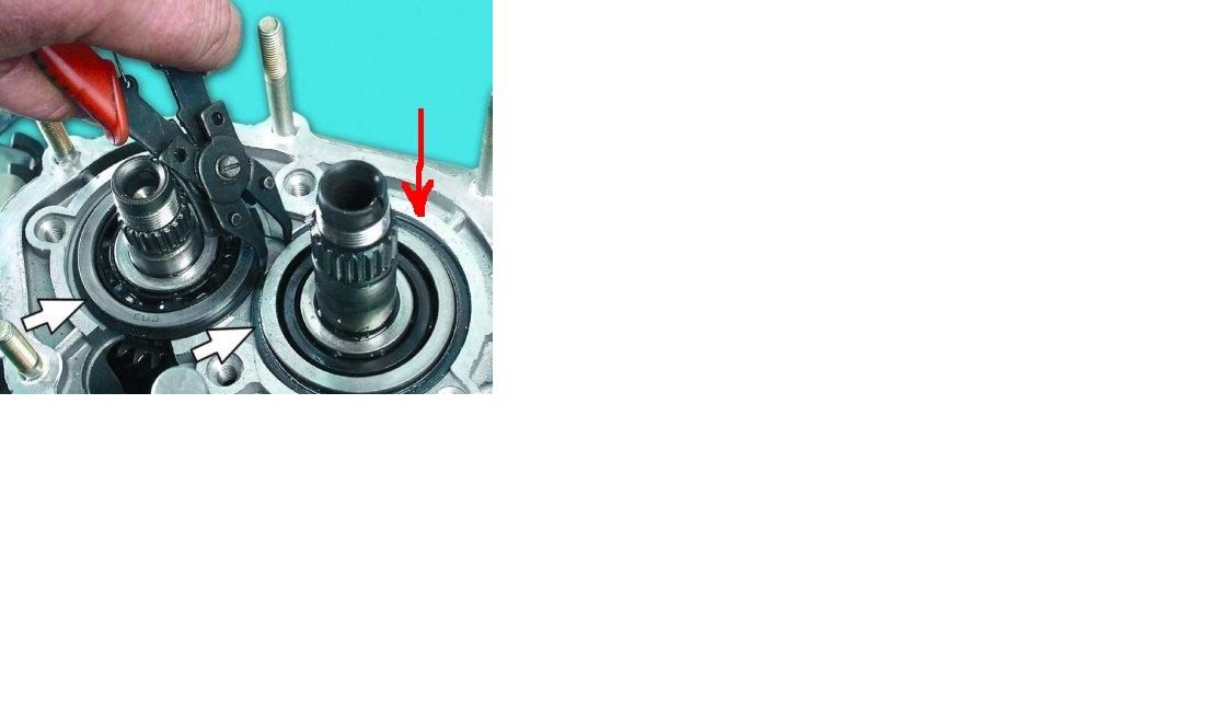

а вот и ответ на мой по крайней мере больной вопрос - http://www.automnl.com/model/vw_passat_b3_b4/195/
Написано о фольксе, но уу нас на 2108 то же самое ... смысл всем понятен?
Я интуитивно дошел до этого (регулировочное колечко под обоймы подш-в валов, чтоб выбрать бОльшой
осевой ход (люфт) вала \первичного да и вторичного...как бы\), но ни на одной СТО в Днепре или в гаражах
никто не сказал что такое возможно и практикуется, или жлобятся секреты выдавать, или всем пох на вечный
шум из зубильной КПП ... теперь мы ее зажмем... будет как Герасим - немая )))))))))))))

Ну, я еще при сборке КПП нервничал что первичный слишком уж вольготно совается... туды-сюды... когда все в сборе уже

Так а там натяг должен быть а не как у старшей сестры и новые корпуса не показатель
А мне вот так делали... Тугенько! И ниче не соваетса ни туды и не сюды.

Это продольный люфт выбирает а он про осевой

Да ... именно... первичный туды-сюды ... осевой, в меру конечно, но не так как на НОВОЙ КПП, на новой ваще осевого хода
первичного вала не чувствуется рукой, хотя может просто все еще очень туго и поэтому... х.з.

В пластине подшипников выработки нету?
