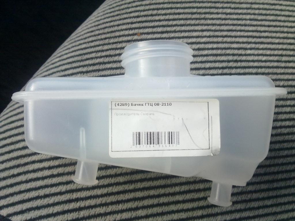

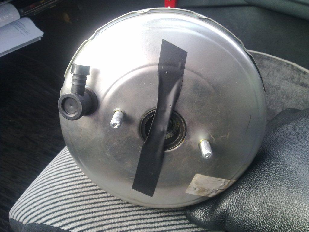

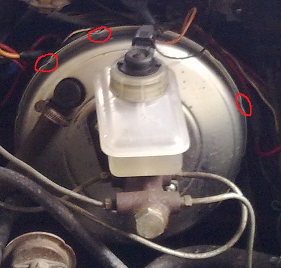

GIGABYTE Опубликовано 27 февраля, 2012 Автор Жалоба Опубликовано 27 февраля, 2012 (изменено) На позапрошлой неделе заменил: Задние тормозные цилиндры ВАЗ 91 грн х 2 шт Задние тормозные колодки 181 грн Все пружинки 8 грн х 2 комплекта, 1 грн х 4 шт Бачек ГТЦ 20 грн Вакуумный усилитель тормозов 320 грн Заменил тормозную жидкость ROSDOT4 910 г 45 грн Прокачали тормоза Во общем 200 грн за работу заплатил Как выяснилось на следующий день, ВУТ был бракованный. ДААЗ делать их не умеет. С боем вернул его в магазин. Предложили мой старый отремонтировать за 150 грн. Единственный человек в городе занимается такой работой. Но было решено купить новый. Жаль производителя я не запомнил, но точно не ДААЗ. Особое отличия в местах указанных на фото. (Загиб крепления не такой). Где на машине установлен- это новый рабочий Снова замена ВУТа 120 грн На этих выходных осуществил поездку к толковому карбюраторщику. Полная разборка и чистка карбюратора. Промывка в ацетоне и продувка, а так как корпус прогнулся из-за того что кто-то его сильно перетянул пришлось стачивать нижнюю и верхнюю часть. Также была заменена верхняя часть на новую, так как в моей стерлась резьба под электромагнитный клапан. Настройка и проверка СО. Затем выяснилось, что замененные 2 недели назад свечи NGK V-Line №2 BPR6E, которые отходили не больше 100 км пришли в негодность и были заменены на CHAMPION. Итого 500 грн за работу с новой крышкой + 100 грн новые свечи. Машинка стала просто удивлять. Работает настолько тихо, что иногда кажется заглохла) Разгоняться стала заметно лучше. Изменено 27 февраля, 2012 пользователем GIGABYTE http://www.drive2.ru/r/lada/4062246863888368796/
Любомир Опубликовано 28 февраля, 2012 Жалоба Опубликовано 28 февраля, 2012 (изменено) Как выяснилось на следующий день, ВУТ был бракованный. ДААЗ делать их не умеет. С боем вернул его в магазин. Предложили мой старый отремонтировать за 150 грн. Единственный человек в городе занимается такой работой. Но было решено купить новый. Жаль производителя я не запомнил, но точно не ДААЗ. Особое отличия в местах указанных на фото. (Загиб крепления не такой).Где на машине установлен- это новый рабочийСнова замена ВУТа 120 грнНа этих выходных осуществил поездку к толковому карбюраторщику. Полная разборка и чистка карбюратора. Промывка в ацетоне и продувка, а так как корпус прогнулся из-за того что кто-то его сильно перетянул пришлось стачивать нижнюю и верхнюю часть. Также была заменена верхняя часть на новую, так как в моей стерлась резьба под электромагнитный клапан. Настройка и проверка СО. Затем выяснилось, что замененные 2 недели назад свечи NGK V-Line №2 BPR6E, которые отходили не больше 100 км пришли в негодность и были заменены на CHAMPION.Итого 500 грн за работу с новой крышкой + 100 грн новые свечи.Машинка стала просто удивлять. Работает настолько тихо, что иногда кажется заглохла) Разгоняться стала заметно лучше.Давно стали говорити,що ДААЗ нічого доброго не виготовляє,але добре що замінив на новий ВУТ. Я також через таке проходив,але в мене в карбюраторі виявились мікротріщини в камері, от і прийшлось поставити новий карь + заодно перебрали ГБЦПотім нові свічки БОШ, дроти настройка всього цього і машина не їде а летить і розхід радує 6 л. по трасі 9 л. по місті Изменено 28 февраля, 2012 пользователем Любомир Бортовик
