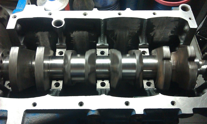

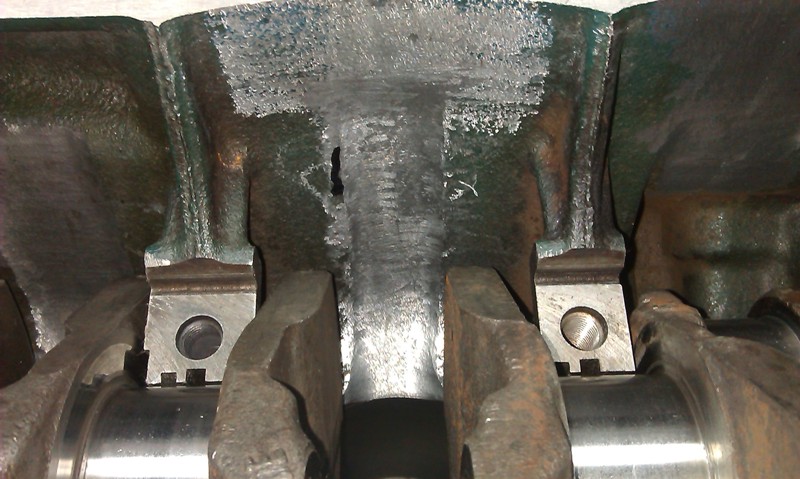

21099SR 3 Опубликовано 19 марта, 2013 Жалоба Поделиться Опубликовано 19 марта, 2013 (изменено) Можно фото блока со стороны постели КВ? А именно на сколько мяся с блока убираете. Разговаривал с Сергеем из Запорожья, обращал внимание на то, что он не до конца загоняет гильзу под VAG-колено, чтоб можно было выбрать фрезой места где шатуны не расходятся с блоком при этом не цепляя гильзу. Изменено 19 марта, 2013 пользователем 21099SR 99SR 0935304243 Ссылка на сообщение Поделиться на другие сайты
888 1 Опубликовано 20 марта, 2013 Автор Жалоба Поделиться Опубликовано 20 марта, 2013 (изменено) Можно фото блока со стороны постели КВ? А именно на сколько мяся с блока убираете. Разговаривал с Сергеем из Запорожья, обращал внимание на то, что он не до конца загоняет гильзу под VAG-колено, чтоб можно было выбрать фрезой места где шатуны не расходятся с блоком при этом не цепляя гильзу.Гильзы не досажени 5 мм, больше нельзя потому что приливы в основании блока за которые держится гильза не так велеки, а по большому счету юбка поршеня типа СТИ недоходит до низа гильзы более 2 см )))) можно и на вылет садить гильзу ..... Какая разница что фрезой выберать ???Со стенок блока в нашем случае снимается около 2-2.5 мм чтобы обеспечить зазор в 1-1.5 мм, каждый блок индивидуален по литью потому однозначно сказать нельзя сколько ))), снимаем на глаз, потом ставим колено с шатуном и поршнем для более точной подгонки.Фото могу выложить старого блока .... Новый пока не готов, в работе.Сергей из Запорожья я так понимаю Гаркуша )))) ......... Не люблю я его )))) Изменено 20 марта, 2013 пользователем 888 ET 12.781 Street FWD VAZ 2109 Atmо - 1900 Ссылка на сообщение Поделиться на другие сайты

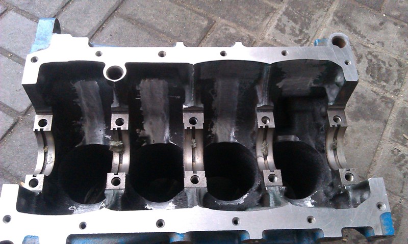

888 1 Опубликовано 24 марта, 2013 Автор Жалоба Поделиться Опубликовано 24 марта, 2013 Почти допилили болк цилиндров ..... осталось подравнять зазоры. ET 12.781 Street FWD VAZ 2109 Atmо - 1900 Ссылка на сообщение Поделиться на другие сайты
taz resing 70 Опубликовано 24 марта, 2013 Жалоба Поделиться Опубликовано 24 марта, 2013 Почти допилили болк цилиндров ..... осталось подравнять зазоры.дыра или у миня галюн))))??????? ..... никогда не сдавайся !!!!.... и ты увидишь как сдаются другие ..... Моб. 0677720875 ... 0501764123 г.Полтава Распредвалы в наличии и под заказ Железо для тюнинга ВАЗ в наличии и под заказ!!!!!! За ваши $$$ любой каприз!!! !!!ВАЗ не тюнит трус!!! ....Теория - это когда вы знаете все, но ничего не работает..... ..Практика - это когда все работает, но никто не знает почему.... Ссылка на сообщение Поделиться на другие сайты
888 1 Опубликовано 24 марта, 2013 Автор Жалоба Поделиться Опубликовано 24 марта, 2013 дыра или у миня галюн))))???????Галюн )))) то маркером метка где ровнять )))) ET 12.781 Street FWD VAZ 2109 Atmо - 1900 Ссылка на сообщение Поделиться на другие сайты
