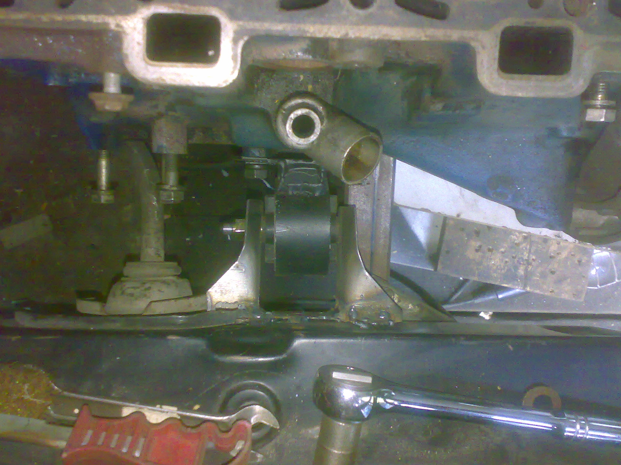

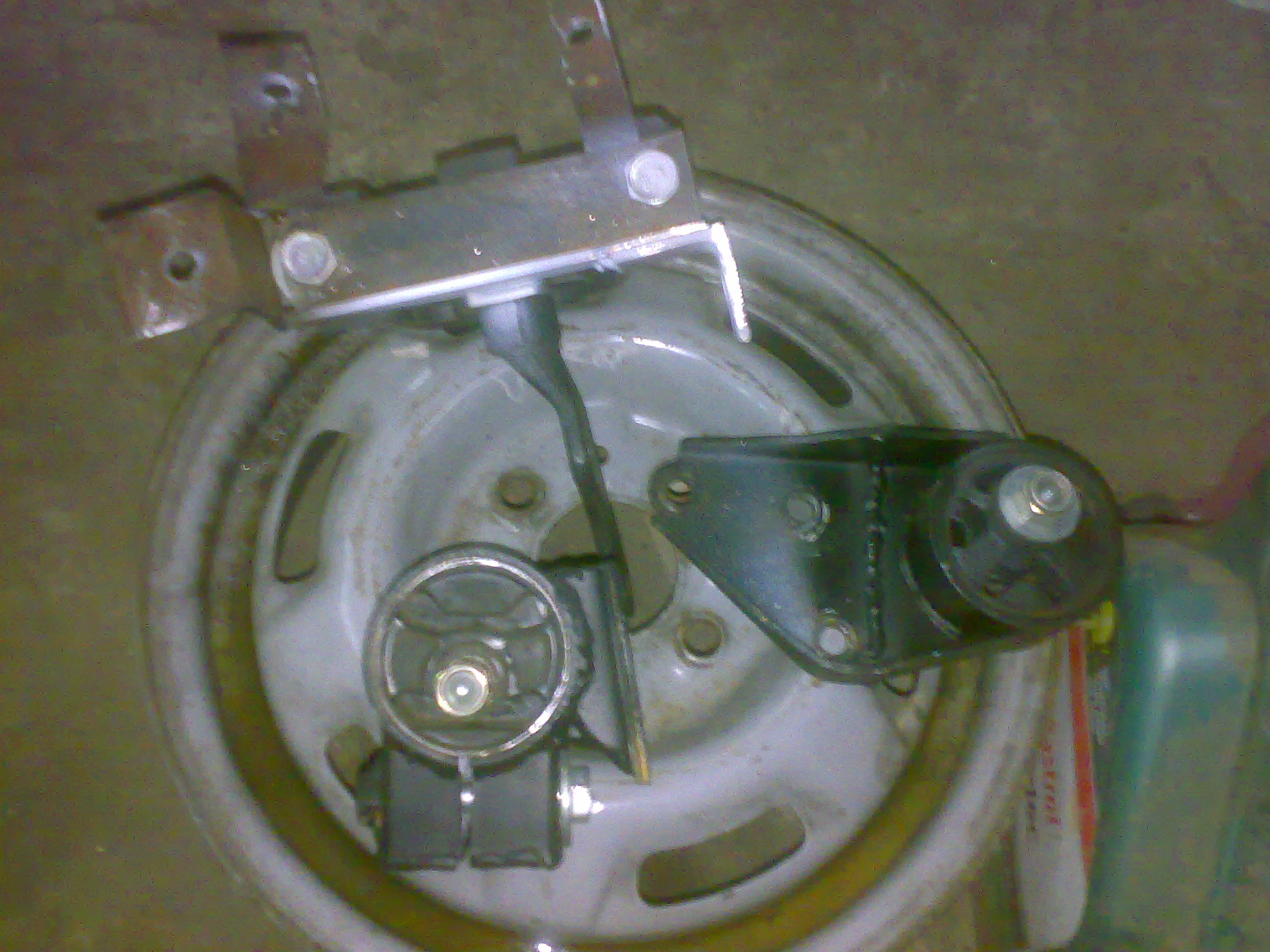

automobilist Опубликовано 11 ноября, 2012 Автор Жалоба Опубликовано 11 ноября, 2012 (изменено) Да уже был опыт с фобосом прогессивкой)) видимо попались паленые - сзади на девятке погнулись)) теперь я боюсь их брать)) Стандарт всмысле сток от таврии? El czar ...я читал про него на таврофоруме...думал к нему поехать..возможно так и сделаю.. Итак эпопея с мотором закончилась) сегодня начал все разбирать, предварительно прихватив кронштейны всех опор. Обваривать буду когда скину двигатель. Итак подушки - зад сток 08 боковая сток 08 переваренная передняя - харьковский техномастер) переваренный кронштейны опор - передний сделан из 2108 боковой - гнул сам задний - по месту из уголка 40 Изменено 11 ноября, 2012 пользователем automobilist
Alex-ua04 Опубликовано 11 ноября, 2012 Жалоба Опубликовано 11 ноября, 2012 Стоко усилий вложено. Молодец. Вот только посмотрев расстояние от блока до передка закроилось сомнение, что туда влезет генератор. Не летайте быстрей своего ангела хранителя! Мой БЖ
automobilist Опубликовано 11 ноября, 2012 Автор Жалоба Опубликовано 11 ноября, 2012 Спасибо..у меня у самого они вкрались) будет подрезано..)
