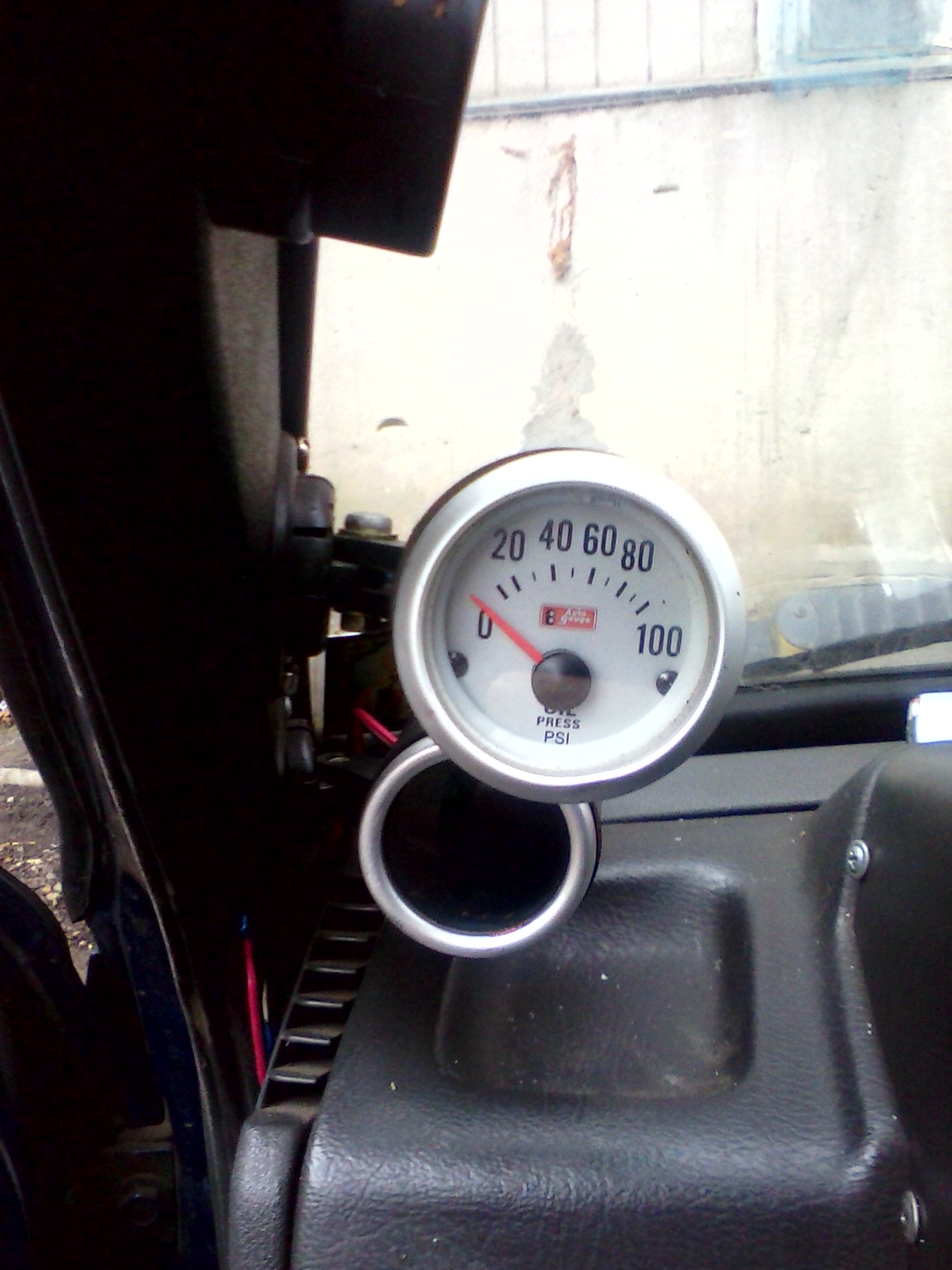

vinum 4 Опубликовано 17 февраля, 2015 Автор Жалоба Поделиться Опубликовано 17 февраля, 2015 Помогайте братья по транспорту!!! двигатель работает хорошо!!! тяга, динамика вроде не поменялась!!! завожу, всё в порядке, какое-то время езжу без проблем (~1 час в городском цикле), потом начинается: когда отпускаю педаль газа, загорается лампочка давления масла!!!! даю чуть газа, тухнет, и как не жми не горит больше, только когда отпущу опять загорается!!! мои мысли: значит низкое давление масла, начал разбираться, проблема появилась после замены масла, менял сам, ХАДО 10W40 (беру постоянно в одном и том же месте, залито в 2-х машинах раньше проблем с ним не было), загрешил на фильтр, купил новый фильтр эффект - "0", снял крышку поддона, на всяк случай поменял вкладыши, продул маслозаборник - "0", вот теперь думаю, менять масло или маслонасос..... подскажите кто знает!!!??так на ввсяк случай ВАЗ 21093 1995г.в. карб...так вспомнилось, помогла замена маслонасоса, на старом механический манометр на 3000об. показывал - 2кг, на холостых - 0, после замены все стало на свои места 2,5-4,0 слёзы восхищения и страха от разгона должны стекать к ушам.... горизонтально .... Ссылка на сообщение Поделиться на другие сайты
ship 211 Опубликовано 17 февраля, 2015 Жалоба Поделиться Опубликовано 17 февраля, 2015 а еще неплохо иметь манометр- моб 068-056-20-49 Вадик. бортовик-99 Made in Hohland Ссылка на сообщение Поделиться на другие сайты
vinum 4 Опубликовано 17 февраля, 2015 Автор Жалоба Поделиться Опубликовано 17 февраля, 2015 будет, вернее уже едет слёзы восхищения и страха от разгона должны стекать к ушам.... горизонтально .... Ссылка на сообщение Поделиться на другие сайты
