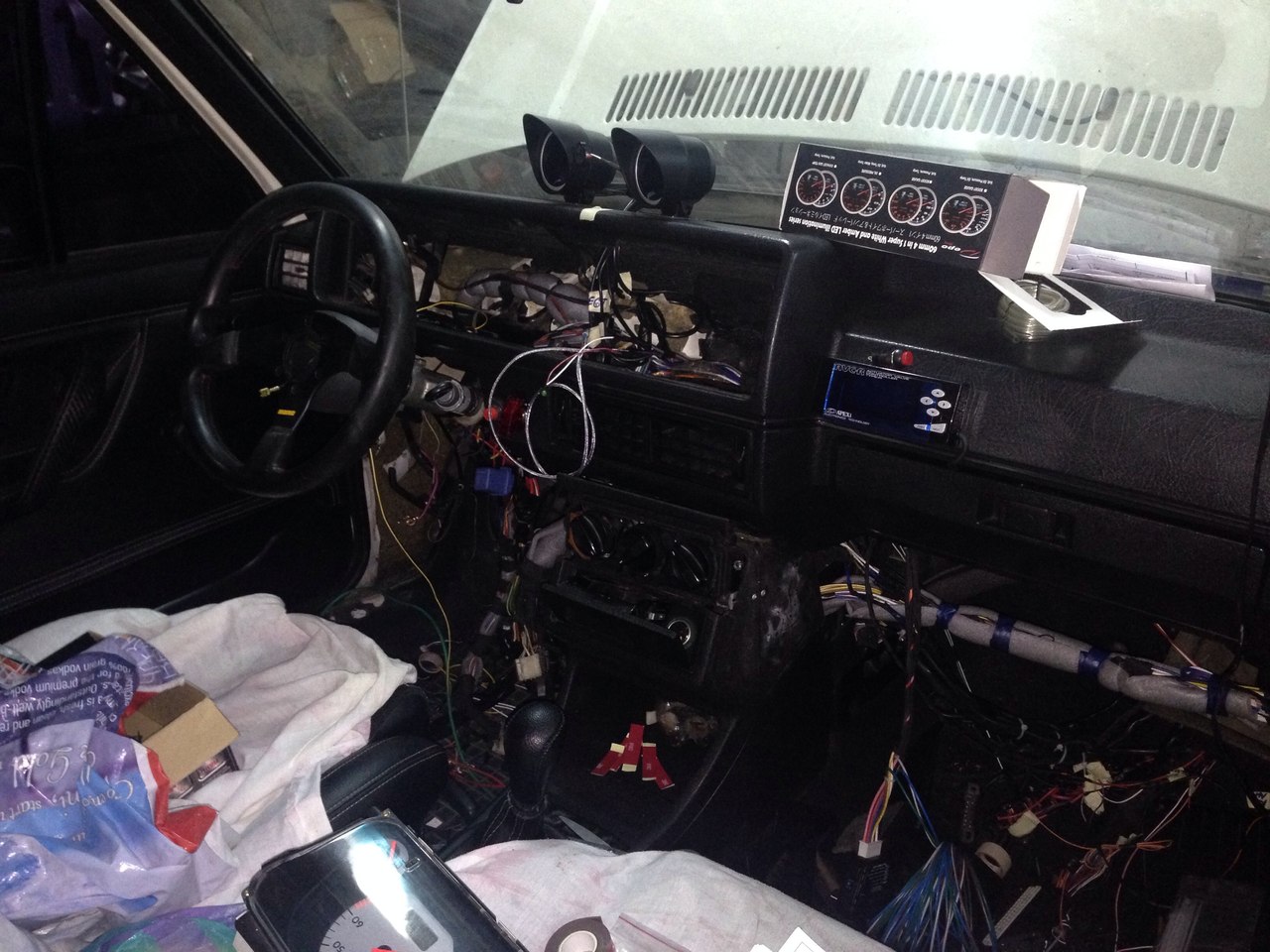

Koxa-Motoring 1 Опубликовано 20 ноября, 2014 Жалоба Поделиться Опубликовано 20 ноября, 2014 (изменено) Вот и мы решили выложить наш очередной проект на форум. Построили мы восьмаку 8v на дросселях с временем 15.7 и как то этого было мало, и вот решили реализовать проект турбо на базе Volkswagen Golf Mk2 так-как мотор по идее должен держать 300+ л.с. в отличии от ТАзовского. Кстати почти такой проект был построен Кохой на базе автомобиля ВАЗ 2113 в который он всунул мотор от Volkswagen Golf II, турбина TD- 05, коробку от Volkswagen Golf 3 но этот автомобиль попал не в те руки и мы его не видим. Мысли о постройке такого проекта у меня были, но я говорил, что пока не будет живого кузова Volkswagen Golf II я ничего не буду даже об этом думать. И я дальше продолжал восхищаться тысячасильным гольфом Boba-Motoring (Германия). И вот у нас в руках оказался один из самых лучших в Украине Volkswagen Golf II который был в руках у одного хозяина 12 лет, до этого ездил по Германии. Машина сделана от А до Я, обесшумлена, в родной краске. Машина реально без единой ржавчины в идеальнейшем состоянии. Помимо крепости мотора ВАГ очень радовали цены на запчасти, например блок в сборе 2-е стоит 1500 грн., ГБЦ АБФ стоит 3000 грн., коробка с очень длинными передачами и парой 3.3 которая будет держать мощь турбины 2000 грн. и так далее. Ну в общем мы начали строить Стрит Турбо. Через месяц машина начнёт дышать (первый завод и обкатка). Проект на драйве http://www.drive2.ru/r/volkswagen/902961/Что сделано:— турбина Zage TD- 05- 18 G.— буст контроллер A'PEXi AVC-R.— ГБЦ Golf MK2 9-а.— блок 2.0 литра код 2Е Фольксваген Пассат В3 (3.90-9.94) впрыск Digifant, 115 л.с., 166 Нм /3200 об.— степень сжатия 8.5.— распредвалы ABF (подъем 10.8,фаза впуска 220, выпуска 228)— портинг каналов ГБЦ.— сцепление SACHS 3000 384 001.— Blow Off Valve GREDDY Type-RS.— ходовая усиленная Golf 3 GTI.— тормоза дисковые Golf 3 GTI. Перёд вентелируемые 288 мм.— топливный насос Aeromotive Stealth 340 л.ч.— амортизаторы по кругу Koni-Sport и пружины синие Koni.— 2 датчика Depo 60мм 4в1 (ЕГТ, температура и давление масла, вольтметр) Depo 60мм (Буст).— ЭБУ Январь 5.1.— руль MOMO Corce.— резина под драг. Полуслик Mickey Thompson Mickey Thompson ET Street Radial 225/50 R15.— колеса каждодневка: диски R17 Ace A205 Manta 5x100 ширина обода 7j, вылет ET 35 б/у 3600 грн. резина Hankook Ventus V13 evo K110 205/40 R17 84W XL.— форсунки высокоомные SARD DENSO 1001-87095 800cc Injectors.— облегчённый и отбалансированный маховик от Фолькса 1.9 турбо-дизеля, вес 6.4 кг.— маслоулаливатель Greddy оригинал.— приборка Golf III.— сигнализация Convoy SP- 15.— МКПП Volkswagen 02A CTN предаточные числа (5-Gang 12/94 — 05/96 3,778 2,118 1,360 0,971 0,756) главная пара 3.3— термоодеяло турбины PTP Turbo Blanket.— система впрыска водометанола AEM впрыск МАР + бак 3.8Артикул (SKU): 30-3350.— интеркулер СХ Racing 28"x9"x2.75" вход и выход 2.5".— медный радиатор охлаждения двигателя Behr Hella 8MK 376715-061.— масло в двигатель Liqui Moly- Synthoil Race Tech GT1 10W-60.— модуль зажигания GM.— свечи Denso Iridium Power IK-27.— шпильки ГБЦ ARP.— выхлоп на 73 трубе до резонатора, даунпайп 73 мм. сделан по образцу Субаровского, резонатор Fujitsubo giken 60 мм., банка 60 мм. нерж., шутер (электронный).— маслянный радиатор Behr.— нулевик универсальный K&N RE-0930 вход 76м.— термобинт DEI с титановой нитью 2"x50' (5см. х 15м.)— отключение массы дистанционное с салона кнопкой.— стартер с кнопки.— зажигание с тумблера.— шутер электронный с кнопки.— сигнализатор отсечки Shift light. Изменено 5 декабря, 2015 пользователем Koxa-Motoring http://www.drive2.ru/r/lada/376298/ http://vk.com/idbarakudakrivbas т.м. 0976715689. Ссылка на сообщение Поделиться на другие сайты
MrrDemaN 26 Опубликовано 20 ноября, 2014 Жалоба Поделиться Опубликовано 20 ноября, 2014 С открытием? руль написано МОМО, а на фотке grand victoria Бортовичек О97 969 I7 36 Ссылка на сообщение Поделиться на другие сайты

Koxa-Motoring 1 Опубликовано 20 ноября, 2014 Автор Жалоба Поделиться Опубликовано 20 ноября, 2014 (изменено) С открытием?руль написано МОМО, а на фотке grand victoria то фото только когда мы его взяли. В данный момент он имеет совсем другой вид:-) Стараемся делать в нём все по максимуму и по оригиналу:-) В будущем планируем кованный низ и гаррет 30. ВОт все фото http://vk.com/album52106131_198075876 Изменено 20 ноября, 2014 пользователем Koxa-Motoring http://www.drive2.ru/r/lada/376298/ http://vk.com/idbarakudakrivbas т.м. 0976715689. Ссылка на сообщение Поделиться на другие сайты
