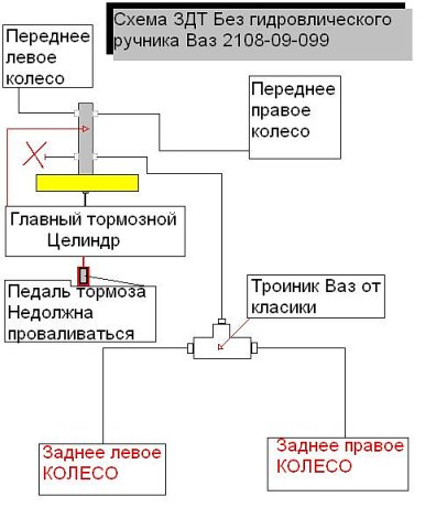

Ребята кто знает где можно достать такое чудо ???
самому спаять или купить какуе-то простенькую гирлянду, а в твоей схеме ЗДТ есть ошибка, т.е. контур который идет назад его нужно пускать через регулятор тормозных усилий иначе у тебя возможно задние колеса будут раньше тормозить чем передние, у Атома в списке в этом случае задействован тилтон
