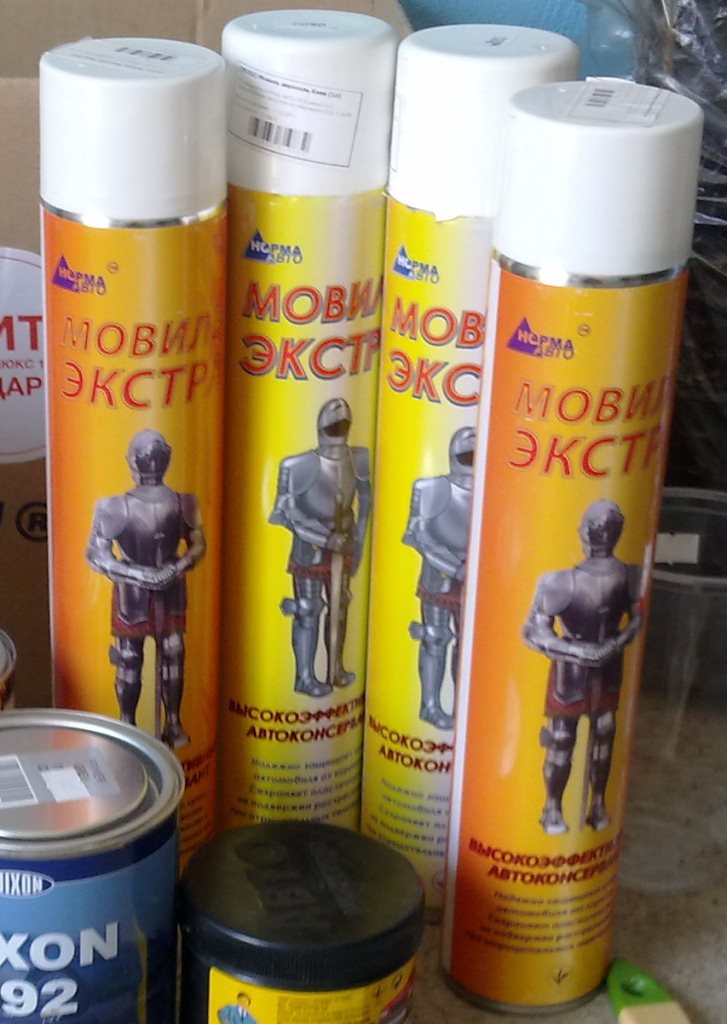

GIGABYTE Опубликовано 29 сентября, 2012 Автор Жалоба Опубликовано 29 сентября, 2012 А скільки років уплотнітєлю? Якщо новий, то потрібно витягнути без пошкодження щоб лишніх 200 грн не викидати.Шовний герметик призначений для іншого і вібру не замінить ІМХО.В середині уплотнітєля де прилягає скло ще є маленькі дирочки, може через них тече? Собі миулого року міняв скло і уплотнітєль. Всередину в місці контакту з склом дав герметик, а до кузова промастив уплотнітель мовільом+трошки нігролу. З таким способом потрібно знімати торпеду і кришу щоб не повимазувати їх шнурком, ну і зручніше проводити заміну.Щоб не знімати скла можеш використати не силікон, а мовіль в аерозолі. В комплекті йде тонкий шланг з насадкою, його запихаєш під уплотнітєль і по кругу пшикаєш, лишнє витерти антисиліконом. Собі так задній уплотнітєль (3-ої дверки) обробляв-вроді не тече. Мовіль також загустіває і непускає воду, ще крім того хоч якийсь антикор.Это тот мовиль? http://www.drive2.ru/r/lada/4062246863888368796/

AXID Опубликовано 1 октября, 2012 Жалоба Опубликовано 1 октября, 2012 (изменено) Нашел причину воды в салоне. Замазал все КрокодиломОго , а що в Тебе в цьому коробі на швах герметику небуло? От і знай що радити, звідки може текти вода... Кожна машина неповторна... Наприклад в мене там герметик з заводу і на це місце ніколи б не подумав. Это тот мовиль? Так цей. На наконечник можна намотати ізоленту щоб фарбу не пошкодити. Я обробляв 2 рази з інтервалом пару днів.Але раджу його на іржу не давати. Краще зразу зняти скло і нормально зачистити-покрасити ці місця, а тоді обробити мовільом. Шовний герметик на іржу також неможна наносити, всеодно поржавіє, але замітиш коли вже буде сквозна корозія (аналогічно тому коли вібра,мастіка кладеться на погано підготовлену поверхню). Изменено 1 октября, 2012 пользователем AXID Не усложняйте простое! Для человека нет ничего невозможного, но цель должна оправдывать средства. Лучшее — враг хорошего...
