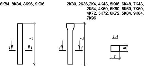

Gerasim_76 Опубликовано 18 июня, 2013 Автор Жалоба Опубликовано 18 июня, 2013 Итак, несмотря на ацкую жару, было кое-что сделано ...сначала собирался строить металлический каркас, но для гаража размерами 10х12 подходят, только, запчасти с ангаров, они естественно, продаются целиком...12х60, 12х30, и т.д.Часть ангара, никто не хотел продавать, только целиком) поэтому пришлось искать другие пути...новый метал, для таких пролетов, только сам материал, при подсчетах навскидку, тянул на 50тыс грн, что слегка дофига) а еще плюс потом поварить из него фермы и т.д. вообще, золотой получится)Нашел сборный ж/б каркас. т.е. 6 стаканов под колоннытакие ...1300х1300 по подошве 540 в высоту6 колоннпо 4200 в высоту3 фермы двускатные по 12м) В двух словах, концепция строительства таких каркасов выглядит таккак видим, для того, что-бы было все по феншую, нужно заглубить в землю стаканы и колонны на глубину промерзания, у нас около 1,2 ма что-бы колонны потом оказались не "короткими", от чего пострадает полезная высота всего здания, то между глубиной промерзания и дном стакана, нужно заполнить бетоном пространство(около 30см получилось у меня) и все эти подземные заливки, должны быть строго по уровню без перепадов плюс, заливая бетон, мы увеличиваем, площадь опоры фундамента, так как фундамент, это и будут эти 6 стаканов........
Gerasim_76 Опубликовано 18 июня, 2013 Автор Жалоба Опубликовано 18 июня, 2013 В законченном виде фундаментный стакан получится такой конструкции, так как ямы имеют размер 1600х1600и понеслась)прощай, огород)сделана разметка, забиты колышки, проверен перепад...как оказалось, огород был "по уровню") +- 5см и только в одном месте, под колонну -20 см, яму тут будем копать не на 1,20, а на 1,00, потом сделается подсыпка +20 см....бумер, в ожидании нового дома)ямы выкопаны в жару, это очень занимательное действо)подсыпана песчаная подушка 5-10 см, забиты колышки нулей, верхнего уровня бетона, от которого, потом, будет зависеть кривизна здания)и наконец, "посадил" в огород 5 кубов бетона) накрыл от палящего солнца ямы с бетоном, полил, ждем....хотя бы дней 5-ть и будем монтировать стаканы..

Vlad_21099i Опубликовано 19 июня, 2013 Жалоба Опубликовано 19 июня, 2013 (изменено) вертикальные X связи не помешает добавить между парой колонн с каждой стороны для устойчивости в продольном направлении если сделать вовремя закладные, потом можно просто приварить уголки иксом. Изменено 19 июня, 2013 пользователем Vlad_21099i
