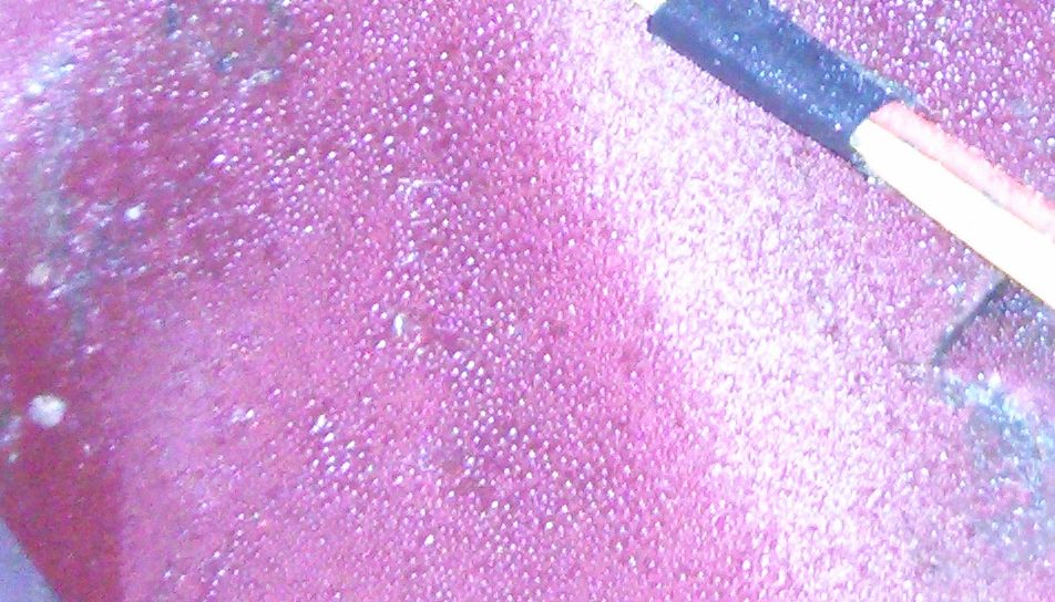

Ну вот позавчера я под водителем всё вытер насухо.... и вчера вечером была вот такая картина:
Если кто не очень по фото понял, то это я приподнял ковёр водителя и на кузове видно капельки конденсата!
У меня вопрос - откуда конденсат и почему его так много??????? :blink: Всего 1 день прошёл!
Ну и естессно вопрос - что делать? Как бороться? Какие может есть идеи? :pardon:

снимай ковер и высушивай насухо салон (электро батарея, тепловентилятор)
а потом будет понятно конденсат это или течь

я думаю у тебя просто мокрый ковер. Днем машина нагревается, и влага с ковра выпадает конденсатом на метал. Другого тут нет
Получается вода течёт как-то под квоёр, он намокает, а потом он же делает конденсат :wacko: Ну сейчас в обеденный перерыв я вытер опять всё насухо... буду наблюдать... хотя ковёр чувствуется, что влажный! Надо его реально высушить полностью... эх разбирать всё нафиг придётся :wacko:
Кстати - чем можно заменить тряпичную заводскую "шумку" типо звукоизоляцию под ковриком которая лежала? Она у меня была мокрая полностью и я её выкинул :pardon: ну такая где то 700х300
Тоха, а сколько ковёр новый стоит? Только такой чтоб дышал или как там они устроены?!

Та вот эта печалька достала до того, что я решил её найти и победить :angry:
ага, согласен... так сделаю
с точки зрения безопасности кузова, то лучше обработать днище и никакой шумки (максимум кусочек вибры)
с точки зрения шумоизоляции - то кусок такой же
ковер етсь на основе (как у меня, не промокающий) и без (как твой).
сейчас только без основы
по цене в районе 220 грн

Угу, спасибо Тоха! Буду думать что-то с этой бедой
