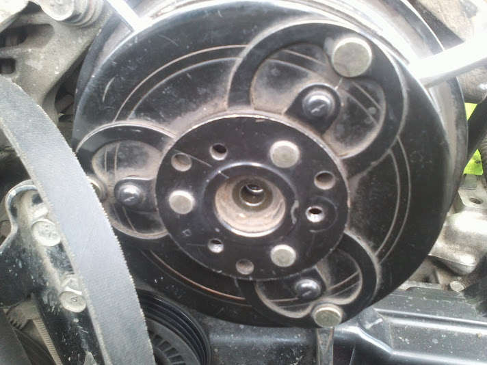

ukr823f Опубликовано 9 октября, 2013 Автор Жалоба Опубликовано 9 октября, 2013 Выдалось сегодня часик позаниматься машиной. Разобрал муфту кондиционера, смазал подшипник, так как шумок лёгкий оттуда был. И не зря разобрал - смазка там уже изрядно высохла. Процедура разбора простая-Снимаем ремень привода кондёра-дальше пробуем сначала рукой держать прижимную пластину чтобы открутить болт по центру. Нифига? Вставляем аккуратно отвёрточки и тем самым фиксируя вращабщиеся части, откручиваем болт ключём на 10-Дальше самый секас- нужно стянуть со шлицов прижимную пластину. Там есть три отверстия под длинные болты на 5, туда их вручиваем тем самым выдавливая пластину. Я помагал отвёрточками , Туго медленно - но слезла. -Дальше спецутконосами снимаем стопорное кольцо шкива и начинаем мудохаться чтобы снять шкив.-дальше можно или менять подшипник ну иили набить его смазкой. Я выбрал второе. Снял пыльничек, удалил старую смазку и набил новой. Установил пыльничек на место и в обратном порядке собрал. Теперь в этом районе тишина. Бортовик - Мой "Амулет" Я на drive2.ru - http://www.drive2.ru/users/addelectronics/ Электроника для автомобилей

КОТЯРА Опубликовано 14 октября, 2013 Жалоба Опубликовано 14 октября, 2013 на последнем фото.сальник порван?

ukr823f Опубликовано 14 октября, 2013 Автор Жалоба Опубликовано 14 октября, 2013 на последнем фото.сальник порван?Это пыльник, и вроде ничего не рвалось... Может ракурс такой получилсяоптитрон за 300грн))ахахахахакак то он мелко плавает)Ничё , теперь ему пидрилькины будут звонить. Номер на сайтах сексзнакомств, и прочих шалостей уже положил Бортовик - Мой "Амулет" Я на drive2.ru - http://www.drive2.ru/users/addelectronics/ Электроника для автомобилей
