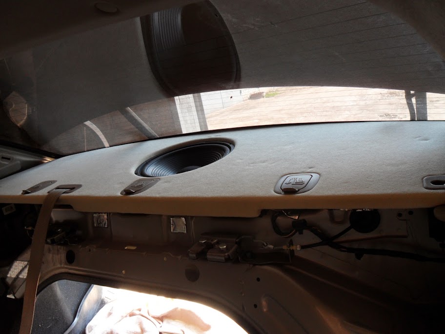

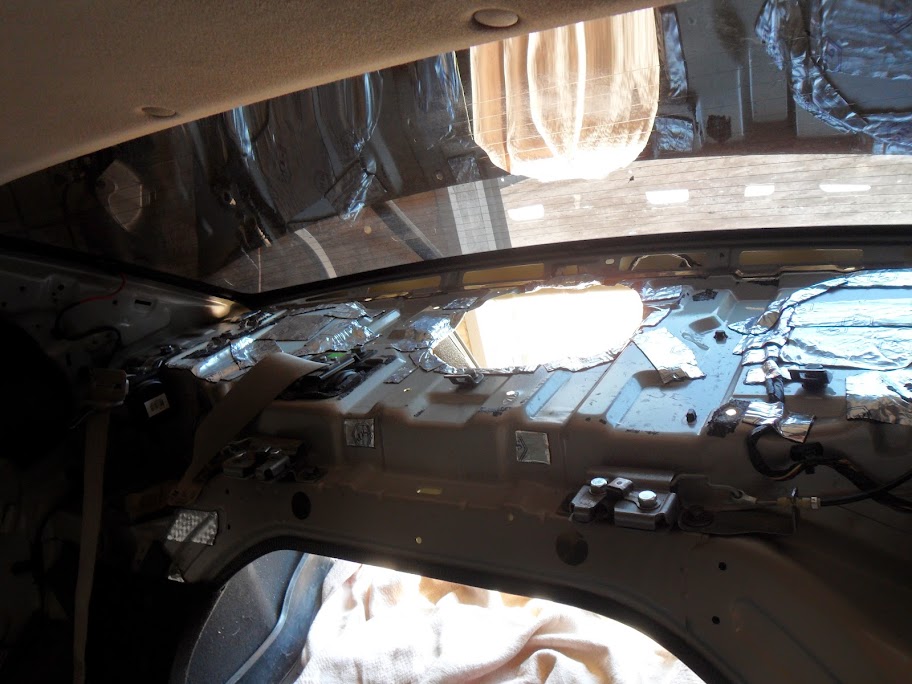

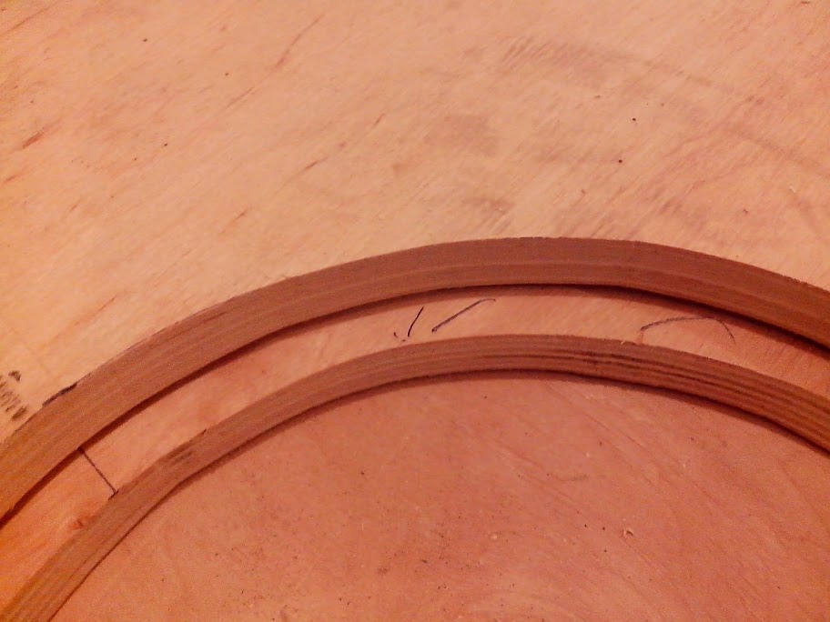

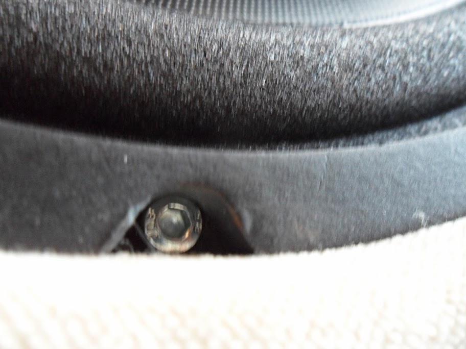

$L!M Опубликовано 24 апреля, 2014 Автор Жалоба Опубликовано 24 апреля, 2014 больше недели провозился с полкой... Правда, в основном вечерами по часику-два...Сложного аще ничего нет... но надо все отверстия правильно расположить повырезать, чтобы ремни и крпеления деццких сидух остались функциональны. Не хочется запороть.Фанера 15мм.... посередине скрутка + склейка 30мм... Родная полка неровная с кучей подштамповок, поэтому два слоя только по центру...Фрезера в наличии нет, только лобзик, поэтому всякие подрезки/выборки приходилось делать болгаркой и сковыривать слои отверткой... Некрасиво, конечно, но всего этого в итоге не видно...Бежевого карпета не нашел.. более-менее подходила по цвету только потолочка, заклеил ею..Вот как-то так...Гаечки и шестигранники м4 для крепления динамика:Заклеена тканькой:Уплотнение динамика:Отверстия от штатной акустики закрыты алюпромом. Полка из багажника будет еще дополнительно проклеена виброй.В итоге как-то так:Надо какой-то светленький гриль поверх сделать, а то темный дин бликует пятном в отражении стекла.. непривычно в зеркале...На очереди установка газ-лифтов от капота е36 вместо торсионов, которые мешают динамику. Ну и усилитель ннада... Какой - хз пока... Или 4 канала - 2 на миды и 2 мостом на саб... Или таки саб онли, а миды и пищи все так же от головы... _____________________________________________ 2108 LowCost Rally Edition на Drive2.ru Power means nothing without control. If everything seems under control, you're just not going fast enough. (с) Mario Andretti
Kurd Опубликовано 25 апреля, 2014 Жалоба Опубликовано 25 апреля, 2014 Можно взять вот такой гриль http://www.carpower.com.ua/?action=product...;product_id=203 и покрасить в цвэт....
