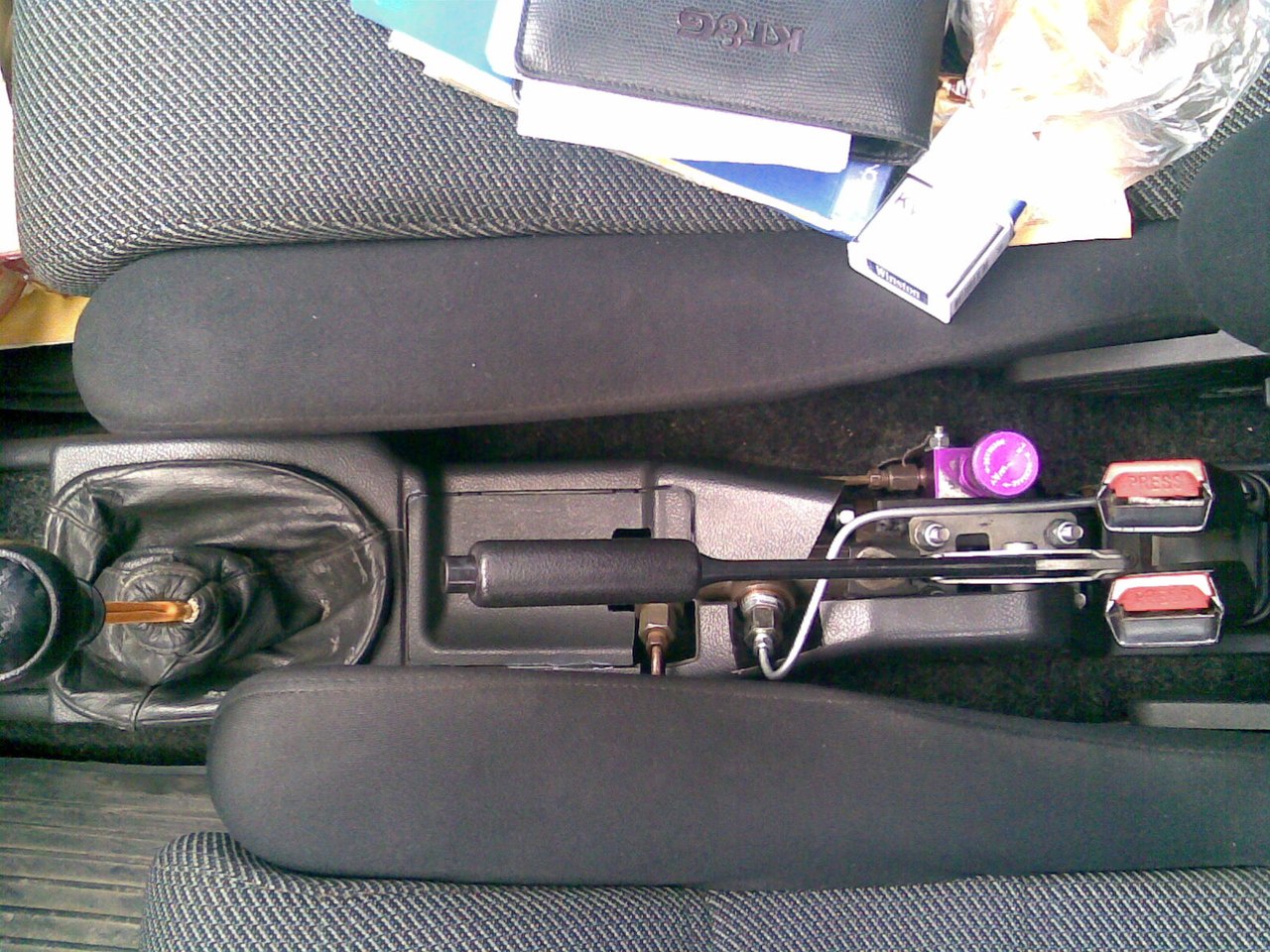

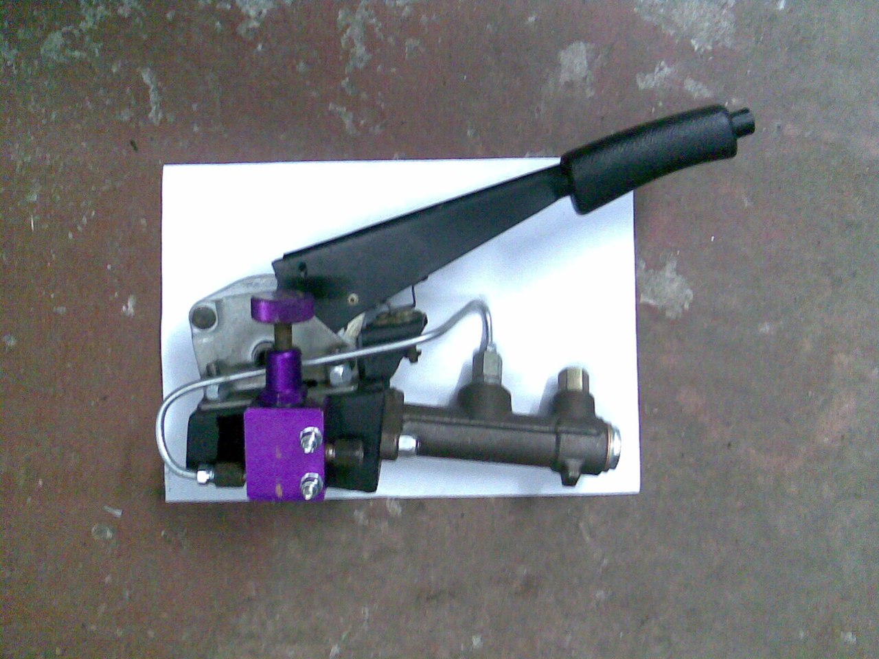

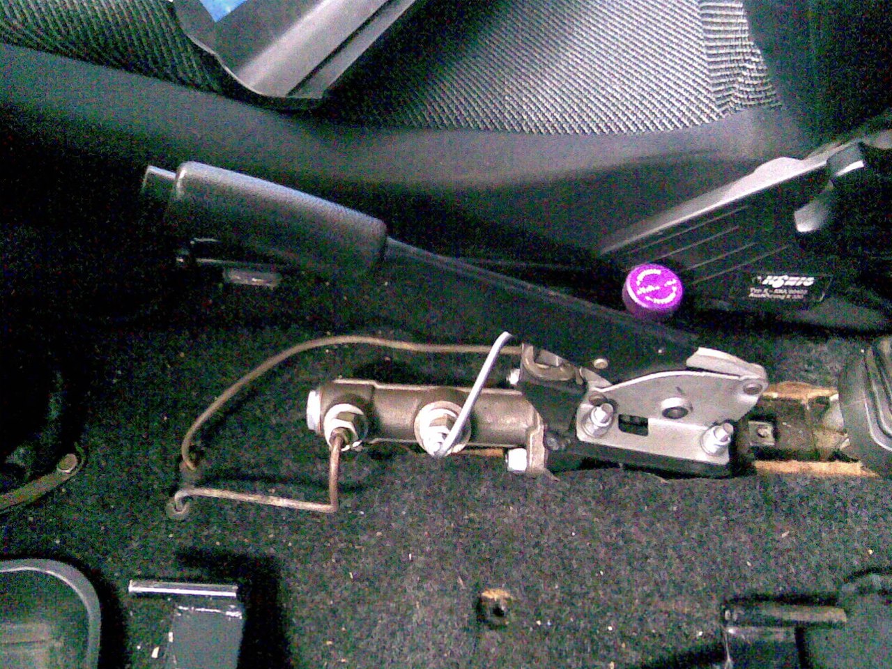

Зад! стоят 13-е вентиля скобы 2110 колодки сток!+ стоит гидро ручник, с регулятором тормозных усилий !

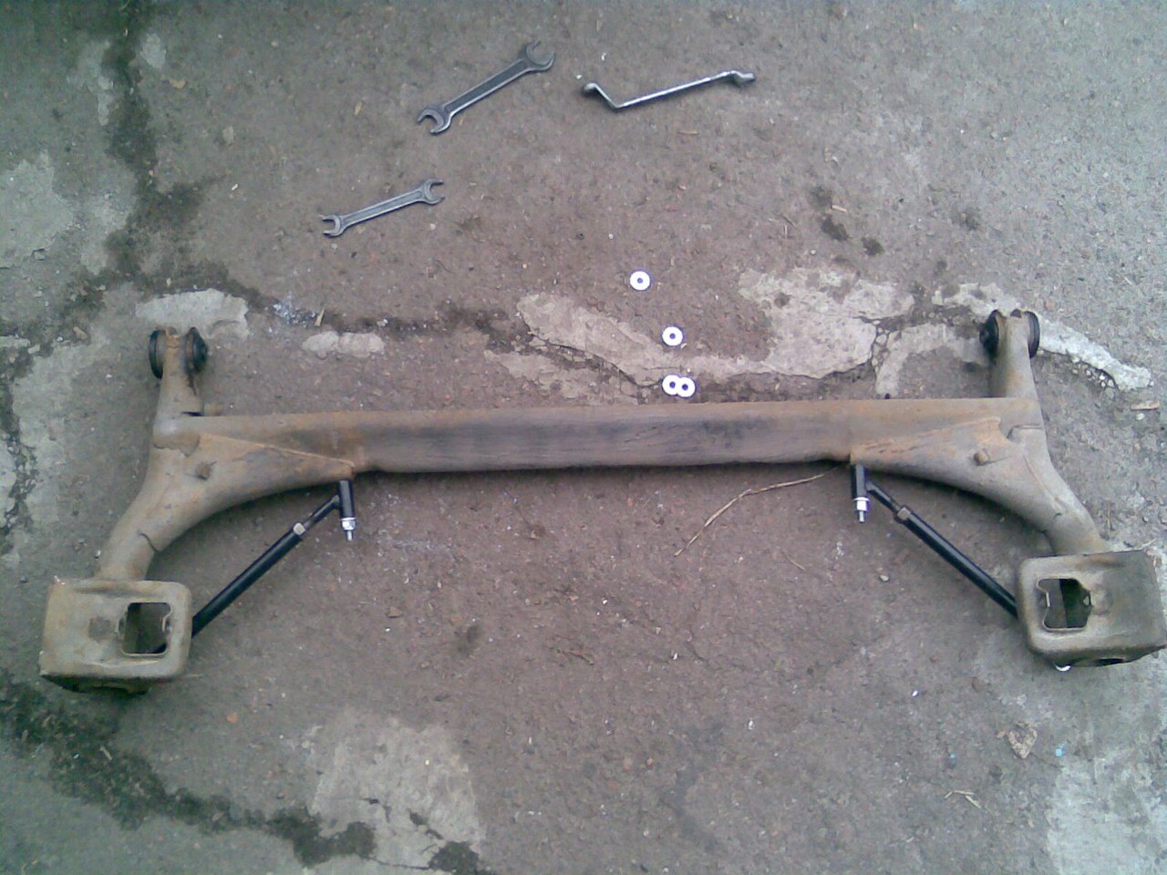

зад ! Пружины Фобос - 50, отбойники SS-20,шумоизоляторы SS-20, стоят бублики SS-20.Стойки укороченный шток+ перепак, Развал 2 гр
Стоят трех угольные рычаги, поперечина вместе со стальными крабами +дополнительна опора, и роз порка между лонжеронов, роз порка между стаканов Техно мастер, заде стоит Телик, и стоят косынки на балке Сreatech, усилитель рулевой рейки Техно мастер.опора мотора техно мастер + с поперечины крабов к коробки (самодельная). защита мотора Алюминий.

Руль Momo (реплика), накладка на торпеду Балтика, торпеда низкая, сидения спорт, калино -замок , и тахометр стоит , стоял заводской люк, Есп Грант, гидро ручник , и регулятор тормозных усилий. Магнитола Sony,колонки Pionner.
