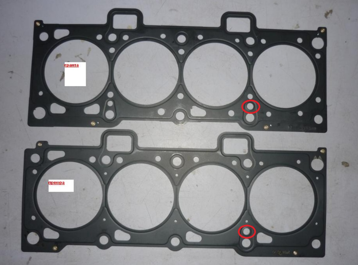

yurich3230 0 Опубликовано 10 января, 2014 Жалоба Поделиться Опубликовано 10 января, 2014 на грантопрокладке отверстия под М10 болты,они (болты) и идут на Грате М10....то что туда входят М 12,да,но отверстия меньше чем в 21083 прокладке..насчет отличия от Приоропрокладки,все в отверстиях для протока охлаждайки,и надписи 21126 http://www.drive2.ru/cars/lada/2109/21093/yurich3230/2/ http://vk.com/id103499557 Ссылка на сообщение Поделиться на другие сайты
LEKS 9 Опубликовано 11 января, 2014 Жалоба Поделиться Опубликовано 11 января, 2014 а что с отверстиями под проток? блок ведь тот же, голова та же. задросселированы для правильного распределения ож? МегоЗАЗоКорчестроитель(050)525-41-95 Ссылка на сообщение Поделиться на другие сайты
Кузьма 121 Опубликовано 11 января, 2014 Жалоба Поделиться Опубликовано 11 января, 2014 а что с отверстиями под проток? блок ведь тот же, голова та же. задросселированы для правильного распределения ож?Скорее всего повторено расположение отверстий как на 083 прокладке. 067-944-1840 Viber, 063-960-3274 Ссылка на сообщение Поделиться на другие сайты
yurich3230 0 Опубликовано 11 января, 2014 Жалоба Поделиться Опубликовано 11 января, 2014 (изменено) а что с отверстиями под проток? блок ведь тот же, голова та же. задросселированы для правильного распределения ож?http: у Приории идет много больших отверстий со стороны выхлопа. грантовской их меньше.я так понял на 16рях 21126 и 11194(более термонагруженные башни) большие протоки,а на 8ве гранте,можно и поменее. псЫ: не умею толком фотГе выкладывать,так бы кинул для сравнения..http://ladashop.kz/content/%D0%BF%D1%80%D0...%B1%D1%86-21126 http://rus-cars.info/articles/vaz/177-novy...koy-dushoy.html Изменено 11 января, 2014 пользователем yurich3230 http://www.drive2.ru/cars/lada/2109/21093/yurich3230/2/ http://vk.com/id103499557 Ссылка на сообщение Поделиться на другие сайты
taz resing 70 Опубликовано 11 января, 2014 Жалоба Поделиться Опубликовано 11 января, 2014 (изменено) глючил нэт... тока сфоткал чуть верхногами))))..получается с... Изменено 11 января, 2014 пользователем taz resing ..... никогда не сдавайся !!!!.... и ты увидишь как сдаются другие ..... Моб. 0677720875 ... 0501764123 г.Полтава Распредвалы в наличии и под заказ Железо для тюнинга ВАЗ в наличии и под заказ!!!!!! За ваши $$$ любой каприз!!! !!!ВАЗ не тюнит трус!!! ....Теория - это когда вы знаете все, но ничего не работает..... ..Практика - это когда все работает, но никто не знает почему.... Ссылка на сообщение Поделиться на другие сайты
LEKS 9 Опубликовано 11 января, 2014 Жалоба Поделиться Опубликовано 11 января, 2014 разница только в отверстиях под ож МегоЗАЗоКорчестроитель(050)525-41-95 Ссылка на сообщение Поделиться на другие сайты
lazik99 2 Опубликовано 23 января, 2014 Жалоба Поделиться Опубликовано 23 января, 2014 разница только в отверстиях под ожИменно в отверстиях!И по голове ничего стучать небудет,в блоке недоход 0.4 и прокладка имеет 0.45,а вместе это 0.85,но нестучит даже при недоходе 0.2мм! Я не гонщик но погонять люблю... Ссылка на сообщение Поделиться на другие сайты
feshuk_yuriy 209 Опубликовано 22 февраля, 2018 Жалоба Поделиться Опубликовано 22 февраля, 2018 Подыму немного тему... Хочу поставить прокладку ГБЦ Грантовскую на 16кл мотор, так как у Гранто прокладки больше отверстия для системы охлаждения ГБЦ чем у Приоро прокладки. Вопрос следующий. - Не будит ли проблем с маслоподачей в 16кл ГБЦ на Гранто прокладке? А именно интересно следующее, - одинаковое ли место в прокладках под маслоподачу? (так как в ГБЦ-шках 16клапанных и 8клапанных канал маслоподачи разной конструкции). Я на Драйве https://www.drive2.ru/r/lada/508258/ Ссылка на сообщение Поделиться на другие сайты
kriket 22 Опубликовано 22 февраля, 2018 Жалоба Поделиться Опубликовано 22 февраля, 2018 14 часов назад, feshuk_yuriy сказал: Подыму немного тему... Хочу поставить прокладку ГБЦ Грантовскую на 16кл мотор, так как у Гранто прокладки больше отверстия для системы охлаждения ГБЦ чем у Приоро прокладки. Вопрос следующий. - Не будит ли проблем с маслоподачей в 16кл ГБЦ на Гранто прокладке? А именно интересно следующее, - одинаковое ли место в прокладках под маслоподачу? (так как в ГБЦ-шках 16клапанных и 8клапанных канал маслоподачи разной конструкции). Я бы не ставил ... с ув. Kriket Ссылка на сообщение Поделиться на другие сайты
feshuk_yuriy 209 Опубликовано 23 февраля, 2018 Жалоба Поделиться Опубликовано 23 февраля, 2018 7 часов назад, kriket сказал: Я бы не ставил ... Почему? Не признаешься... Я на Драйве https://www.drive2.ru/r/lada/508258/ Ссылка на сообщение Поделиться на другие сайты
