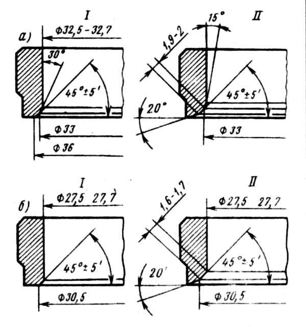

210xx Опубликовано 28 августа, 2014 Жалоба Опубликовано 28 августа, 2014 (изменено) по быстрому только блох ловить. ни шпг от калины не кидается просто так, ни голова от 11183. от головы компресия упадет. шпг под размер цилиндра должны подходить. точнее нормальные мастера цилиндры хонингуют под поршня. так что самое правильное просто сделать голову шорошо. а поэтому нужно продефектовать клапаны. если они нормальные- притереть, выработка стержней или фаски выработаны- менять. по моему личному мнению самые лучшие- ВАЗовские родные. направляющие тоже посмотреть, может будут с новыми клапанами работать, а может под замену. при притирку клапанов нужно снимать фаски на седлах для сохранения пятна прилегания фасок Изменено 28 августа, 2014 пользователем 210xx хочешь много секса-купи машину...
