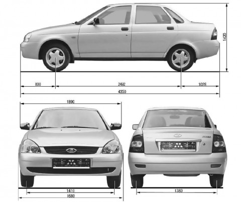

PaVaSaN 31 Опубликовано 28 сентября, 2014 Жалоба Поделиться Опубликовано 28 сентября, 2014 (изменено) приорабалкакалинабалка своя, очень редкая и дорогаяона уже по колеемне кажется калинобалка шире. и ступицы там шире.не зря именно ее ставят на спорт, дабы расширить базу. Изменено 28 сентября, 2014 пользователем PaVaSaN JWT Service Ссылка на сообщение Поделиться на другие сайты
n_chanter 3 Опубликовано 29 сентября, 2014 Жалоба Поделиться Опубликовано 29 сентября, 2014 да... прикол... Приора визуально выглядит шире калины, а на самом деле - нет... Ссылка на сообщение Поделиться на другие сайты
