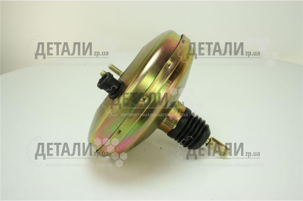

vovaha 40 Опубликовано 12 ноября, 2014 Жалоба Поделиться Опубликовано 12 ноября, 2014 А шток у уселителя от е34 такой же длиный как и восьмерочный? Бо на 10-ку шток на вут короче раза в два чем на восьмерке Ссылка на сообщение Поделиться на другие сайты
fatalJkE 566 Опубликовано 12 ноября, 2014 Жалоба Поделиться Опубликовано 12 ноября, 2014 (изменено) А шток у уселителя от е34 такой же длиный как и восьмерочный? Бо на 10-ку шток на вут короче раза в два чем на восьмеркешток от вут е34 такой же длинны как 8\9\99, + на конце есть не большая регулировка +\- Изменено 12 ноября, 2014 пользователем fataljke 2108Club fatalJkE~ drive2.ru fatalJkE~ БЖшко Красная Turbo Бестия fatalJkE~ on VK <-- ~063 568 70 72 Виктор Сергеевич ~096 227 89 55 Да у меня зрачки порой шире вашего мировоззрения... © Ссылка на сообщение Поделиться на другие сайты
vovaha 40 Опубликовано 12 ноября, 2014 Жалоба Поделиться Опубликовано 12 ноября, 2014 Вот 2108-09-99а вот 10-ыйВот тут засада Ссылка на сообщение Поделиться на другие сайты
