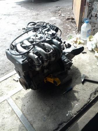

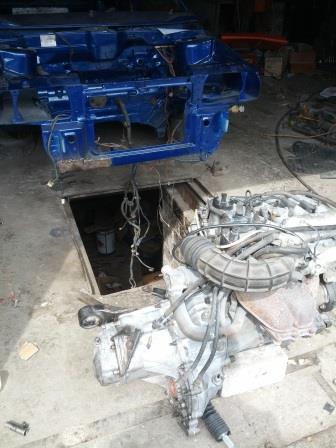

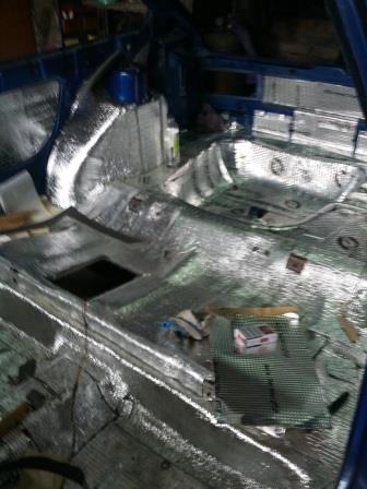

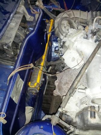

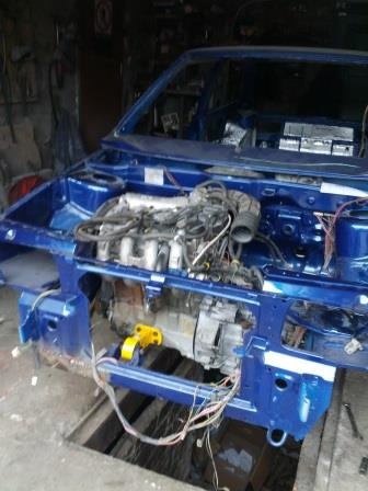

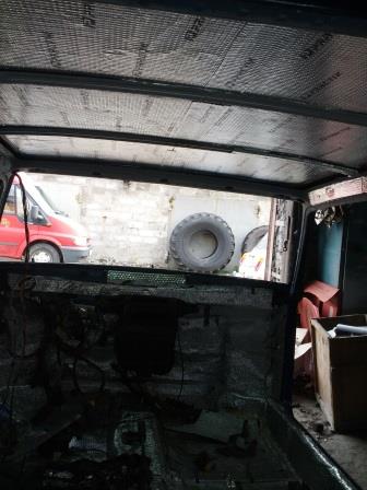

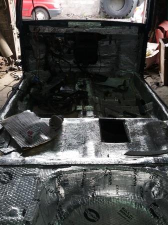

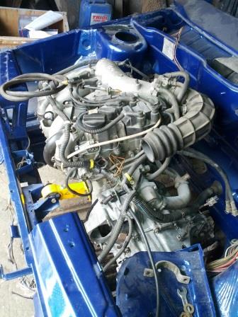

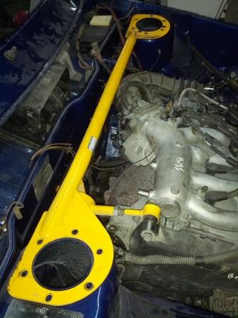

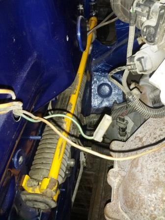

dar 0 Опубликовано 18 апреля, 2015 Автор Жалоба Поделиться Опубликовано 18 апреля, 2015 Сегодня дождался установки двигателя, быстрей бы поехала. Дополнительно установлена "хренатень" усилитель рейки. Продолжается обесшумка салона, я вже ахренел - 27 листов виброизоляции, две упаковки "2 в 1" шума вибро и кв.5-7 шумоизоляции, процесс какой-то, сцука, бесконечный и дАрагой, падла. Вот пара фото. :wacko: :wacko: http://forum.2108.kiev.ua/index.php?showtopic=141449 Ссылка на сообщение Поделиться на другие сайты

dar 0 Опубликовано 18 апреля, 2015 Автор Жалоба Поделиться Опубликовано 18 апреля, 2015 Побагатому !Не очень, максимально экономно. Шумка из Эпицентра на остатках купленая и уложеная с 88клеем, вибра тоже из недорогих, прикольный материал "2в1" очень понравился легкостью в работе. Если подобное мероприятие исполнить в СТП цена материала легко в 10 т. украинских уходит, у меня примерно 2500 получается.И это без дверей и заклеивания ниш. Общее количество вибры необходимой на машину примерно 33-36 листов. http://forum.2108.kiev.ua/index.php?showtopic=141449 Ссылка на сообщение Поделиться на другие сайты
Spencerua 21 Опубликовано 18 апреля, 2015 Жалоба Поделиться Опубликовано 18 апреля, 2015 Я может чет пропустил,а зачем телека столько вырезали? Drive2 2108 "Mary" Ссылка на сообщение Поделиться на другие сайты
dar 0 Опубликовано 18 апреля, 2015 Автор Жалоба Поделиться Опубликовано 18 апреля, 2015 Я может чет пропустил,а зачем телека столько вырезали?16 клапанный мотор, резали спецом, пам теперь съемная часть для свободного доступа к радиатору и передней части мотора, иначе хрен подлезешь.Побагатому !Юрий, никак до вас не доберусь, очень нада ковры в салон, багажник, обшивка багажника.Ай как нада! http://forum.2108.kiev.ua/index.php?showtopic=141449 Ссылка на сообщение Поделиться на другие сайты
Spencerua 21 Опубликовано 18 апреля, 2015 Жалоба Поделиться Опубликовано 18 апреля, 2015 16 клапанный мотор, резали спецом, пам теперь съемная часть для свободного доступа к радиатору и передней части мотора, иначе хрен подлезешь.Эт да к радиатору точно не подлезешь,чтоб провести его замену в случае чего,а вот ко всему остальному в принципе я так добираюсь. Drive2 2108 "Mary" Ссылка на сообщение Поделиться на другие сайты
dar 0 Опубликовано 18 апреля, 2015 Автор Жалоба Поделиться Опубликовано 18 апреля, 2015 Эт да к радиатору точно не подлезешь,чтоб провести его замену в случае чего,а вот ко всему остальному в принципе я так добираюсь.Вот, а так если что... то легко. Это часть на рынке продается, так что - режешь и на болтах вставку ставишь) http://forum.2108.kiev.ua/index.php?showtopic=141449 Ссылка на сообщение Поделиться на другие сайты
Spencerua 21 Опубликовано 18 апреля, 2015 Жалоба Поделиться Опубликовано 18 апреля, 2015 Вот, а так если что... то легко. Это часть на рынке продается, так что - режешь и на болтах вставку ставишь)ну может если лень не одолеет,организую такое себе)А так,желаю терпения в сборке) Drive2 2108 "Mary" Ссылка на сообщение Поделиться на другие сайты
