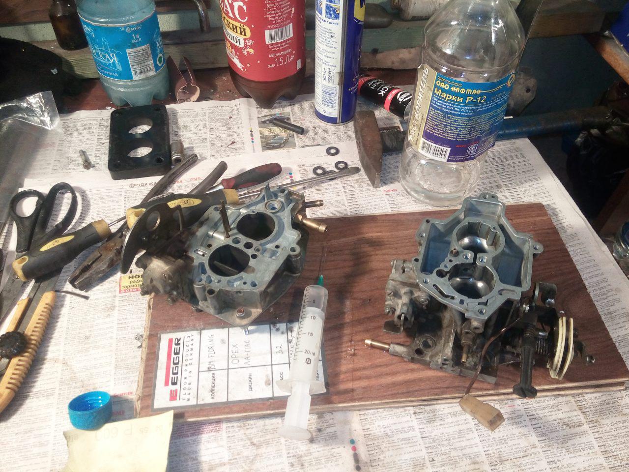

Валдис_Минск 1 Опубликовано 13 января, 2016 Жалоба Поделиться Опубликовано 13 января, 2016 Карб 2108 Солекс, автомобиль 2108 1.3 сегодня столкнулся со следующим: Кто вкурсе что за полтергейст?Подизносилась у меня резинка под эмк, а так как отдельно не продается, купил новый эмк всборе, благо стоит копейки, да и клапан в запасе пусть лежит. Поставил новую резинку на старый клапан, дай ка думаю заодно и всуну новый жиклер (n41 точно как и мой). Машина схватывает и глохнет, ставлю старый жиклер - все ок. Проверял раза 3 - эфект одинаковый. Жиклер абсолютно ровный, все дырки на месте, идеален на просвет. Что может быть? Моторы - при должном к ним отношении, никогда не подведут, в отличие от живых сердец... Ссылка на сообщение Поделиться на другие сайты

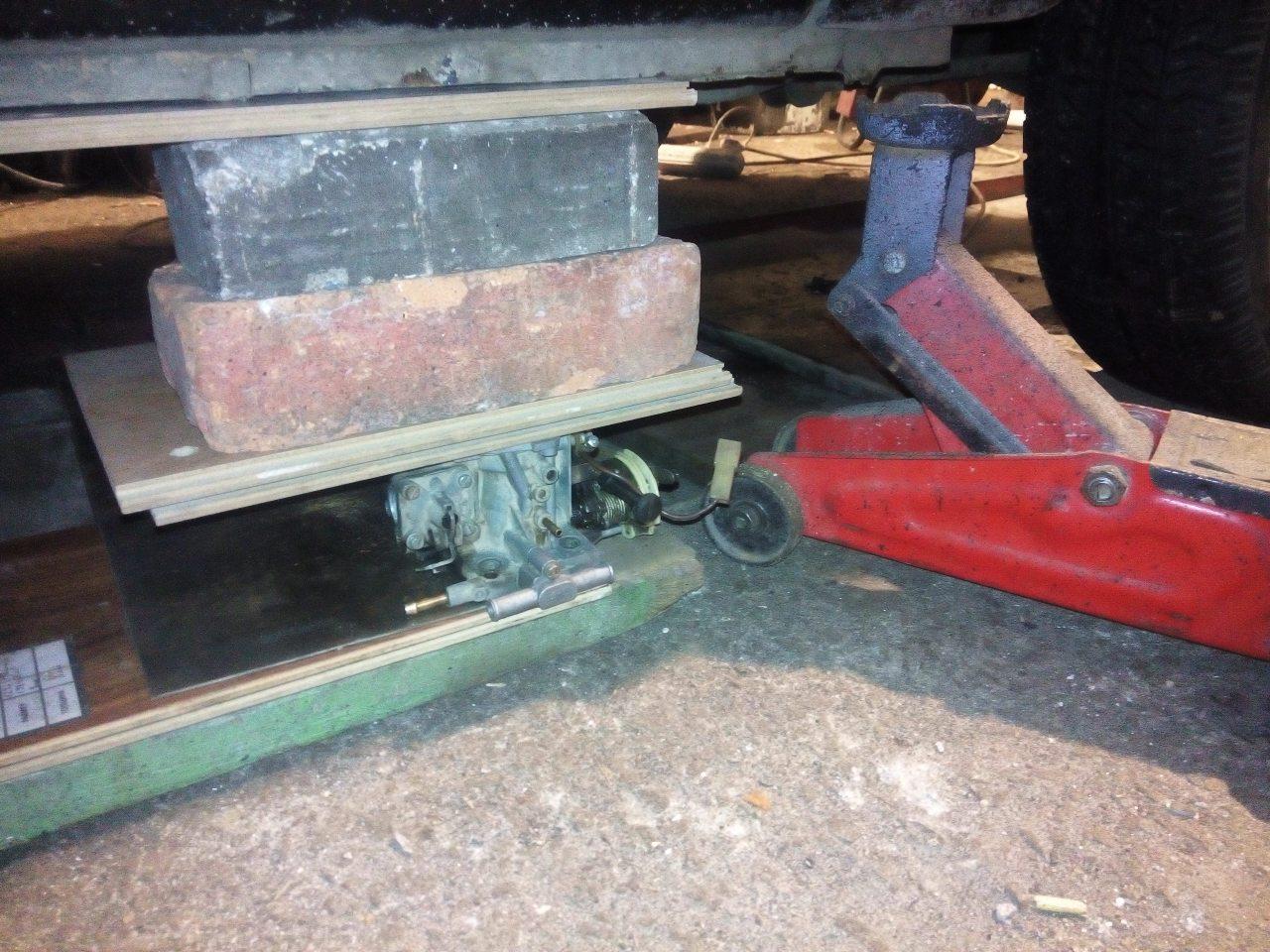

Валдис_Минск 1 Опубликовано 13 января, 2016 Автор Жалоба Поделиться Опубликовано 13 января, 2016 (изменено) Старый и вернул - всё отлично работает. Самое интересное что через новый жиклёр (тоже с дыркой 0,41) топливо получается вообще не шло по каким то причинам... Делал полную ревизию карба, заодно вкинул 45й распылитель от Нивы, вместо шатного двойного 35/40 и 4й кулачок уск.насоса оттуда же... Подровнял немного изогнувшийся нижний фланец и прошлифовал. Поставил, настроил... Мотор не узнать И вот собственно результат - https://www.youtube.com/watch?v=INh9JxAIso8 Изменено 13 января, 2016 пользователем Валдис_Минск Моторы - при должном к ним отношении, никогда не подведут, в отличие от живых сердец... Ссылка на сообщение Поделиться на другие сайты
