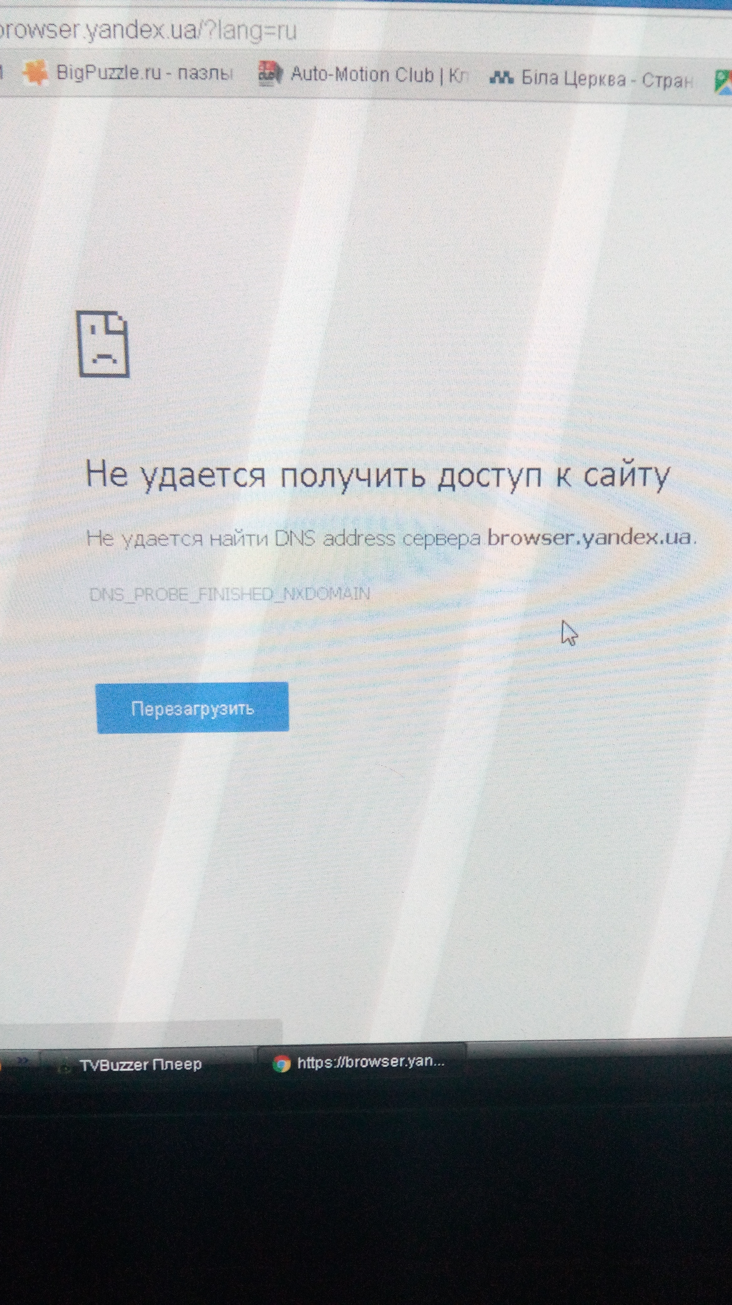

Volf 177 Опубликовано 19 мая, 2017 Жалоба Поделиться Опубликовано 19 мая, 2017 Добрый день!Шото не могу с компа зайти на форум,со смарта все впорядке. Через вайфай со смарта тоже не гу-гу.Другие сайты работают,даже ТВ. Ссылка на сообщение Поделиться на другие сайты
Volf 177 Опубликовано 20 мая, 2017 Жалоба Поделиться Опубликовано 20 мая, 2017 А-у-у.Не может найти какой-то DNS . Ссылка на сообщение Поделиться на другие сайты
usja 200 Опубликовано 22 мая, 2017 Автор Жалоба Поделиться Опубликовано 22 мая, 2017 В 19.05.2017 в 16:59, Volf сказал: Добрый день!Шото не могу с компа зайти на форум,со смарта все впорядке. Через вайфай со смарта тоже не гу-гу.Другие сайты работают,даже ТВ. яндекс открывается? Друзей не обижают, даже шутя. Ссылка на сообщение Поделиться на другие сайты
Volf 177 Опубликовано 22 мая, 2017 Жалоба Поделиться Опубликовано 22 мая, 2017 1 час назад, usja сказал: яндекс открывается? Яндексом не пользуюсь,да и говорят что много чего вроде яндекса позакрывали. Ссылка на сообщение Поделиться на другие сайты

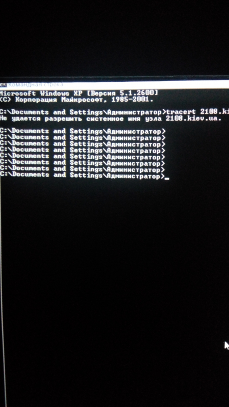

usja 200 Опубликовано 23 мая, 2017 Автор Жалоба Поделиться Опубликовано 23 мая, 2017 21 час назад, Volf сказал: Яндексом не пользуюсь,да и говорят что много чего вроде яндекса позакрывали. проверьте открыавается яндекс или нет с компьютера, где не открывает форум. также, сделайте в командной строке tracert 2108.kiev.ua и резльтат сюда. Друзей не обижают, даже шутя. Ссылка на сообщение Поделиться на другие сайты
Volf 177 Опубликовано 23 мая, 2017 Жалоба Поделиться Опубликовано 23 мая, 2017 9 часов назад, usja сказал: проверьте открыавается яндекс или нет с компьютера, где не открывает форум. также, сделайте в командной строке tracert 2108.kiev.ua и резльтат сюда. Яндекс скачать даже не получается,выдаёт тоже самое Может дело в ХР,но почему на телепоне могу с передачи данных заходить,с вайфай тоже что и с компа. Ссылка на сообщение Поделиться на другие сайты
usja 200 Опубликовано 24 мая, 2017 Автор Жалоба Поделиться Опубликовано 24 мая, 2017 system32\drivers\etc\hosts внесите в файл: 37.57.234.88 2108.kiev.ua перезагрузите комп. И выполните ipconfig /flushdns Друзей не обижают, даже шутя. Ссылка на сообщение Поделиться на другие сайты
Volf 177 Опубликовано 24 мая, 2017 Жалоба Поделиться Опубликовано 24 мая, 2017 12 часа назад, usja сказал: system32\drivers\etc\hosts внесите в файл: 37.57.234.88 2108.kiev.ua перезагрузите комп. И выполните ipconfig /flushdns Так недолго и професию айтишника можно получить.Спасибо,буду пробовать,может получится. Сегодня таксоидная программа не запустилась(работает на основе Яндекс-навигатора),позвонил-сказали скачать vnp-мастер,заработало-но так непонятно.Может и здесь какую программу скачать,хотя кому я говорю сам и близко не представляю в хорошем смысле. Без яндекс-навигатора теперь наверно придётся по бумажной карте ездить,а ночью по звёздам придётся учится Ссылка на сообщение Поделиться на другие сайты
