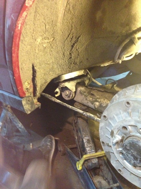

Может кто сталкивался: стоят 16 диски, резя 185/55/16. Сам в машине, при проезде впадин, когда подвеска вниз-вверх, затирает в левой задней арке. Там еще сепаратор стоит. Пружины -50, стойки под -70. Понятно, что хода мало, но все же машина пустая. Сепаратор переносить? Куда? Была двенаха - там такого не замечал. Видел на драйве люди пластины переноса балки ставят? Есть у кого опыт?
Сепаратор:
Пластина для смещения:

За пластины не слышал, а сами уши крепления балки к кузову со смещением бывают. Но лично я уменьшил бы размер колес.
Все оказалось проще..У меня был удар в заднюю часть, так вот, при рихтовке мне не точно отрихтовали левое крыло . При загрузке авто оно ровненько ложилось на колесо, я просто не мог подумать, что это оно. Заехал на шиномонтаж и с помощью кувалды за 5 мин решил проблему))
