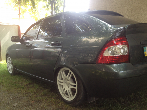

Здраствуйте,такая ситуация занижал свою Приору на -50 пружини Техноресор,передние опоры сс20,задние опоры асоми,амортизаторы двух стороние с занижением -50.Установили на машину,и какое было удивление,перед автомобиля вообще не занизился,а зад автомобиля занизился на примерно 4-4.5см.НАРОД подскажите в чем может быть дело с передком,почему он не занизился,или он через пару сотен километров занизиться.Спасибо.
Если спереди тоже Технорессор -50 то должна была упасть немного. Еще стойки играют роль. Вот на Технорессорах -50 и стойках -70 (чашка смещена вниз на 2-3 см.)
