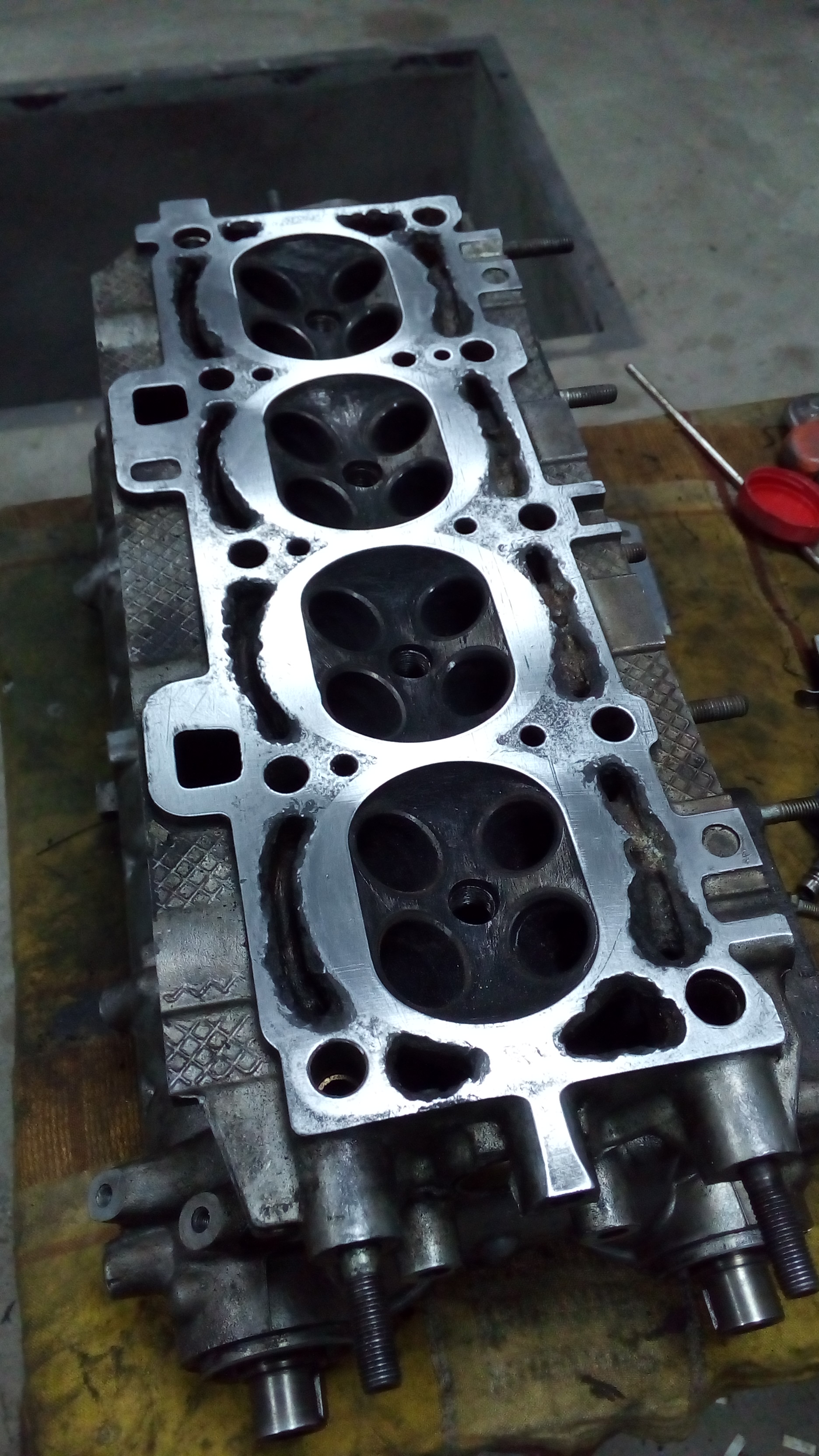

Maksim23.06 Опубликовано 18 ноября, 2017 Жалоба Опубликовано 18 ноября, 2017 (изменено) Продам голову ваз 2112, края охлаждающих каналов поела коррозия, в остальном все в порядке, разобрана для выявления дефектов, проверили, все в порядке. Цена 2500грн. Есть сток валы в отличном состоянии цена 500грн. Шестерни 2112 разрезные метал. 500грн. 0976309247 Изменено 18 ноября, 2017 пользователем Maksim23.06
Nikolja Опубликовано 20 ноября, 2017 Жалоба Опубликовано 20 ноября, 2017 В 19.11.2017 в 00:45, Maksim23.06 сказал: края охлаждающих каналов поела коррозия Этот дефект и есть самый главный. Похоже фреза уже не поможет.
kriket Опубликовано 20 ноября, 2017 Жалоба Опубликовано 20 ноября, 2017 Можно поварить и шлифонуть ... В раене 1000 грн будет стоить ... но понятно будет уже не то . с ув. Kriket
Nikolja Опубликовано 20 ноября, 2017 Жалоба Опубликовано 20 ноября, 2017 26 минут назад, kriket сказал: Можно поварить и шлифонуть ... Можно, если не для себя. Но последствия могут быть непредсказуемыми.
kriket Опубликовано 20 ноября, 2017 Жалоба Опубликовано 20 ноября, 2017 (изменено) 27 минут назад, Nikolja сказал: Можно, если не для себя. Но последствия могут быть непредсказуемыми. Та последствия будут норм ... если лить хороший антифриз , а не кислоту типа тосол или воду ... У газелей это норм ... подарил и полетел ... тыс 200-300 потом опять ... Изменено 20 ноября, 2017 пользователем kriket с ув. Kriket
Nikolja Опубликовано 20 ноября, 2017 Жалоба Опубликовано 20 ноября, 2017 6 часов назад, kriket сказал: если лить хороший антифриз Это даже не обсуждается. Тосол - это совдеповское название антифриза. 6 часов назад, kriket сказал: У газелей это норм У "полуторок" в начале прошлого века тоже была своя норма - давление пропало - вкладыши КВ припоем наплавил - шаберочком прошел, поставил и поехал. Через пару тысяч по новой. И нормально люди себя чувствовали. 6 часов назад, kriket сказал: Та последствия будут норм Если после сварки голову не поведет так, что валы приклинит.
Кузьма Опубликовано 20 ноября, 2017 Жалоба Опубликовано 20 ноября, 2017 1 час назад, Nikolja сказал: Если после сварки голову не поведет так, что валы приклинит. По пол башки переваривали и линию РВалов не правили. плоскость к блоку само собой шлифовали. Зависит от сварщика, видимо, но не разу не слышал чтоб окна охлаждения восстанавливали и балду кривило на столько. Но я бы такую балду не взял, особонно за такие дегни 067-944-1840 Viber, 063-960-3274
Nikolja Опубликовано 20 ноября, 2017 Жалоба Опубликовано 20 ноября, 2017 46 минут назад, Кузьма сказал: Но я бы такую балду не взял, особонно за такие дегни И я о том же. Береженого и Бог бережет.
taz resing Опубликовано 20 ноября, 2017 Жалоба Опубликовано 20 ноября, 2017 1 час назад, Кузьма сказал: По пол башки переваривали и линию РВалов не правили. плоскость к блоку само собой шлифовали. Зависит от сварщика, видимо, но не разу не слышал чтоб окна охлаждения восстанавливали и балду кривило на столько. Но я бы такую балду не взял, особонно за такие дегни Она вся по каналам такая..трухлая.. на стандарт..и тоо...50#50.. А под запил ...непайдет ..... никогда не сдавайся !!!!.... и ты увидишь как сдаются другие ..... Моб. 0677720875 ... 0501764123 г.Полтава Распредвалы в наличии и под заказ Железо для тюнинга ВАЗ в наличии и под заказ!!!!!! За ваши $$$ любой каприз!!! !!!ВАЗ не тюнит трус!!! ....Теория - это когда вы знаете все, но ничего не работает..... ..Практика - это когда все работает, но никто не знает почему....
Nikolja Опубликовано 21 ноября, 2017 Жалоба Опубликовано 21 ноября, 2017 12 часов назад, taz resing сказал: Она вся по каналам такая..трухлая.. Ну так ей лет 20, как минимум.
