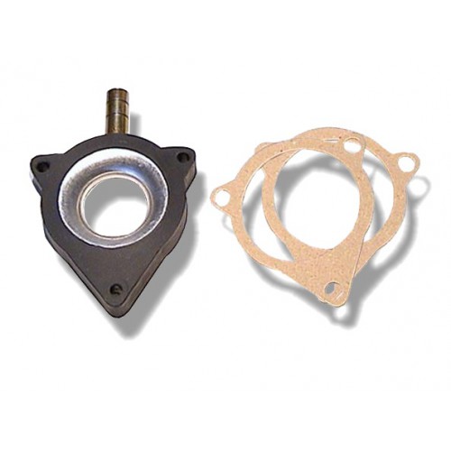

Верхняя часть моновпрыска та которая лейка съемная?
Посмотрите на такой смеситель
Брать если подойдет тут
и картинка, и ссылка! спасибо!

проставка в карб отличная тема, гораздо лучше чем конфорка. на конфорке жрала 12-12.5 и ехала намного хуже.
я так понял на Солекс нету такой проставки, только конфорка?
Да, вместо конфорки можно врезку сделать, но надо карб сверлить.
да врезка это понятно, нужно только найти хорошего спеца для этого дела и то не известно на сколько оно лучше/эффективнее конфорки (
