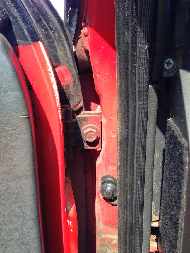

Mikeng Опубликовано 9 августа, 2014 Автор Жалоба Опубликовано 9 августа, 2014 Было сегодня немного времени, решил поправить давние мелкие косяки, которые давно напрягали 1) Мистика с водительской дверкой - при открывании/закрывании щелкали все центральные замки на открывание как будто что то коротит Вскрыли дверь, посмотрели, офигели - родные провода что были в к-кте с набором цз - просто порозваливались, я такого еще не видел выкинули старые провода, вживили новые - дефект поправили 2) Периодически переставал играть правый мидбас Думал опять же провода в районе кроссовера Вскрыли - провода вполне живые, а вот пайка платы кроссовера вся посыпалась, - печалька Перепаяли - таким образом тоже решили вопрос 3) задняя левая дверка - попустился болт замка той части что на дверке, дверь чуть оттопырена была и постукивала на неровностях. Подрегулировали - все стало на свои места 4) Уже давно частично накрылся гидрокорректор фар Левая регулировалась, а правая нет Хотел електрический, но узнав цену 650грн против обычного 75, подумал что стоит рискнуть и поставить обычный После 30мин секаса и он был заинстален. Фары нормально регулируются обе, посмотрим надолго ли их хватит Вот такие дела, мелочи, но давно надо было их порешать. В ближайших планах - инсталяция приборки с внутр подсветкой и интегрированным карб компом Pilot K9 Посмотрим что с этого получится) Диски и шины с Польши под заказ Garage sale!!! +38(067)1687302 mikeburian@gmail.com
