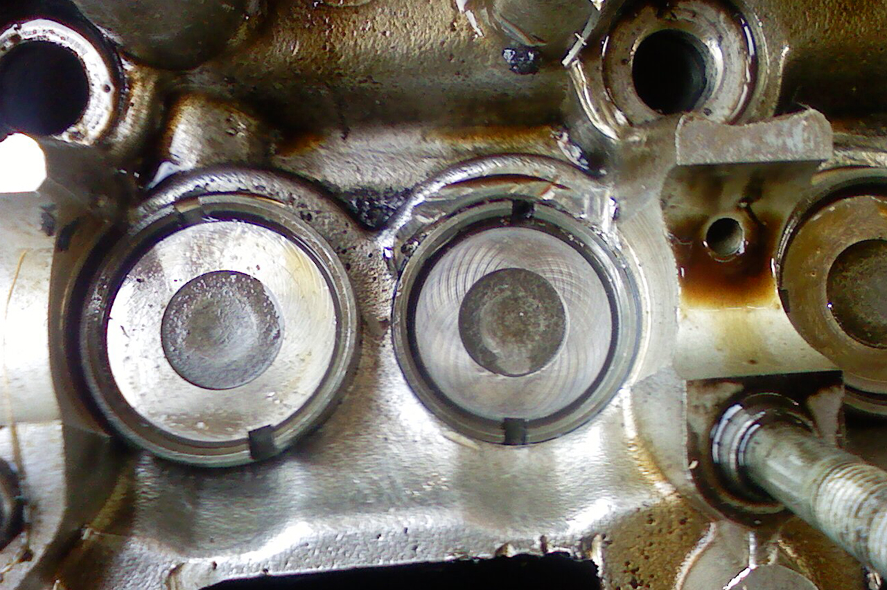

Serg Martin Опубликовано 8 июня, 2009 Автор Жалоба Опубликовано 8 июня, 2009 Да подхват действительно хорошый и на одном карбе нормально чувствует себя в городе. Клапана просадить на 1,5 мм. И всё гуд. На 1,5 чувствует себя тоже замечательно.По поводу просаживание седел, это нужно поверхность седла в раене фаски сточить на 1.5 мм чтоб клапан садились ниже, седля для этого не нужно перепресововать? Клапана и толкатели оставляем родние? Правельно? "SERG MARTIN GARAGE" Москвич 2140 1.5. ГБЦ 412. РВ сток. КСЗ. Солекс 21/23. ГП 4.22. ВАЗ-2108 1.6. ГБЦ 39/34. РВ M30. БСЗ-спорт. Солекс-спорт 26/28. Паук 4-1. ГП 3.9.
Troll Опубликовано 8 июня, 2009 Жалоба Опубликовано 8 июня, 2009 если голова нормальная без боков то просто просаживаеш седло и всё. так чтоб клапан садился ниже. всё можно оставлять родное. сёдла перепресовываются только тогда когда они сидят уже ниже чем тебе нужно. так что нельзя фаску нарезать.
Serg Martin Опубликовано 8 июня, 2009 Автор Жалоба Опубликовано 8 июня, 2009 если голова нормальная без боков то просто просаживаеш седло и всё. так чтоб клапан садился ниже. всё можно оставлять родное. сёдла перепресовываются только тогда когда они сидят уже ниже чем тебе нужно. так что нельзя фаску нарезать.Немного не понял. Объясни пожайлуста процедуру просаживания седел. "SERG MARTIN GARAGE" Москвич 2140 1.5. ГБЦ 412. РВ сток. КСЗ. Солекс 21/23. ГП 4.22. ВАЗ-2108 1.6. ГБЦ 39/34. РВ M30. БСЗ-спорт. Солекс-спорт 26/28. Паук 4-1. ГП 3.9.
