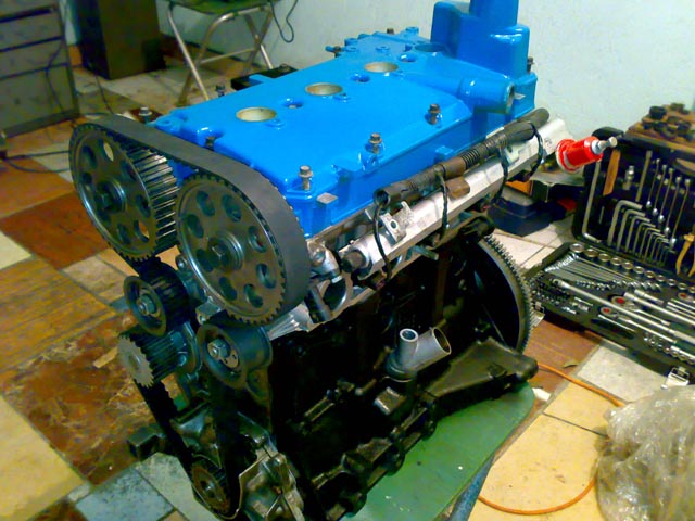

sava.ua Опубликовано 13 ноября, 2009 Жалоба Опубликовано 13 ноября, 2009 Думаю не всё равно. Так его установил завод. AMRG Тюнинг в Житомире +380635835822 +393383996497 Турбо комплектующие и другое Мы на DRIVE2.RU http://www.drive2.ru/cars/lada/2106/21063/amrg/

2107-GT Опубликовано 13 ноября, 2009 Жалоба Опубликовано 13 ноября, 2009 А не все равно, с какой стороны ему стоять?При вращении коленвала усилие на вращение распредвалов должно идти через промежуточный, жестко зарепленный, ролик. Ты их функции поменял. Промежуточный теперь убирает провисание ремня а натяжной держит нагрузку. Его теоретически может сдвинуть с оси. (063)2517879 ladaevo
Viper Опубликовано 13 ноября, 2009 Автор Жалоба Опубликовано 13 ноября, 2009 Спасибо, Толик. Теперь понял
2107-GT Опубликовано 13 ноября, 2009 Жалоба Опубликовано 13 ноября, 2009 Удачи в постройке! (063)2517879 ladaevo
