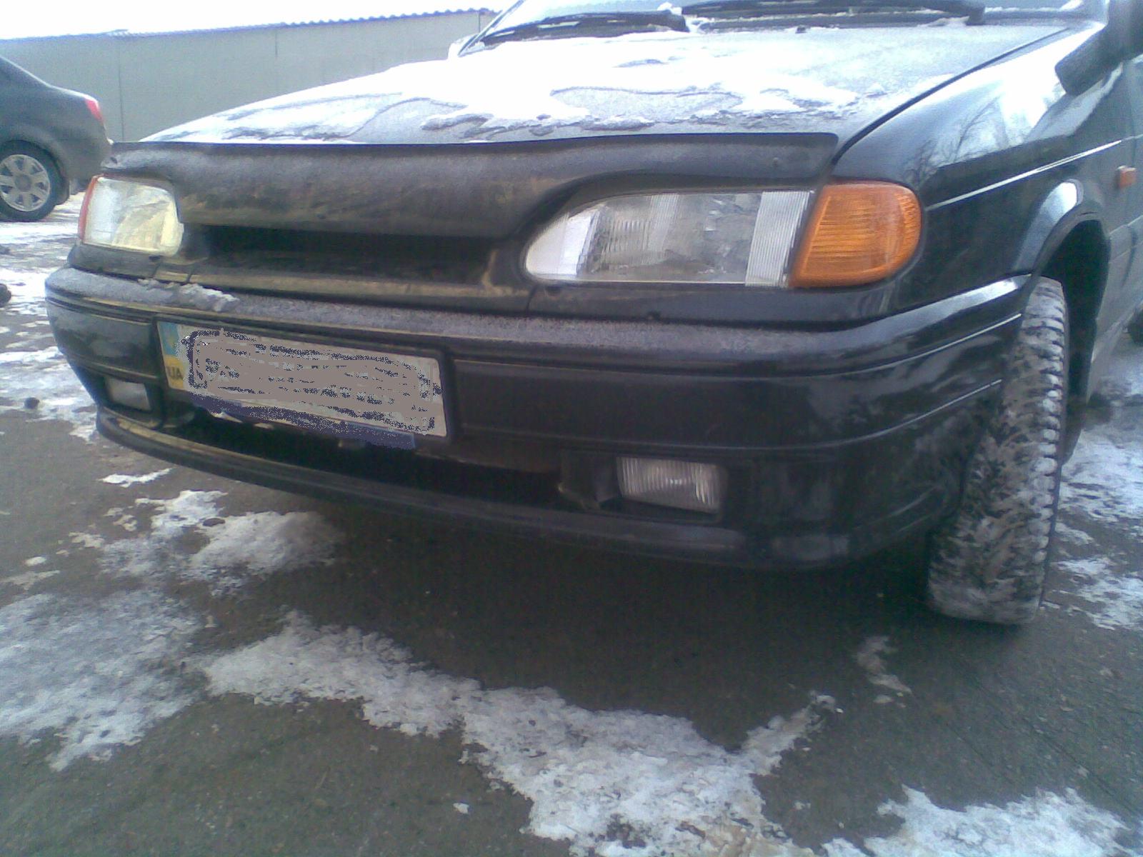

eellff Опубликовано 18 января, 2010 Жалоба Опубликовано 18 января, 2010 на выходных катался в область. преймущества низко расположенных фар очевидны в непогодицу. был сильный ветер и шел снег, в лучах ближнего света, белая пелена снега, а в лучах туманок видна дорога. км 20 проехал на одних туманках!!
doberman black Опубликовано 18 января, 2010 Автор Жалоба Опубликовано 18 января, 2010 на выходных катался в область. преймущества низко расположенных фар очевидны в непогодицу. был сильный ветер и шел снег, в лучах ближнего света, белая пелена снега, а в лучах туманок видна дорога. км 20 проехал на одних туманках!!Фото таза с туманками давай :yahoo: !!!
doberman black Опубликовано 18 января, 2010 Автор Жалоба Опубликовано 18 января, 2010 вот!Нормуль! Пойдет! Главное что светят хорошо!
