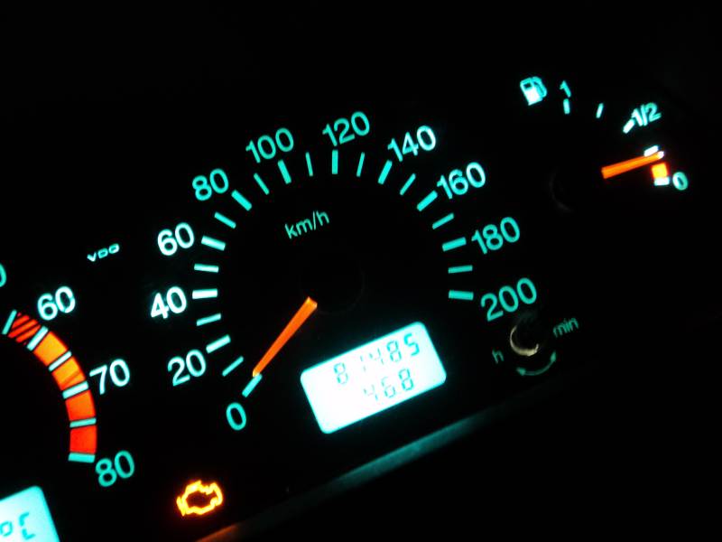

ukr823f Опубликовано 21 февраля, 2012 Автор Жалоба Опубликовано 21 февраля, 2012 Ну что, надо бы чёто написать... Вобщем машина ездит и... ездит. Ни приколов ни проблем не преподносит (3 раза тьфу) От проворота вкладыша пробежал около 5 тыщ км. Заехал сделал регулировку клапанов после обкатки. Интересно было как поведут себя бронзоывые сёдла. Ведут они себя отлично, учитывая что это была только приработка. Всё зазоры уменьшнлись в пределах нормы. Т.е . дальше можно смело мотаться и не переживатть. В один прекрасный день, когда делать было нефиг, поменял лампочки подсветки приборов на обычные белые светодиоды. Результат вышел интересным - шкалы засветились голубым цветом. Приятно вобщем смотриться. Езжю везде где не боюсь заехать - машина гребёть.. Бортовик - Мой "Амулет" Я на drive2.ru - http://www.drive2.ru/users/addelectronics/ Электроника для автомобилей
