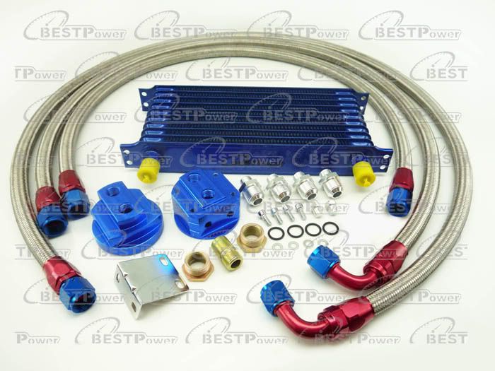

ukr823f Опубликовано 14 августа, 2012 Автор Жалоба Опубликовано 14 августа, 2012 (изменено) Присмотрел я тут себе комплектик маслорадиатора зарубжём . Впринципе - нормальная цена - 200 у.е.Можно конечно и газелевский или волговский притулить, но один фиг - нужна проставка для забора масла, малошланги и т.д. Выйдет дешевле наверное - но гемора больше... Изменено 14 августа, 2012 пользователем ukr823f Бортовик - Мой "Амулет" Я на drive2.ru - http://www.drive2.ru/users/addelectronics/ Электроника для автомобилей
Maksim 99 Опубликовано 14 августа, 2012 Жалоба Опубликовано 14 августа, 2012 Присмотрел я тут себе комплектик маслорадиатора зарубжём . Впринципе - нормальная цена - 200 у.е.Можно конечно и газелевский или волговский притулить, но один фиг - нужна проставка для забора масла, малошланги и т.д. Выйдет дешевле наверное - но гемора больше...проставка у меня даже в наличии есть )
ukr823f Опубликовано 14 августа, 2012 Автор Жалоба Опубликовано 14 августа, 2012 во блин, а я её что то незамечал никогда. Понял макс, буду знать цену в личку можно? Бортовик - Мой "Амулет" Я на drive2.ru - http://www.drive2.ru/users/addelectronics/ Электроника для автомобилей
