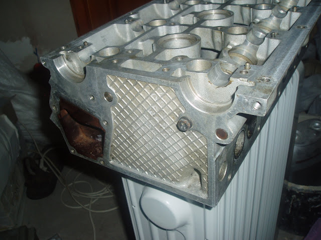

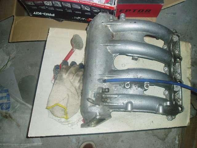

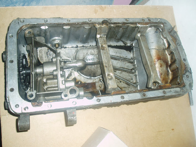

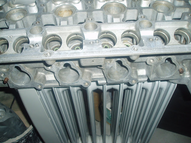

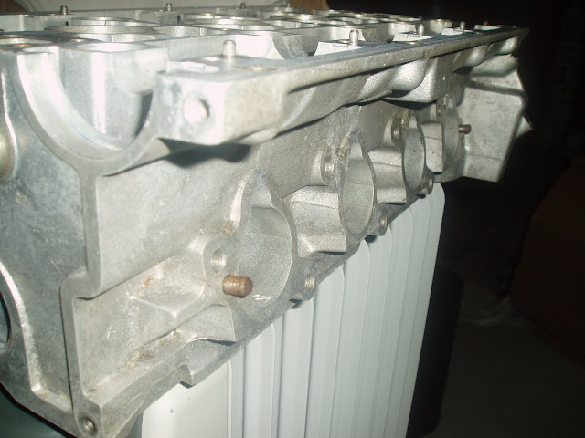

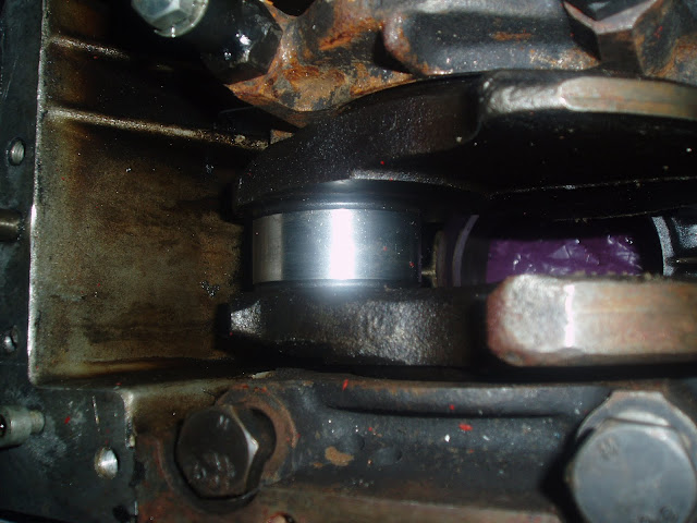

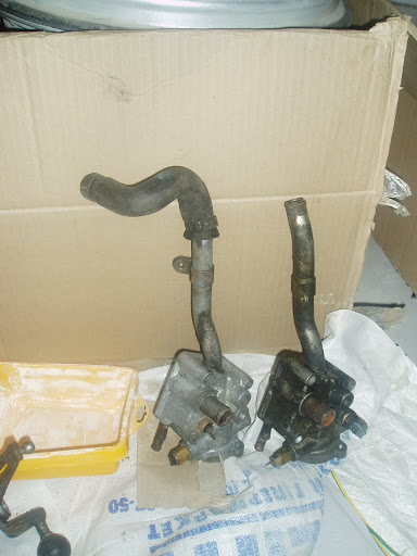

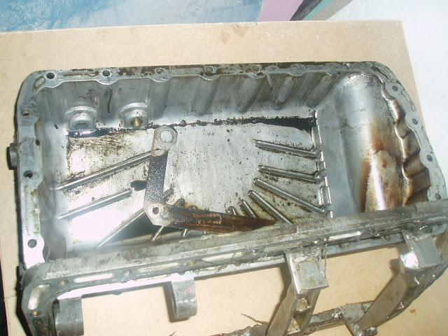

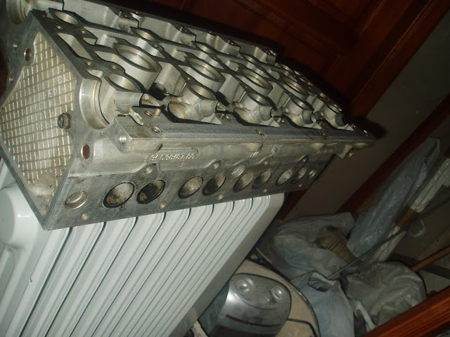

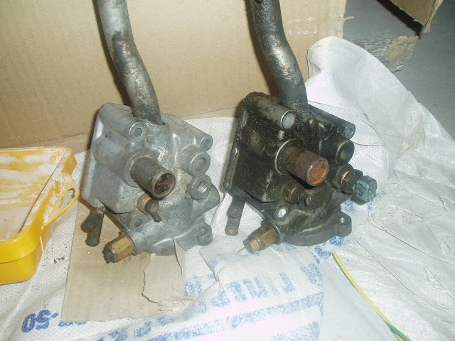

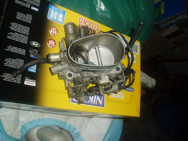

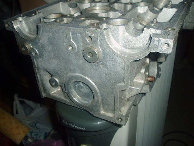

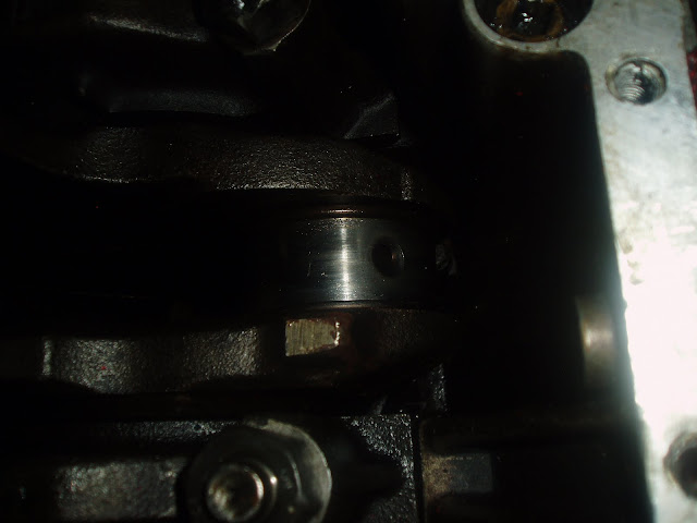

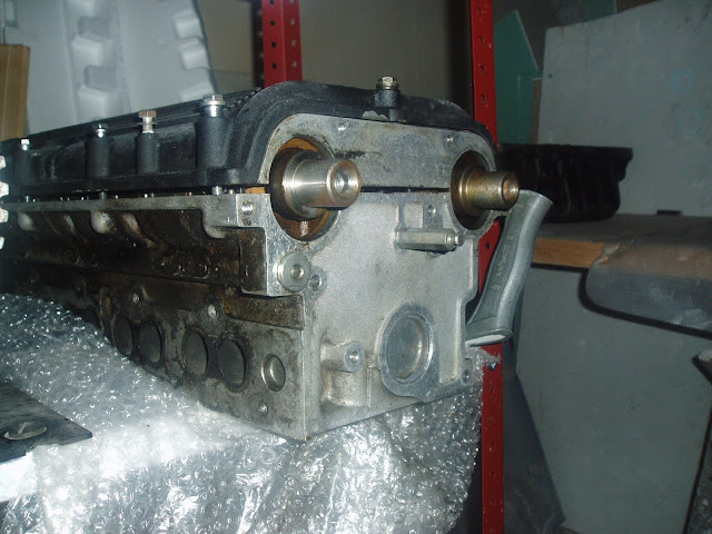

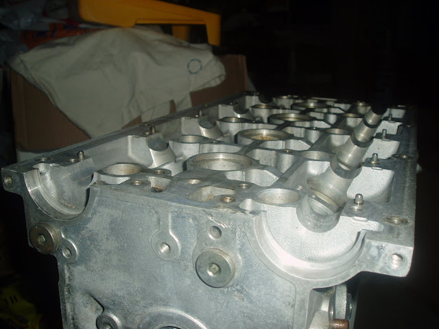

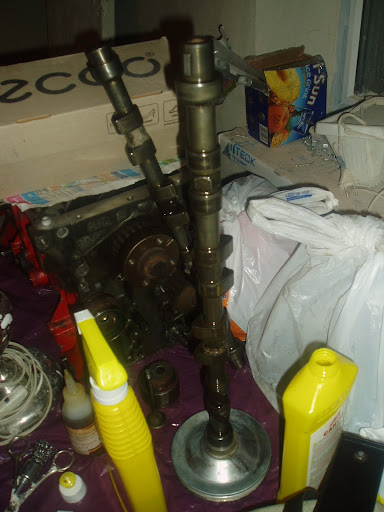

rodion mi16 0 Опубликовано 25 ноября, 2010 Автор Жалоба Поделиться Опубликовано 25 ноября, 2010 Голова после мойкиВот виден контраст - торец правой головы начал мыть, а боковина с выпускными каналами - до мойки Впускной коллектор до мойки:Корпус термостата - слева мытый, справа до мойки Вот одно из моющих средствВалы после мойки, потемневшие. Шкив привода насоса ГУРа - посветлевший)))Поддон с мегоколхозным антиотливом)))Состояние шатунных шеек коленвала: Бортжурнал: Peugeot 405 Mi16 Drive2.ru: Peugeot 405 Mi16 Телефон: +380 50 7788II2 "Машина управляется превосходно и отлично сбалансирована... то есть одно неверное движение — и ты в заборе." Ссылка на сообщение Поделиться на другие сайты

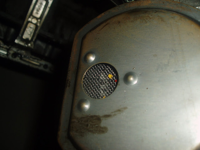

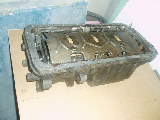

Jr. 5 Опубликовано 25 ноября, 2010 Жалоба Поделиться Опубликовано 25 ноября, 2010 либо я что-то не понял, но покажи конкретно в поддоне МЕГОКОЛХОЗНЫЙ АНТИОТЛИВ Jr-garageтел. 066-540-22-25 Ссылка на сообщение Поделиться на другие сайты
rodion mi16 0 Опубликовано 25 ноября, 2010 Автор Жалоба Поделиться Опубликовано 25 ноября, 2010 На болты коренных крышек коленвала наварены гайки. Windage tray прикручивается на них. Проставка поддона с колхозно переваренными ребрами. А колхозный он потому что нихрена не работает. И яркое свидетельство тому - состояние шатунных и коренных шеек. Бортжурнал: Peugeot 405 Mi16 Drive2.ru: Peugeot 405 Mi16 Телефон: +380 50 7788II2 "Машина управляется превосходно и отлично сбалансирована... то есть одно неверное движение — и ты в заборе." Ссылка на сообщение Поделиться на другие сайты

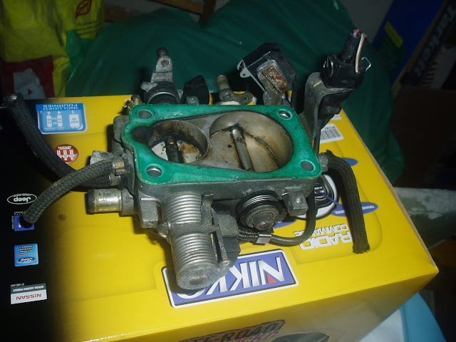

rodion mi16 0 Опубликовано 25 ноября, 2010 Автор Жалоба Поделиться Опубликовано 25 ноября, 2010 Прикупил по дешевке впускной коллектор Лонгман. Бортжурнал: Peugeot 405 Mi16 Drive2.ru: Peugeot 405 Mi16 Телефон: +380 50 7788II2 "Машина управляется превосходно и отлично сбалансирована... то есть одно неверное движение — и ты в заборе." Ссылка на сообщение Поделиться на другие сайты

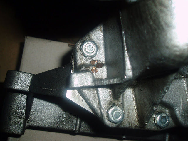

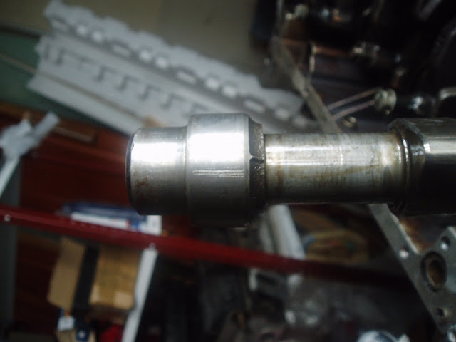

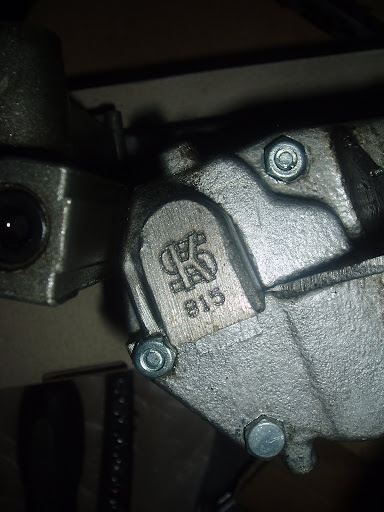

rodion mi16 0 Опубликовано 26 ноября, 2010 Автор Жалоба Поделиться Опубликовано 26 ноября, 2010 Обраружил то, что одна поверхность распредвала под сальник - покоцаная, как-будто кто-то в тиски зажимал. Руки бы поотрывать этим англичанам, в белоснежную жопу заткнуть, да в чашку чая с молоком высраться и на рыжую шевелюру плеснуть.Более детальные фоты колхоза с проставкой поддона:В маслоприемнике какая то разноцветная херь:На корпусе маслонасоса обнаружены остатки вкладышей коленвала:Заслонки в планах на замену вместо стоковых: Бортжурнал: Peugeot 405 Mi16 Drive2.ru: Peugeot 405 Mi16 Телефон: +380 50 7788II2 "Машина управляется превосходно и отлично сбалансирована... то есть одно неверное движение — и ты в заборе." Ссылка на сообщение Поделиться на другие сайты
